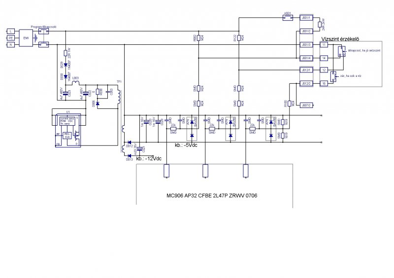

Háát a program cserét kihagyom egyenlőre, mert távol áll tőlem. Én inkább az analóg és tápellátó technikában vagyok jártas. Azt esetleg elárulod, hogy TE, hogy jöttél rá erre a hibára, illetve, hogyan találkoztál evvel a hibával.
(#) zoz11 válasza Zerocross hozzászólására (») Okt 23, 2009 /
Már 2éve biztos hogy van már, hogy az első ilyen befutott hozzám. Már mindent csináltam a panellal, kapott új szoftvert, frissítetem a proci szoftverét, tápot rendbe raktam rajta, meg minden lehetséges dolgot kicseréltem. Ezeket a bizonyos tranyókat csak kimértem, de a végén már azt is cseréltem, és láss csodát ment a gép. Utána vizsgáltam jobban meg a tranyót, és rá kb. 2hétre hoztak még egy ugyan ilyet, aminek szintén ez volt a baja.
De ugyan ez a hiba ha a következőket produkálja:
- nem enged be öblítésnél vizet
- mosás végén nem áll le a szivattyú
- centrinél felpörgetés közben elalszanak a ledek, és újra indul.

A prociban lévő szoftvert valóban egy adatkábel segítségével lehet frissíteni, de a szervizes nem frissíteni szokta hanem csak újra programozza arra a gép típusra amibe van a panel, a szoftver marad ugyan az csak más beállításokkal fog működni. Ezzel a módszerrel sok gépet vissza lehet hozni.
Az eepromba meg a pillanatnyi dolgokat tárolja el a proci, meg abban van az adott gépre vonatkozó alap program.
Az érintett tranyókat a vízszint szab kapcsolónak a csatlakozója körül keresd.
Üdv: Zoltán

Azóta kicsit rajzolgattam. Főleg a vízszint kapcsoló irányából. Lehet, hogy mégsem egyfajta vezérlőről beszélünk! Persze a rajz csak részlet, eddig jutottam.
Utána méregettem is, de hibát nem találtam, eddig.
Aztán összeraktam a gépet, megtömtem szennyessel és elindítottam.
A mosást végigcsinálja, csak amint a centrifugázáshoz ér előjön a hiba, mikor felpörgetné. Hát jó, ez is valami, itthon van kis centri, majd azzal befejezem. A mosógépet kikapcsoltam. Egy óra múltán bekapcsoltam, és csak öblítés-centrizést állítottam be, és érdekes módom most végigcsinálta.
Azon még gondolkodom, hogyan lehet a legkevesebb beavatkozással kivezetni a vízszint-kapcsoló vezetékeit, mérési célból. Erre azért lenne szükségem, mert van egy gyanúm, de igazolni kellene. Mégpedig, hogy vajon a vízszint-kapcsoló kapcsolgat-e, prellez-e, ha a forgás miatti rázkódás erősebb a megszokottnál.

Jól át kell nézni a 3réteű panel nagyon becsapós.
Invensys 475560, ha jól sejtem akkor ez van benne. De itt is van előttem 2 belőle.
Esetleg még a tápját érdemes átnézni, meg főleg működés közben megmérni a kimeneteit, esetleg szkóppal ránézni hogy mennyire tiszta a kimenete.
Üdv: Zoltán
