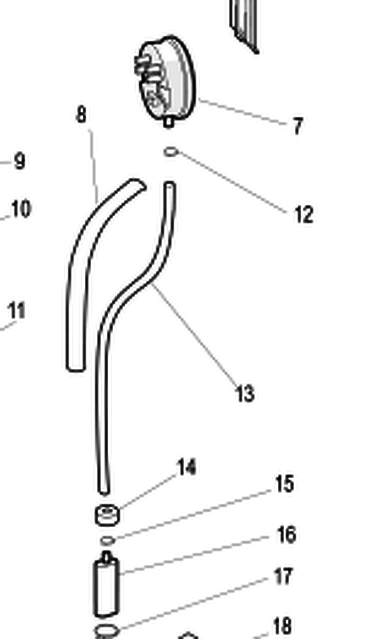

megnéztem a robbantott ábrát mit keresek, és van ott egy tubus szerű valami a cső végén ezzel szemben nálam egyből az üstre csatlakozik
Tedd fel az ábrát,mert ilyen megoldásról nem tudok. Lehet h. belül van,de az őrűltség,nem lehet tisztítani!

3 vezetékpont elég,1 be,2,3 ki,mert ezek csak két vízszinttel dolgoznak! Azért kevés a víz,mert hiányzik a légzsák,és nem tudja a több vizet,mert nincs nagyobb légnyomás! Én a te helyedben 1 nagy műanyag fecskendőből,és 1 borosüveg dugóból fabrikálnék 1 légzsákot az ábra szerint.

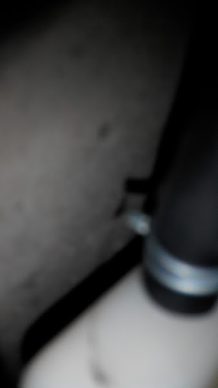

A képen az egy AWAB bilincs? Ha igen, akkor át lett alakítva, mert az eredeti drótbilincs.
Nem tudom mi a probléma? Ott van a légsűrítő a te gépedben is. Az a fehér az amire rácsatlakozik. A rajzon 16 os. El ne tekergessed a szintszabálytót mert biztos, hogy nem fogod tudni beállítani!

Az nem AWA bilincs. " drót bilincs" Szerintem ott minden gyári.

Bocsánat! Nálam annyira homályos a kép. hogy nem látszik rendesen, még ha kinagyítom akkor sem.

sajnálom a minőséget de nem szeretek úgy fotózni, hogy a 10-n valahány kilós betontömb a fejem fölött van. Ja Dinonak: amit én a robbantott ábrán látok az 1 külön alkatrész ahogy én alátapizok a betontömbnek az meg olyan mntha az üst lenne. Ha meg ez a légyszűrő vagy mi a fene akkor ahoz, hogy hozzáférjek ki kell vennem az üstöt.
A hozzászólás módosítva: Júl 3, 2017
Igen a kép elég gyengécske, de én "drótbilincsnek látom"

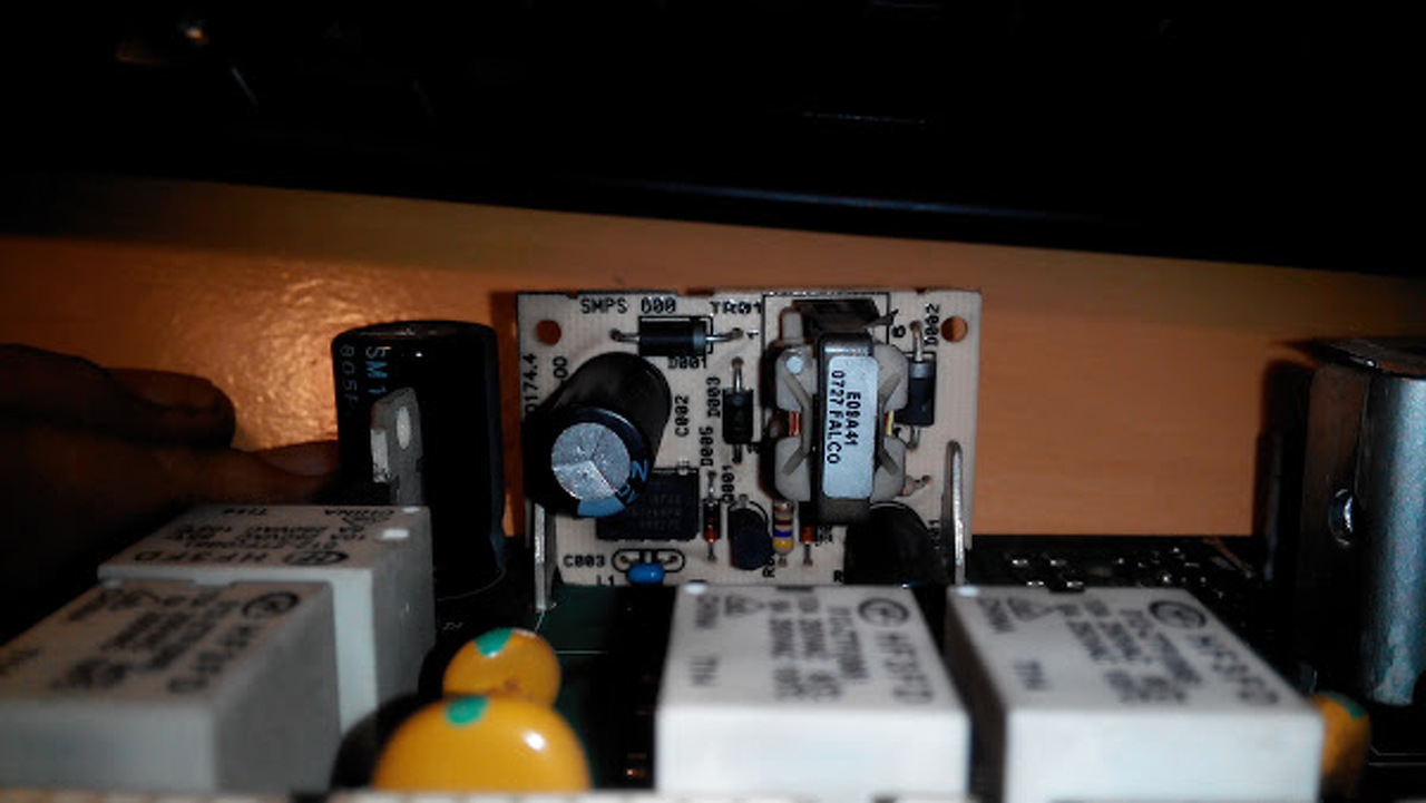

Szénkefét is ellenőrizted? Ha igen és jó akkor elektronika táp gondja lesz.(elko kondik csere)
Sikerült kibányászni, a csöcs aminek a végén volt tuti az üst. kérdésem: akkor ezt ne is tegyem vissza amíg nem szerzek hozzá légyfogót ? Ja csöcsöt átmozgattam hurkapálcával remélem ennyi elég neki
nekem ez is rendben lévőnek tűnik
Jól pucold ki az üstnél a csöcsöt,és rakd össze.
Nem ez a része szokott eldugulni, hanem amiről leszedted. Erősen ne fújjál a csőbe mert tönkremehet a szintszabályzó. Szerintem nem ezzel lesz bibi. Hanem az elektronikával.
Szemrevételezéssel ezt nem lehet eldönteni, hogy jó e. Amikor már látni, hogy púpos, vagy kifolyt akkor már régen rossz. És már szinte semmit nem csinál a mosógép. Neked még azért elindul. cseréljed az elkókat .
