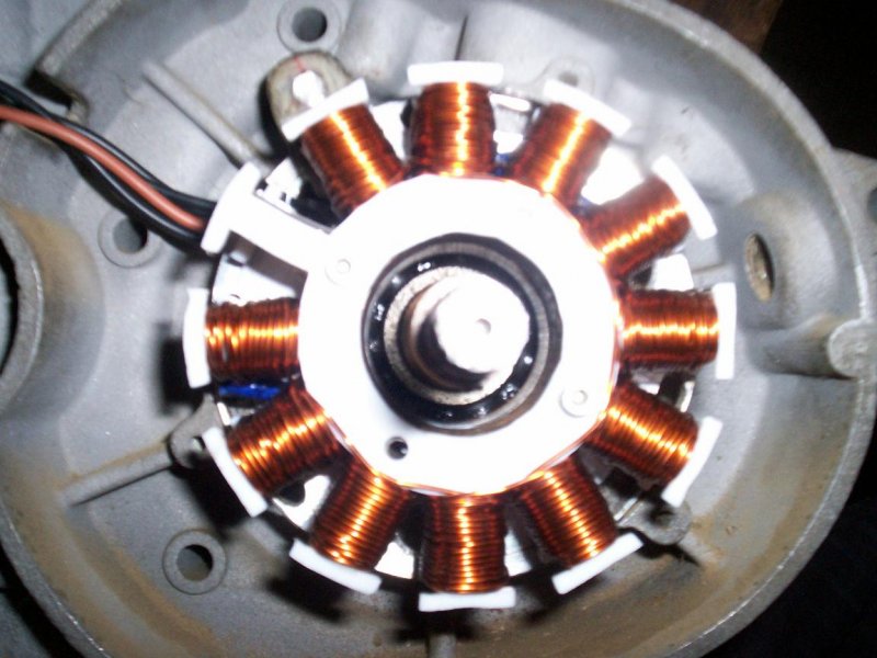

Ilyet szeretnétek? Ezt teljesen handmade, a vasmagtól a tekercselésig és az elektronikáig. Csak túl erős let...

mit értesz azon hogy túl erős lett? csá
hát engem zavar az a ferritnek kinéző akármi a vasmag helyén, és még rövid is, de ettől még lehet jó
az enyém így néz ki (köv képen is ez van..) na ennek lemezelt a vasa és bőven hosszabb mint a tekercselés..
2 fázisról is megy minden (120 Watt rally halogén, index, féklámpa) a 3. fázist csak elfűtöm a szabályzón, annak meg mi értelme? Kicsit túllőttem a gerjesztéssel, de már kísérletezek a kisebb mágnesekkel.

addig nézd meg ezt , ha veszel akkor inkább ezt vedd! Bővebben: Link hasonló mint az enyém.. a képek: (bocs a fosh minőségért de csak telósak..)
