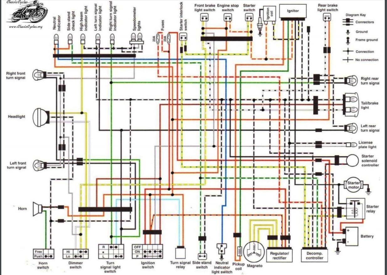

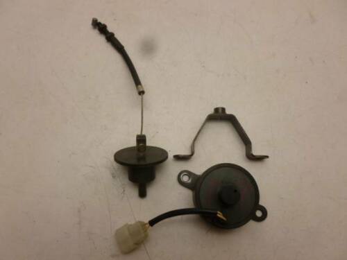

Sziasztok. Adott egy Suzuki LS650 Savage (1987, motor blokk modell "F") gépsas, ami szolenoidos dekompresszor rendszerrel van ellátva. Az a probléma hogy a szolenoidot nem hajlandó behúzni.
A kapcsolás úgy épül fel hogy akkumulátor + -> 20A biztosító -> dekompresszor vezérlő -> dekompresszor szolenoid. Az érdekesség itt hogy akkuról gond nélkül beránt a dekompresszor szelepe (mellékelt képen nagy lapos elektromágnes), viszont saját vezérlőjével nem akar. Kontaktusok mindenhol takarítva, a vezérlőt nem szedtem még ki egyedül mert az mélyen van ,de holnapi nap folyamán arra is sor kerül. Kapcsolási rajzot mellékeltem.
Ezért nyitottál egy külön témát ? 99% az esélye hogy a vezérlőd rossz . Csak át kell gondolni a tüneteket , de mi volt a kérdés ?
A kérdés inkább arra irányul hogy a dekomp. elektromágnese 20A árammal működik kb.
Ez az áramerősség valahol út közben veszik el, nem biztos hogy a vezérlőben. A topic meg azért nyílt mert így össze lehet gyűjteni az ilyen "elektronikai betegségeket" a fórumon, ezáltal sok ember munkáját megkönnyítve. ![]()

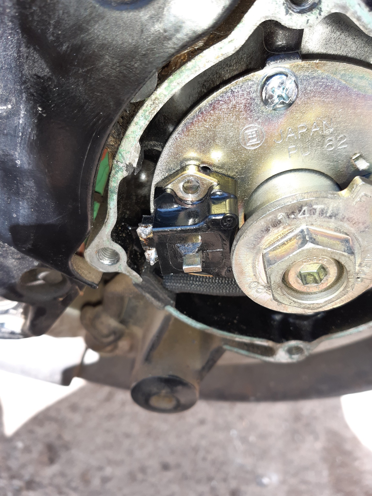

Lenne egy kis problémám. Adott egy suzuki gsx 550 1986 os évjárat. Sajnos a gyujtás egyik jeladója amikor bemelegszik a motor szakadást produkál. Olyan embert keresnék aki foglalkozik ilyen jeladó felújításával. Mellékelek egy képet a hibás alkatrészről. Előre is köszönöm. Tisztelettel:Ács Ervin.

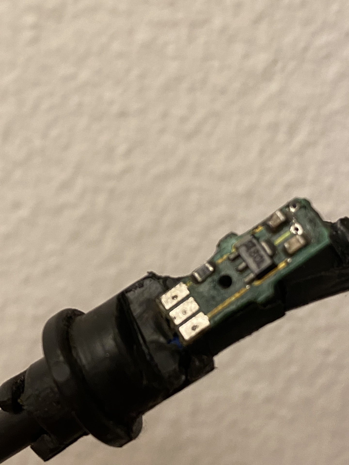

Meg tudná mondani valaki, hogy tudnam ezt az alkatrészt megjavítani? Egy hall jelado . Sebességmérő jeladó elektromos kilóméterorához. Yamah tzr 50 . Megkapja a 12 voltot meg a gnd-t .A 12 volt eljut az elsö alkatrészig. 100 van ráírva . Esetleg kondenzátor. Év nem tudok rajta tovább feszültséget mérni. |
