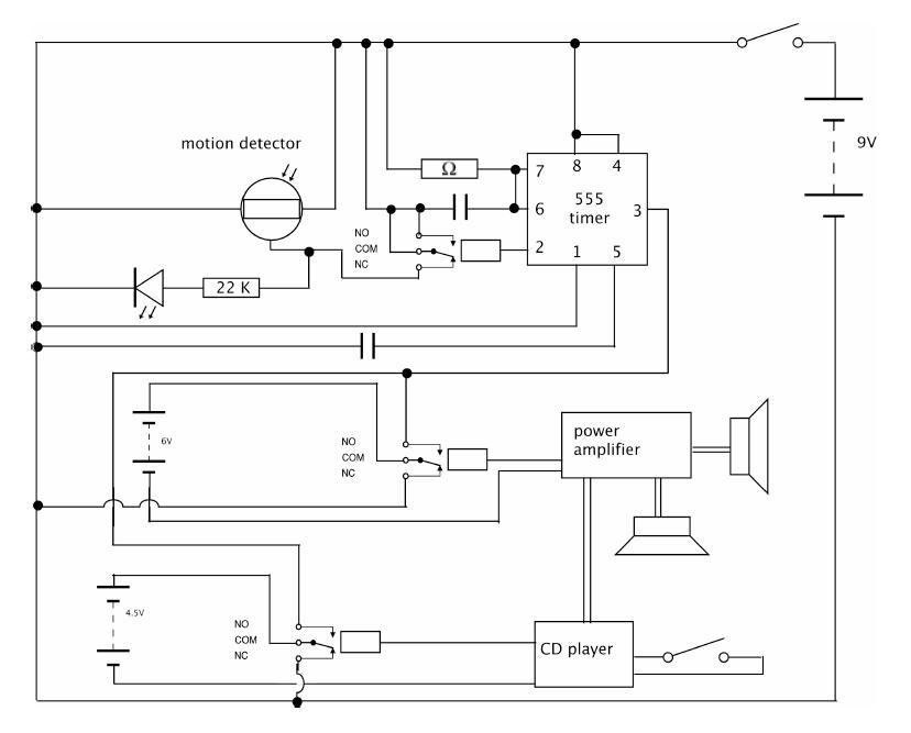

(#) Dániel X hozzászólása Jan 14, 2011 /
Szerintem itt a megoldás! Valami hasonlóra gondoltok?

(#) mike64 válasza Dániel X hozzászólására (») Jan 14, 2011 /
Igen, valami ilyesmire gondoltam. Be is mellékelem. De én az erősítőt nem kapcsolgatnám ki-be, mert annak van egy kis kattanása. Az MP3 kezelése az nehezebb feladat, mert mi van, ha még nem lett teljesen lejátszva a kutyaugatás hangfelvétel, és újabb indító impulzus jön? Egy félbeszakított kutyaugatás elárulja, hogy csak szimuláció. Az MP3 kezeléséhez volt két megoldás is eddig. Az ébrentartásához ismétel nyomogatós, és a megfelelő gombsorozattal indulás. Nekem mindkettő tetszik. A PIC-hez nem értek, ezért erről a változatról nem tudok nyilatkozni. Aki ezzel foglalkozik, annak ez biztos kézenfekvő, és egyszerű.
