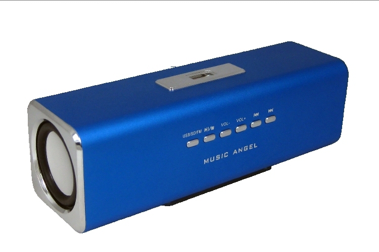

Ha már így előkerült ez a halódó topic, megosztanám Veletek egy idevágó sikertörténetemet.
A neten vettem egy Music Angel fantázianévre hallgató kis MP3 játszót, usb, mikro sd, urh rádió, vonalbamenet, meglepően jó hangzással. A gond csak ott volt hogy az aksija jó ha egy órát kibírt egy töltéssel. Könnyű szétkapni, (egyik végét le kell csak húzni), és előkerült egy LiIon 3,7V 180mAh apró kis akku. Mérete kb. 30x25x4mm. Hát ez nem csoda hogy nem bírja. Volt itthon még elektromos cigis időszakomból Trustfire 18650-es 2800mAh. Ez 18mm átmérőjű, 65mm hosszú LiIon akku, ráadásul elektronikával védett (alámerítés ellen). A mérete pont passzolt a dobozba, simán a régi helyére leht kötni. A töltéssel akadt egy kis gondom, mert a lejátszóhoz adott töltő nem bírta a töltőáramot. Kerítettem egy izmosabbat, egy Motorola régi telefon töltőt, ez 5V-os. Itt meg az volt a gond, hogy túltöltötte az akkut még előtét ellenállásal is (4,2-ig felmehet a Liion, de a készülék védelme 3,7V-felett nem engedi bekapcsolni). Megoldás: betettem 2 si diódát sorba a töltővel, így pont a kívánt 3,7V körüli töltőfesz áll be. Kb. 2 éve így használom , és egy töltéssel normál hangerőn kibír egy napot ilymódon. Ha esetleg valaki hasonló lejátszóval rendelkezik, érdemes meglépni. A hozzászólás módosítva: Feb 18, 2013
Annyit tennék hozzá,hogy a Li-ion akku 3,7V-nál van teljesen lemerülve,és 4,2V-nál maximum töltésen van. Ez tapasztalat,van jópár ilyen akksim,és gyári töltőm is hozzájuk.(töltőn is feltüntetve a töltési feszültség)
Nem ezt akartad írni?
A védelemmel ellátott Li Ion akkuk 2,8-4,2V közt védettek.
Tehát ez fölé illetve alá nem engedi őket az elektronika terhelni illetve tölteni. Állítólag az ideális üzemi töltésük 3,92V-on van, megnöveli az élettartalmukat. A kis lejátszó 2,9-en még vidáman muzsikál vele. Érdekes módon 3,9 felett nem engedi magát bekapcsolni a lejátszó, ezért kellett alá tölteni kicsit.
A villanycigis korszakomban eléggé belemélyedtem ezeknek az akuknak a lelkivilágába.
Az a helyzet hogy amit írsz az a papírforma , de a védelem típusonkén eltérő. Meglepő módon van olyan akksi, ahol 2,35V-on old az elektronika(pl. MarsFire), a Sanyonak van olyan védettje, ami 2.75V-on kapcsol le, sőt a felső töltöttségi feszek is eltérnek - van ahol 4,35-ig fel engedi nyomni. A töltés utáni terheletlen nyugalmi fesz 3,7 és 3,9 körül áll be , ez a normális , de nem a lemerült állapot. Egy 2400 mAh-s akksi 3,2V-nál még elég izmos áramot tud szolgáltatni, de ennél lejjebb tényleg nem illik menni. A védelem 2,8-nál hamar bekapcsol, mert ott már olyan a U/I karkterisztikája mint a Zenernek.
