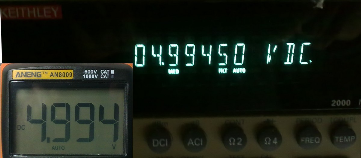

(#) Ge Lee válasza oatis hozzászólására (») Dec 5, 2022 /
Jók ezek, de attól is függ hogy milyent fogsz ki, épp melyik emberke rakta össze ott a messzi keleten. Nekem van a 8009-esből 2db, az egyik nagyon jó a másik nem olyan pontos, azzal már nem volt kedvük vacakolni, lehet hogy már vége felé járt a munkaidő. A képen lévő a jobbik. Lehet utólag kalibrálni de ahhoz át kell írni benne az epromot.
(#) tbarath válasza oatis hozzászólására (») Dec 5, 2022 /
Ez is piaci/Alis kategória, de abból a jobbik fajta. Nekem egy bajom van vele, mégpedig hogy kicsi. Szóval nálam a táskába van bedobva, ha netán szükségem lenne rá valahol, itthon nagyobb téglákat használok.
A pontosságot nyilván ésszerű keretek között kell elvárni, amit tud, az hobbi célra bőven jó. Amit Ge Lee írt, az inkább a szerencse, mint az elvárható pontosság egy ilyen cucctól. Ahol elvárás az 1-2%-nál komolyabb pontosság, oda nem ez való.
