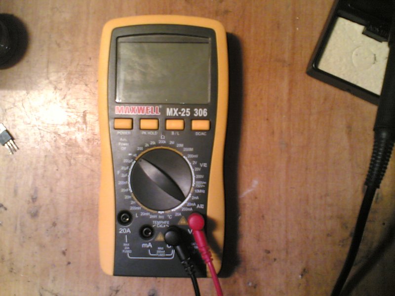

(#) Hodinka válasza megaohm hozzászólására (») Máj 19, 2011 /
Hát ezt nem hiszem el :eek2: Ez megszólalásig hasonlít az én Maxwell-emre,még fungcióban is,csak a színe más,de szerintem a belsejük megegyeznek.Az enyémet egyébként már szedtem szét többször is,ha esetleg nagyon kell,akkor újra megtehetem...

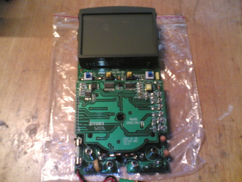

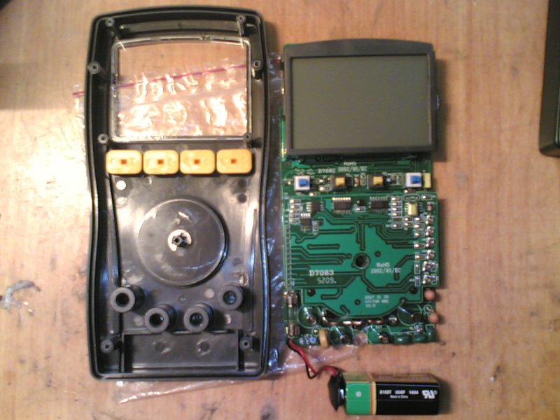

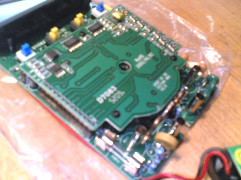

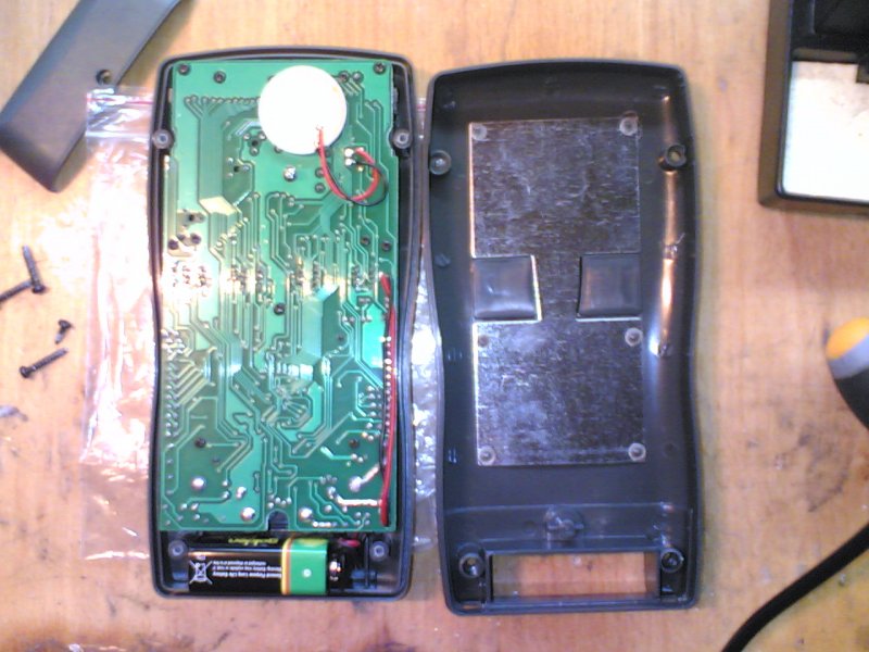

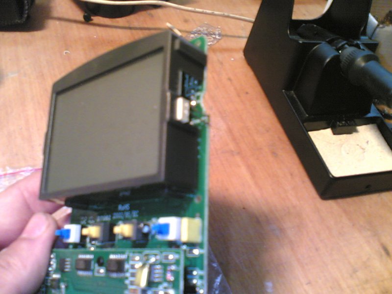

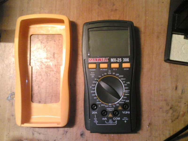

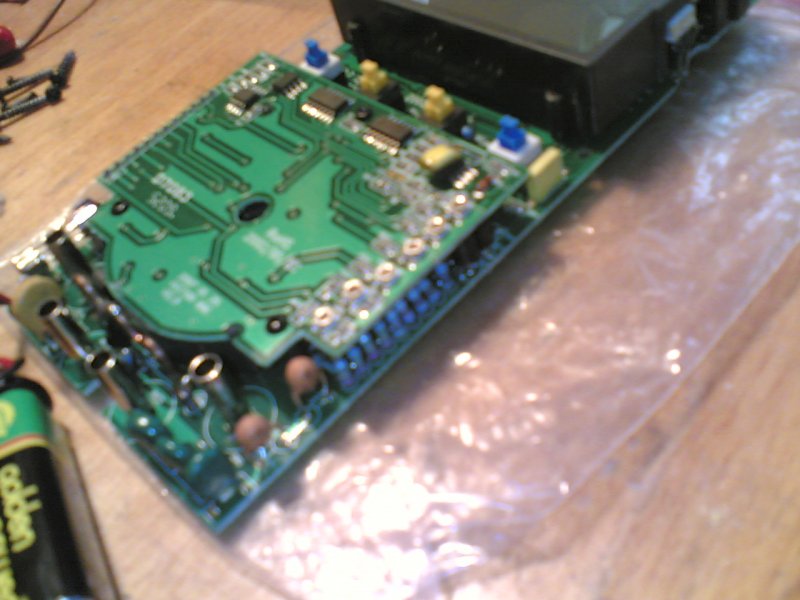

(#) Hodinka válasza megaohm hozzászólására (») Máj 20, 2011 / 1
Nah,ma szétkaptam a multit,és csatolom az ígért képeket (a felbontás nem a legjobb,de többet is csináltam és remélem azért a lényeg kivehető lesz).Egyébként nem olyan túl régen vettem én sem,kb fél éve.Azóta elmondhatom,hogy nap mint nap használom,és az ez idő alatt szerzett tapasztalataim vele kapcsolatban eddig még pozitívak,nagyon jó műszer,azt kaptam amire számítottam,és azért az összegért amibe került,viszonylag elég bő mérési fungciókkal,és egyben széles skálájú méréshatárokkal is rendelkezik.Egyszóval én meg vagyok vele elégedve.

(#) megaohm válasza Hodinka hozzászólására (») Máj 22, 2011 /
Nagyon szépen köszönöm a képeket!
Nagyon érdekelt a belseje, szerintem igényesebb is, mint a UNI-T belső.
Ennyi pénzért, amennyiért most kapható (kb 8000 Ft) ez a műszer nyújtja a legjobb ár/szolgáltatás párosítást.
Mégegyszer köszi!
(#) Hodinka válasza megaohm hozzászólására (») Máj 22, 2011 / 1
Szívesen!
Annyit még hozzáfűznék,hogy védelem ide vagy oda,ha nem vigyázol,akkor szinte bármelyik típus tönkretehető.Egyébként a Maxwell-ben eredetileg kerámia biztosíték volt ,csak amit már azóta üvegre cseréltem. Ami még tetszik benne ez a zárt kapcsolótárcsás elrendezés,szerintem sokkalta strapabíróbb mint a hagyományos kialakítású.De hogy negatívumokat is mondjak,akkor nem egy szuper gyors műszer,és lehetne kicsit hangosabb a szakadásvizsgáló piezo-ja is.
