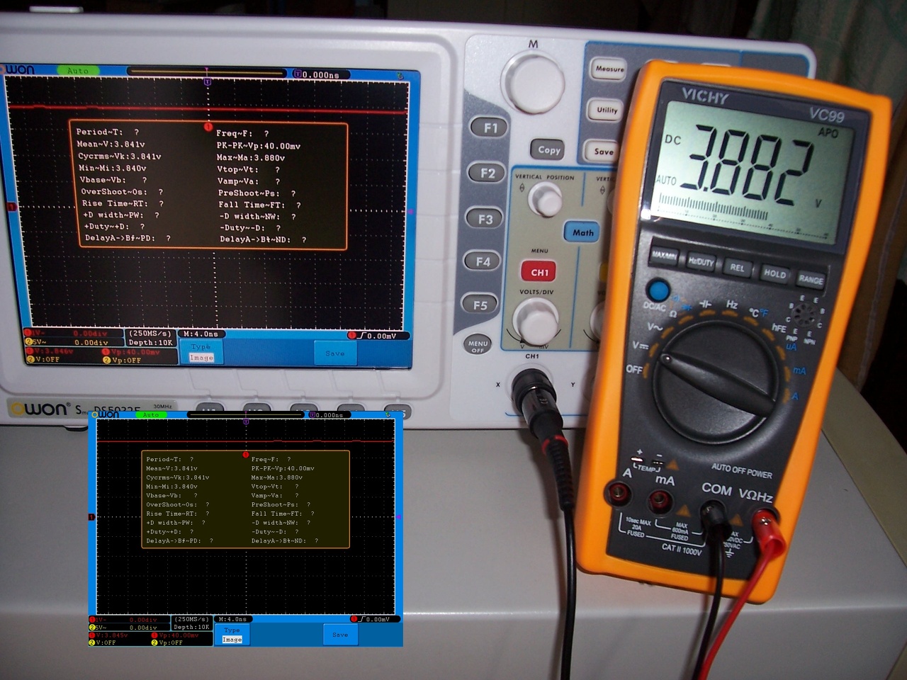

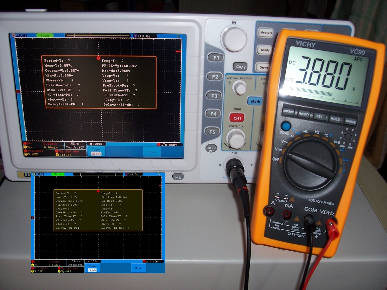

Itt vannak a mérések... (Nagyítás szükséges)
Az elsőnél 0.022 V az eltérés.
A másodiknál 0.037 V (itt a bal alsó sarokban lévő érték a valós, mert azt frissíti folyamatosan, ami az ablakban van az összesített értékeknél, az nem frissül).
Ha már itt tartunk, a többi adatok mit jelent(enének) ?

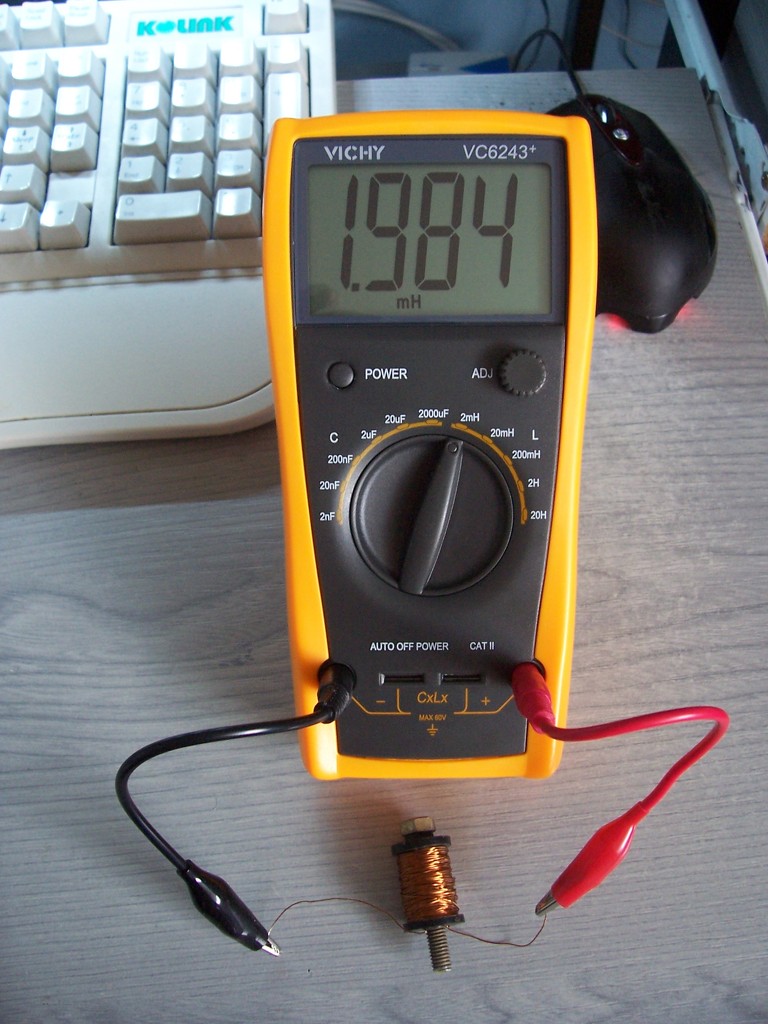

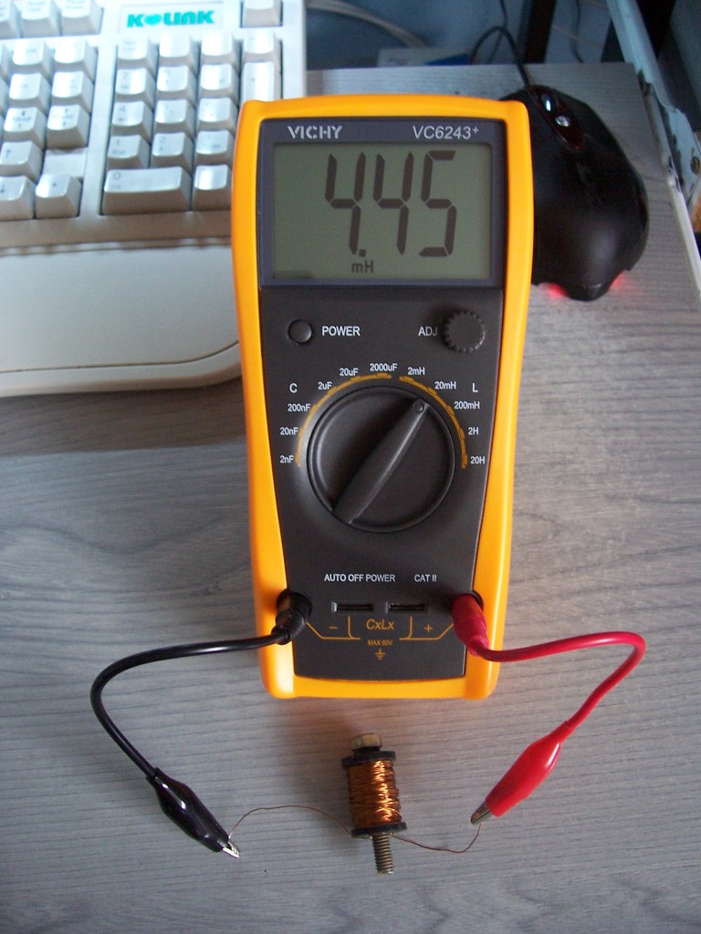

A minap jött meg az induktivitásmérőm, és méregettem néhány tekercset (még nem mértem sose).
Viszont egy vasmagos tekerccsel elég furcsa eredményt mértem.
Ha légmagosként mérem, akkor 2mH és 20mH állásban is egyeznek az eredmények.
Ha beleteszem a vasmagot (6x45 -ös csavar), akkor más eredmény jön ki 2mH és 20mH állásban.
Vasmagosként a 20mH állás szinte a két és félszeresét méri. Ez mitől van, tudja valaki?
(#) pucuka válasza RoliNyh hozzászólására (») Ápr 30, 2014 /
Szerinted a csavar az milyen vasmag? megmondom: rövidrezárt menet. A mért induktivitás erősen függ az ilyen vasmag helyzetétől, a tekercs, és a vas közötti légréstől.
Azt sem ártana tudni, mi a mérésbeli különbség, mi indokolja a légmagos, és vasmagos mérés megkülönböztetését.
(#) RoliNyh válasza pucuka hozzászólására (») Ápr 30, 2014 /
Semmi nem indokolja ezt a mérést, csak először a vasmaggal mértem, és feltűnt az eltérés. Azért mértem utánna légréssel. Különben a vasmag 0,000000000001 milimétert sem mozdult mert csak a méréshatárváltót kapcsoltam át, és máris mást mért. Ferritmaggal is változik ha mozgatom nyilvánvaló, de itt nem volt szó sem mozgatásról. A kérdés csak érdekesség képp tettem fel, mert nem tudtam rá a választ... Bár így se lettem okosabb, hogy a méréshatár átkapcsolásától mi változott ebben az elrendezésben... Köszi...
(#) Massawa válasza RoliNyh hozzászólására (») Ápr 30, 2014 /
Ezek az eltérések joval az 1%-s hiba alatt vannak. Ha jol számolom ez kevesebb mint 0,5%. Nem tudom mit irnak a gépkönyvekben, de gyanitom hogy mind a két müszer kb. az 1%-os kategoriába tartozik ( ráadásul azt a max. szintre vonatkoztatják), ami akár 2%-os különbséget is adhat, azaz a 3,880V lehet +/- 0,038 al több vagy kevesebb.
Ami a szkopot illeti az ugy néz ki, hogy komplett FFT analizist csinál, innen a sok érték. Méri az átlagot, a ciklikus szintet (a vizszintes idö intervallumában), méri a jel váltoáramu tartalmát ( zajt, brummot stb.) min-max értéket ( peak to peak), stb. Szoval a szkopon kapsz egy komplett analizist akár igy ilyen primitiv mérésre is. Vannak esetek ahol ez fontos, pl. erösitök tápja, de többnyire inkább zavaró.
A rövidrezárt menet hatása az induktivitás értékére a csatolástól függ. A csatolási tényező pedig a tekercs, és a rövidrezárt menet távolságától. A vascsavarral nem vasmagot tettél bele, hanem rövidrezárt menetet. Ugyanezt a hatást elérheted rézcsavarral is. A rövidrezárt menet csökkenti az induktivitást, a vasmag növeli. A vasmagban a rövidrezárt menet kialakulását porítással, szigetelő anyag keverésével, ötvözésével csökkentik elfogadható értékre. Lásd szilícium ötvözetű trafólemez, ferritek.
(#) proba válasza RoliNyh hozzászólására (») Ápr 30, 2014 /
A méréshatár változásnál mi történhetett? Talán a műszer mérőjele változott (frekvencia, amplitúdó...) Lehet ha a mérőjelet oszcilloszkóppal vizsgálnád kiderülne a különbség. Egyáltalán milyen elven mér a műszered.. ( kapacitásmérővel jártam úgy, két műszer teljesen más értéket mutatott -nagyságrendekkel eltért- addig nyomoztunk míg kiderült, az egyik töltés kisütés időt mért, a másik meg nagyfrekvenciás ellenállást. azóta a másodikat használjuk, biztosan pontatlanabb mint a METEX, mert egy olcsó noname de sokkal fontosabb paraméter alapján szelektál)

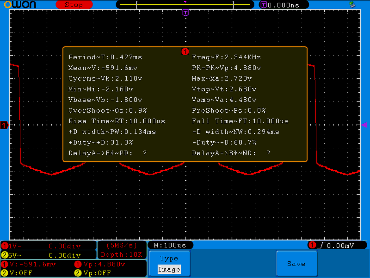

(#) RoliNyh válasza proba hozzászólására (») Máj 4, 2014 /

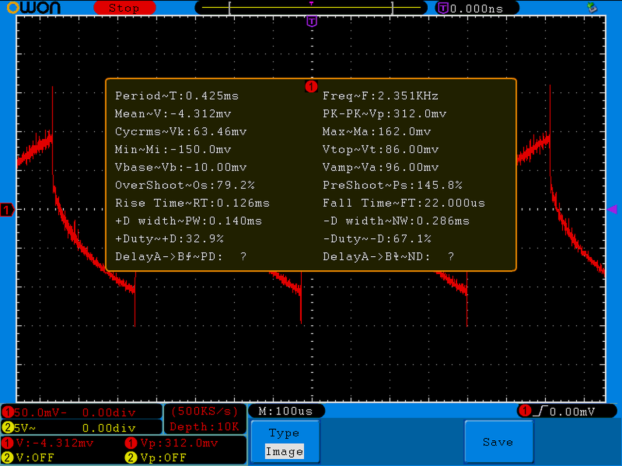

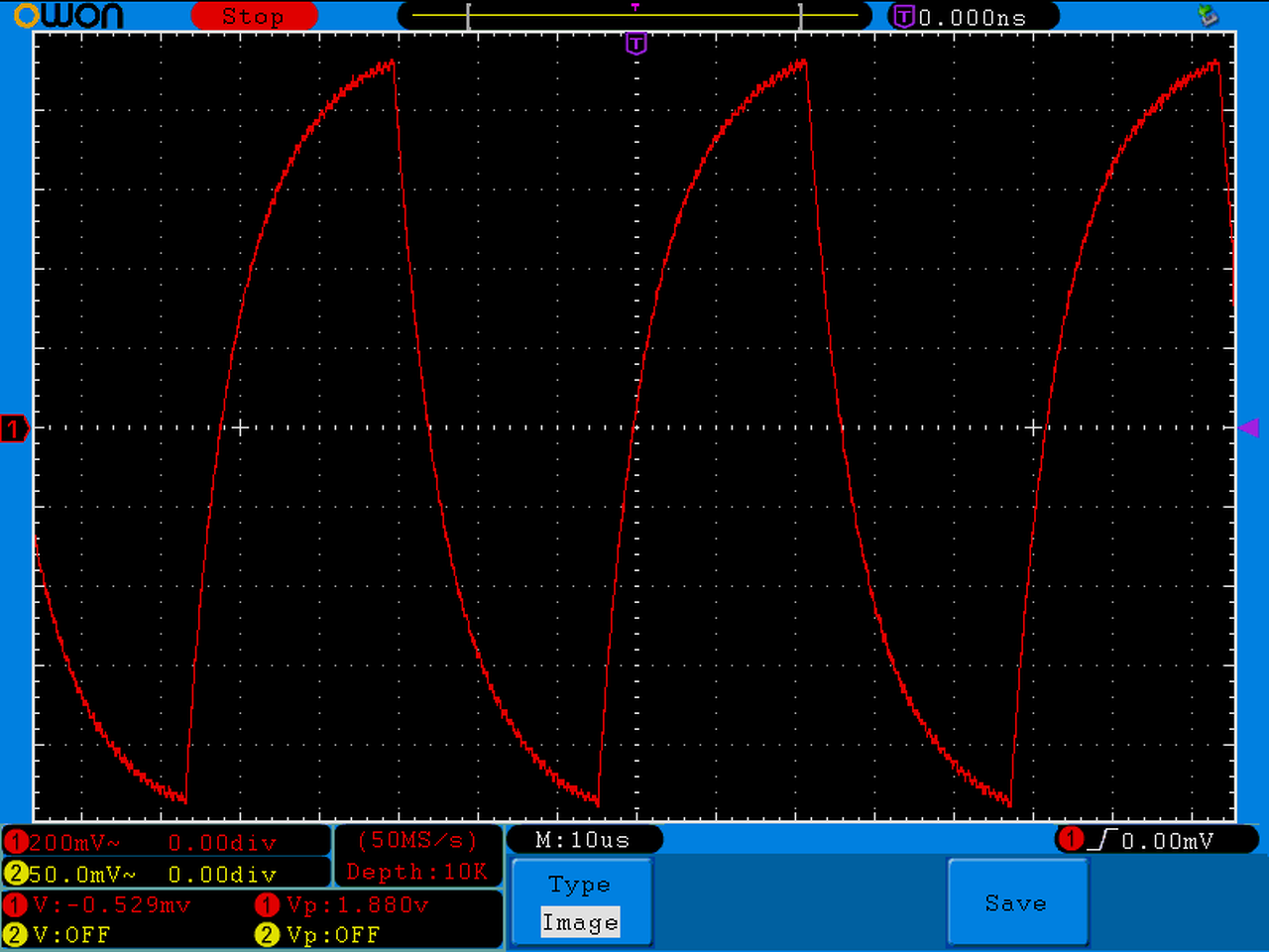

Na rátettem a szkópot, csnáltam pár screenshotot. A frekvencia változik. Most akkor tulajdonképpen mit is mér ez a műszer? 01-04 képeken csak a mérőjel van, tekercs nincs a műszeren. 05-08 képeken pedig rá van téve a tekercs is (tudjátok a rövidrezárt menetü, a csavarral a közepében)

(#) proba válasza RoliNyh hozzászólására (») Máj 8, 2014 /
Szerintem váltakozó áramú ellenállást mér.De a kérdést gyorsan eldönti, ha ugyan abban a méréshatárban két különböző tekercset mérsz akkor az amplitúdó vagy a frekvencia változik.
