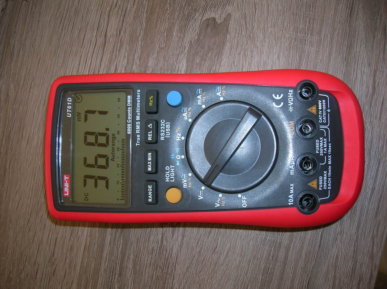

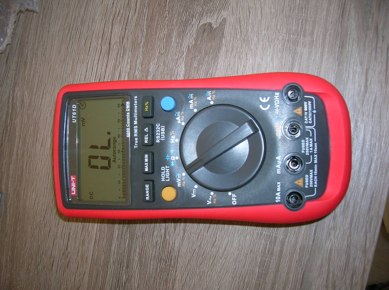

(#) hlasznizoli hozzászólása Nov 18, 2015 /
Rendeltem egy multimétert, ma érkezett meg. A gondom vele, annak ellenére hogy vadi új, nem áll be nullára. Egy másik műszerrel összemérve viszont pontosnak tűnik. A visszaküldés a nagy távolság miatt nehézkes és drága. Van valakinek tippje, mi lehet a baja?
Képet mellékelek.
Előre is köszönöm, Zoli
(#) attika válasza hlasznizoli hozzászólására (») Nov 18, 2015 /
Ha megpróbálod a forgókapcsolóját kapcsolgatni,vagy csak kicsit mozgatni akkor sem áll be nullára?
(#) hlasznizoli válasza attika hozzászólására (») Nov 18, 2015 /
nem, már próbáltam, nem kontaktos. ha a mérőzsinórokat rövidre zárom, lemegy nullára, utána azonnal felugrik a kijelzés a képen látható értékre.
(#) abcdabcd válasza hlasznizoli hozzászólására (») Nov 18, 2015 /
Próbáld meg, hogy dugsz bele mérőzsinórt, és, ha azt rövidre zárod, hogy akkor beáll-e nullára. Persze először ellenőrizd a zsinórt külön, mert pont az Uni-T-hez adott zsinórral nekem is volt konkrét tapasztalatom, hogy szakadt volt, amit küldtek, meg a neten is láttam olyan videót, ahol az adott Uni-T multihoz a zsinór szakadtan érkezett...
Szóval először csipogó állásban próbáld ki a zsinórt, hogy folytonosan sípol-e vele, ha összezárod, meg összezárva tartod csak a zsinórt mozgatod közben, aztán Ohm-ban is ellenőrizd, ha az érték elég kicsi (szerintem kb 0,5Ohm alatti?) akkor utána nézd meg, hogyha mV-ban rövidrezárt zsinórokkal "mérsz", akkor 0,0-t ír-e ki...
mod: látom kb pont ezt próbálhattad valószínűleg...
A többi méréshatárban mit mér?
A hozzászólás módosítva: Nov 18, 2015
Másik műszerrel összemérve pontosnak tűnik minden üzemmódban.
A leírásban amúgy én úgy látom, hogy a 60mV-os és a 600mV-os állásban a bemenete ennek a műszernek különösen nagyimpedanciás (">3000MOhm" azaz >3GOhm) szóval az "összeszedhet" mérendő érték nélkül mindenféle "furcsaságot".... ha amúgy ilyen kis jelet mérsz vele, azt kb annyinak méri, mint kéne neki?
szerintem igen, legalábbis úgy tűnik. ahogy belegondolok, igazad lehet. váltottam méréshatárt, 6V-os méréshatártól felfelé tökéletesen nullán áll. vélhetően tényleg a nagyimpedancia okozza.
Köszönöm, Uram!
