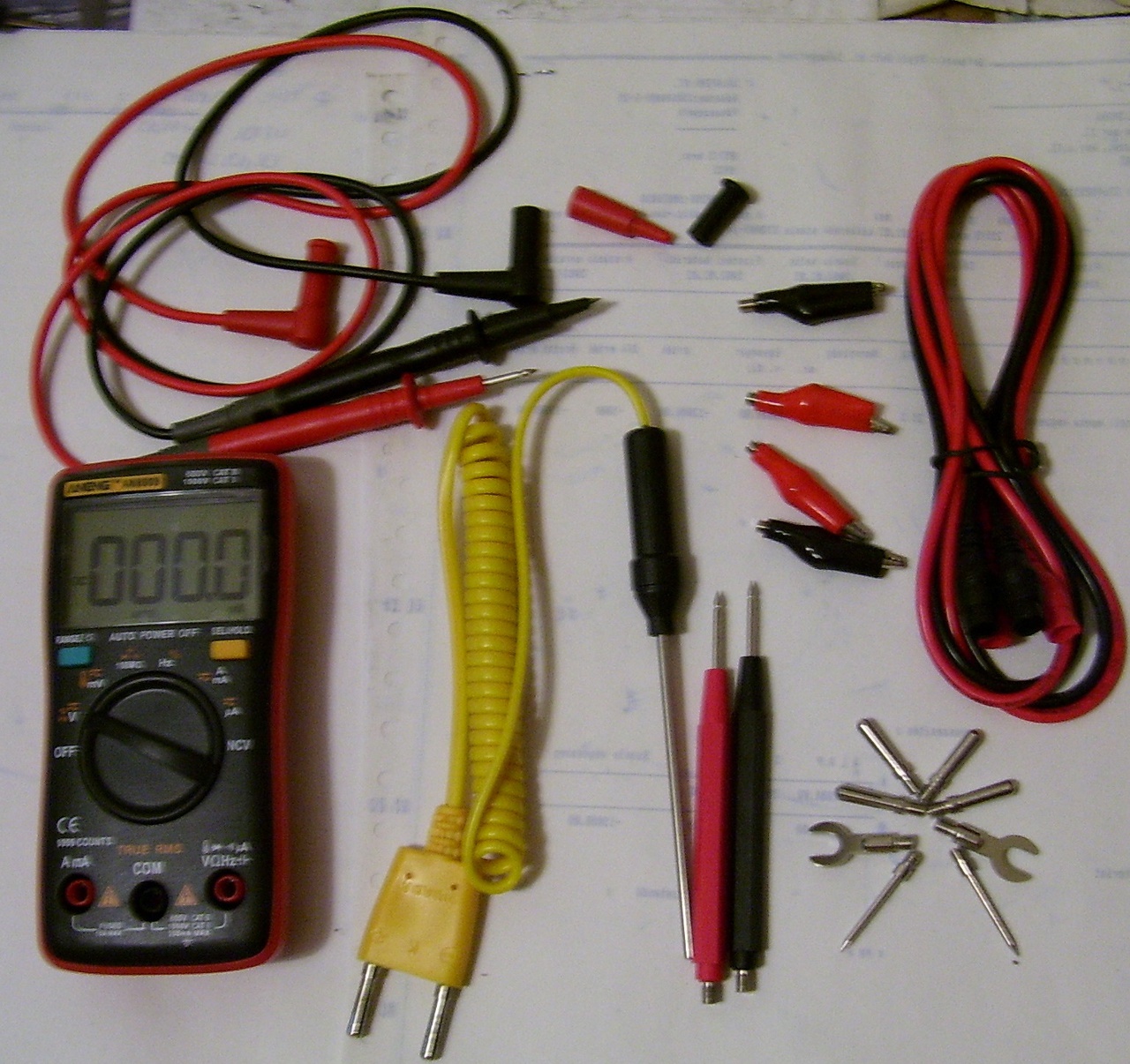

Megérkezett az AN8009. Eddigi műszereim között a legjobban felszerelt (és a legkisebb). A kijelzője szép nagy. Lenne, ha kihasználnák a számjegyek. Sok más apró jelzést helyeztek el körülötte, amit legfeljebb szemüveggel látni és sok értelme nincs.
A felszerelés: Hordozótáska (zipzáras tok).
Műszerzsinór készlet fix csatlakozókkal, védődugó és mérőcsúcs védő kupak véletlen zárlat elkerülésére. Rövidíti a mérőcsúcsot.
Műszerzsinór készlet belső menetes végekkel és kiegészítő garnitúra. Menetes banándugó csúcsok, kábelsaru, mérőcsúcs csupasz és szigetelt, menetes végű csipeszek.
Hőmérő szonda.
Még nem mértem vele. Majd ha szükség lesz rá.

(#) erbe válasza erbe hozzászólására (») Dec 19, 2017 /
Nem vagyok túl elégedett az új AN8009-cel. Alap műszerzsinór fix csatlakozókkal.: A dugó beleesik a lyukba, nem érintkezik. Megfeszegetem a négyfelé hasított csapot. Jó, mindent mér. Kivéve.: Ellenállásmérésnél ha összezárom, nem áll be 0,5 -0,6 Ohm-ra, hanem összevissza táncol. Mutat 0,16-tól végtelenig bármit. A csavaros műszerzsinór csapjai bele se akarnak menni a lyukba. Belenyomom. R= 0,01 Ohm. Stabil, nem táncol.
Hőmérő.: Hónom alatt hosszú idő után mutat 32 fokot. Na jó, nem erre készült.
Akku.: Különféle töltöttségű akkuknál ~50 mV-tal többet mutat, mint az eddigi "elfogadható pontosságú"-nak minősített DT 9205-ösöm.
AC.: 227V nak méri a DT9205 és ez normál és TRUE RMS módban.
Most akkor miben bízzon meg az ember?

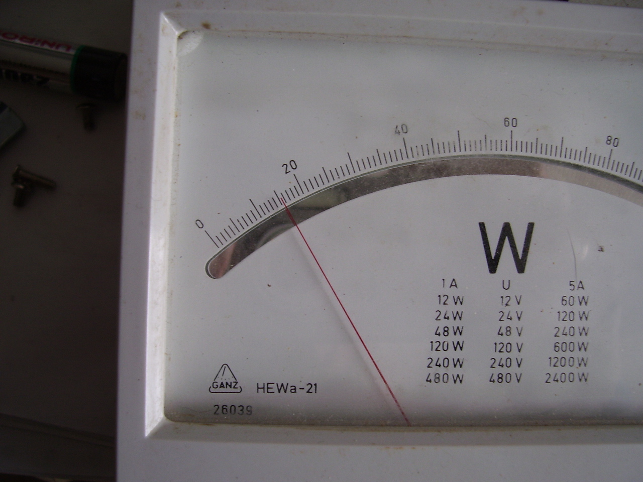

A képen láthatóban semmiképp, hiszen tükrös laborműszer.
Soha nem volt még automatikus méréshatárváltású műszerem. Néhány elpukkant figyelmetlenségből, volt, amit nem lehetett javítani. De ott legalább tudtam, mire lehet számítani. Elkezd ugrálni egy darabig, mire beáll. Biztos?
Ellenállásmérés.: Mint írtam, a fix kábelre nem ad fix kiinduló értéket. Mennyit vonjak le kis értéknél?
Kapacitásmérés.: Egykor több kis kondiból raktak össze speciális pontos értékeket. 65938 pf.
Mért érték.: 65,937 nf.
Ez végre jó. Vagy nem elég pontos?

A legtöbb "olcsó kategóriás" multiméterhez adott gyári mérőzsinór nem ér semmit. Szerezz be két jó minőségű banándugót, rendes 1mm2-es sodrott villanyszerelő huzalt meg két krokodil csipeszt (az is jónak tűnik amit hozzá adtak) és forrassz össze egy rendes zsinórt. Ezek a multiméterek általában jók, csak a zsinórok kritikán aluliak. Találkoztam már gyárilag szakattal is.
Volt olyan 10€-s műszer a kezemben ami mindenféle hülyeségeket mért (9V-os elemre 5V-ot mondott meg hasonlók), rendes mérőzsinórral azonnal jó mérési eredményeket adott.

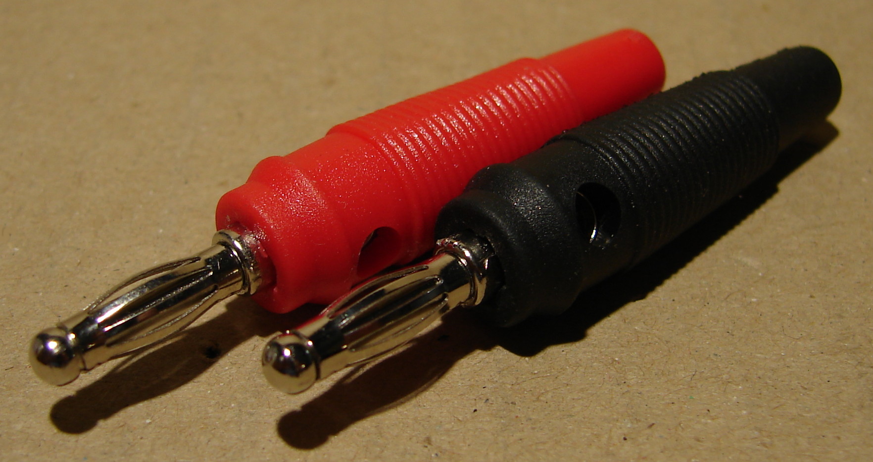

(#) Doky586 válasza abcdabcd hozzászólására (») Dec 19, 2017 /
Mérőzsinórt kell készíteni, ilyen dugóval:
Kép1 Kép2
A hozzászólás módosítva: Dec 20, 2017
Moderátor által szerkesztve
(#) elektroncso válasza Doky586 hozzászólására (») Dec 19, 2017 /
Az én tapasztalatom szerint második a jobb a kettő közül.
De én nekem sok zsinóromon ilyen van, ezekkel is elégedett vagyok, de ezekkel is csak törpefeszültségen lehet mérni a kilógó csavar miatt.
(#) nagym6 válasza Doky586 hozzászólására (») Dec 19, 2017 /
Ez is kockázatos, ha drót be van téve, esetleg vastagabb, a csavar kiérhet érinthető szintre.
(#) Doky586 válasza nagym6 hozzászólására (») Dec 19, 2017 /
Még sose láttál ilyet?
Az a luk azért van hogy egy másik banándugót át lehessen dugni rajta. (nem csavar van ott)
Nekem kb. ugyanilyen van csavaros, a lukban csavar. Illetve nincs csavar, mert beforrasztom a drótot, csavar kidobva.
Nekem fontos szempont hogy a banándugókat Y-ba össze lehessen dugni méréshez, így vásárláskor figyelek erre. Olyan gagyi amit elektroncso mutatott ingyen se kéne..

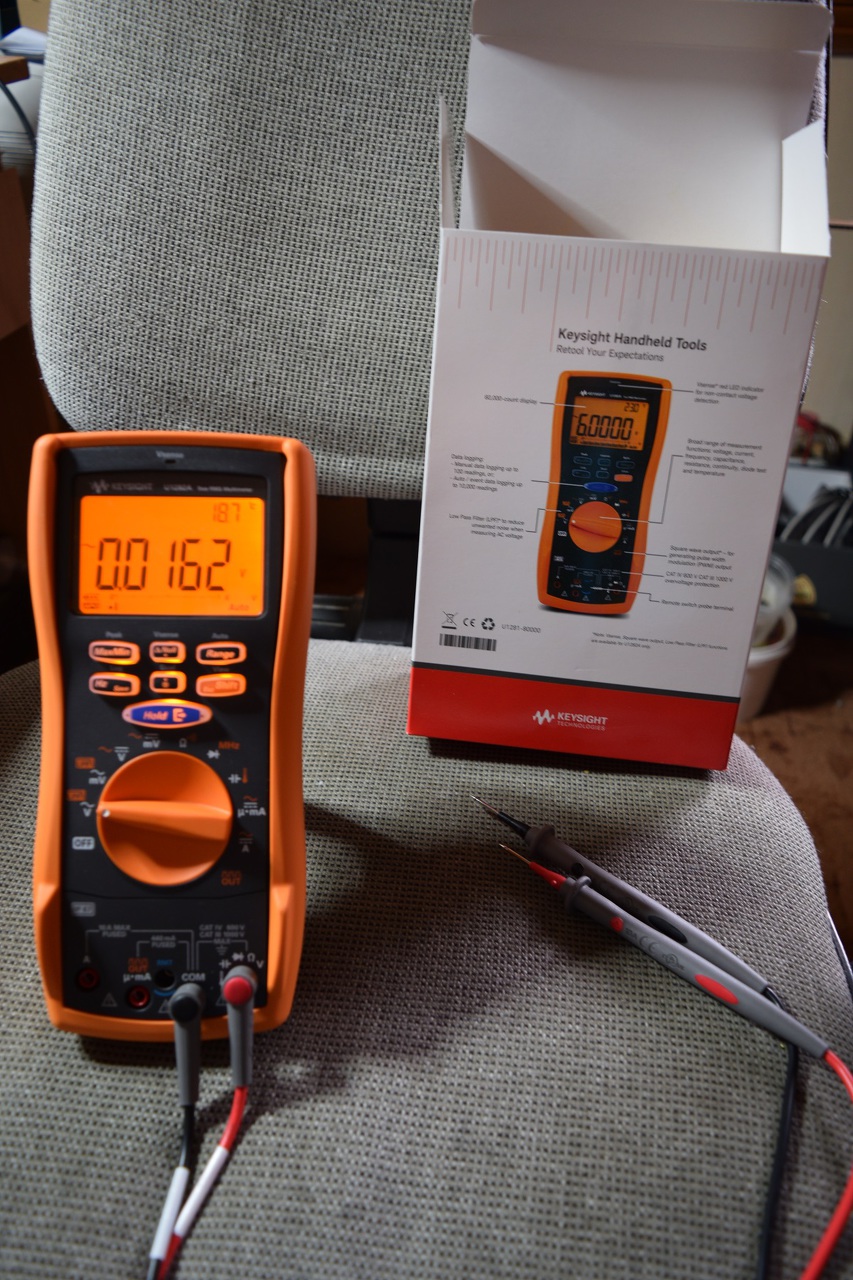

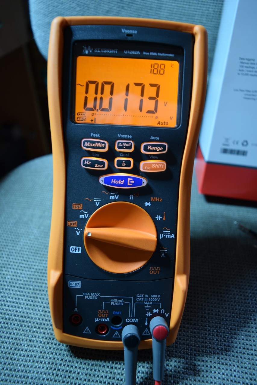

(#) Sanyesz5 hozzászólása Dec 20, 2017 / 1
Köszönöm a tanácsokat végül meg lett a multi, még ismerkedünk, első benyomásra nagyon profi szerkezet, jó minőség.
A data logger programot futólag kipróbáltam hozzá, nagyon profi...
(#) Gafly válasza Sanyesz5 hozzászólására (») Dec 20, 2017 /
Sok örömed teljen benne (azt ugye Karácsony környéken nem mondjuk, hogy jó sokat dolgozzál vele, élvezettel)
(#) tbarath válasza Sanyesz5 hozzászólására (») Dec 20, 2017 /
Impresszív műszer, sok örömet a használatához!
