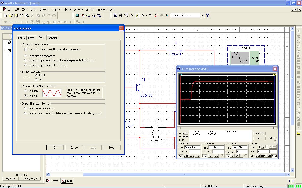

(#) mrex hozzászólása Szept 25, 2007 /
Helló
A multisim 9-ben hogy lehet valós idöre állítani a szimulációt
mrex
(#) valve válasza mrex hozzászólására (») Szept 25, 2007 /
Szia,..
Options/Global Preferences,.. (tobbi a kepben ;o)
(#) pet válasza valve hozzászólására (») Szept 25, 2007 /
Kösz, de így is ugyan az.
(#) valve válasza pet hozzászólására (») Szept 26, 2007 /
Ezt mar en is eszrevettem A mano tudja miert de csak lassan fut az ido,.. Ez vagy egy bug vagy csak betettek, h csabitsak az emberkeket,.. Amugy a windows amugy sem tud valos ideju szimulaciot csinalni! (esetleg megkozeliti,..) Az eroforrasok es megosztasok miatt
(#) pet válasza valve hozzászólására (») Szept 26, 2007 /
De szerinted rezeg, csak nagyobb frekvencián, amit szabad szemmel itt nem lehet látni?
Mert akkor minden OK. :yes:
(#) valve válasza pet hozzászólására (») Szept 27, 2007 /
Hat,.. Dobj ra egy szkopot, es maris meglatod, h rezeg,.. En nem tudtam olya szimulaciot szimulalni amiben a Real es az Ideal kozott lett volna kulombseg,.. Ha neked van ilyen akkor tedd fol!
(#) pet válasza valve hozzászólására (») Szept 27, 2007 /
Csakhogy nekem nincsn.
De mindegy, majd szerzek 1-et
(#) valve válasza pet hozzászólására (») Szept 28, 2007 /
Ja ezt elobe is megepitetted?,.. es occe akarod hasonlitani? Akkor tenyleg cerezz egyet!

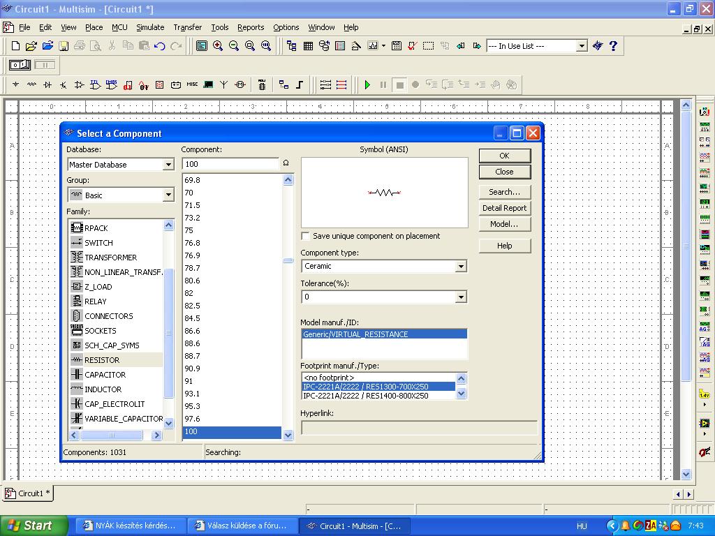

(#) apapali hozzászólása Okt 18, 2007 /
sziasztok!kipróbálltam a multisim nevü programot,és amikor az elkészült kapcs.rajzot át akarom tenni az ultiboard-ba a transfer gomb megnyomása után ezt az üzenetet küldi:the circuit contains 7 virtual(s) which will not be excented. aztán nem történik semmi az ultiboardban.mit kéne beállitani a progiban?használta már valaki?
(#) Frankye válasza apapali hozzászólására (») Okt 18, 2007 /
Az a baja, hogy virtuális (feketével jelölt) alkatrészeket tettél bele. Ezeket cseréld ki "rendes"-re, és akkor menni fog!
(#) zsoltee0001 válasza (») Okt 19, 2007 /
hi
az a gond, hogy alapból "no footprintre" van állítva, állítsd át + adj neki "component type" pl ceramic tipust és akkor jó lessz, pl így (melléklet)
üdv
(#) zsoltee0001 válasza zsoltee0001 hozzászólására (») Okt 19, 2007 /
és akkor az alkatrész kék színben ljelenik meg nem feketén

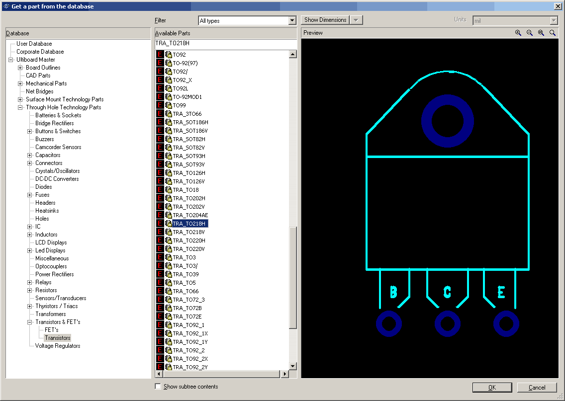

(#) mrex hozzászólása Okt 21, 2007 /
Multisim-Ultboard10 kérdés!
Szeretném megkérdezni, hogyan kell egy saját footprintet rajzolni mert sehogy sem sikerül. TO218-s tokot szeretnék rajzolni teljesítmény tranzisztorok részére álló és fekvő kivitelben fekvő kivitelnél a lábak 90°-kal le vanak hajtva milyen módon tudnám elkészíteni illetve hogyan tudom a kész footprintet adatbázisba importálni. Előre is kösz.
Mrex
(#) lidi válasza mrex hozzászólására (») Okt 21, 2007 /
Hi !
Dehát van benne gyárilag fekvő, meg álló is.
TRA_TO218H TRA_TO218V néven.
Mondjuk lehet rajzolni is, gondoltam is már rá hogy írni kéne róla egy cikket.
(#) mrex válasza lidi hozzászólására (») Okt 21, 2007 /
Köszönöm az infót, megkerestem és már használom is.
Valóban írhatnál egy cikket mert kixcsit kicsavart logikával műxik ez a csere dolog , legalábbis más tervező programokhoz képest(nem elektronikára gondolok).
mégegyszer köszi.
Mrex

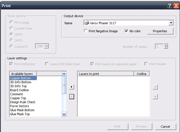

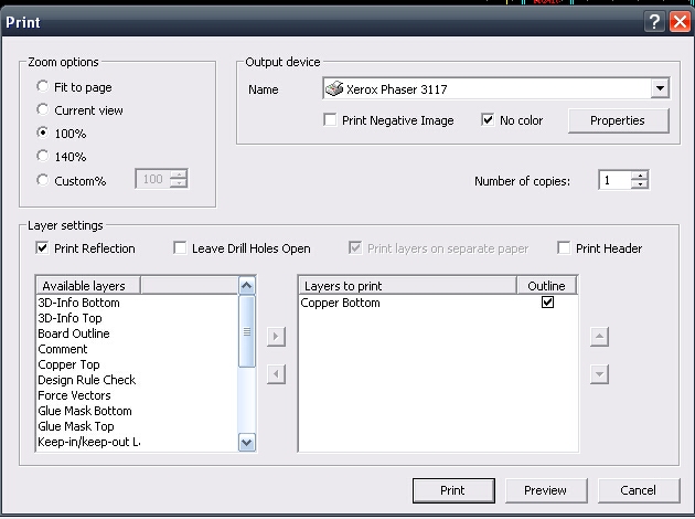

(#) Ricsi89 hozzászólása Nov 3, 2007 /
Helló
Ma csináltam egy nyákot ultiboardba és amikor ki akartam nyomtatni nem nyomtatott a lapra semmit. Csak a fájl nevét egy dátumot és időt. Próbáltam mát vagy három beállítást is, de semmi. Valaki irja már le melyik beállítással lehet kinyomtatni a nyákot vasaláshoz.
Üdv: Ricsi
(#) mrex válasza Ricsi89 hozzászólására (») Nov 3, 2007 /
Előszor a nyomtatás megnyitásakor a baloldali panelen kattints arra a layerre amit nyomtatni kívánsz.
utána a nyíllal tedd át a jobb oldali panelra
a méretarányt 100%-ra ha az outline választónégyzetet bejelölöd akkor a nyák kontúrját is nyomtatja. És a print reflection t is mer ekkor nyomtatsz tükörképben.Ha a print headert- leveszed akkor a dátum nem nyomtatódik.
