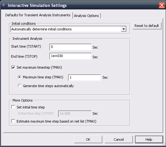

(#) mrex hozzászólása Jan 13, 2008 /
Lehet, hogy tévedek de a Maximum time step 1 sec re való állítása valós idejű futást eredményezett.
Mrex
(#) PCB válasza mrex hozzászólására (») Jan 13, 2008 /
Szia !
Mi alapján gondolod ?
(#) mrex válasza PCB hozzászólására (») Jan 13, 2008 /
hát jobbra alul az időmérő nagyon úgy pörgött ennyi.
Szia !
Igy van
Köszi !
