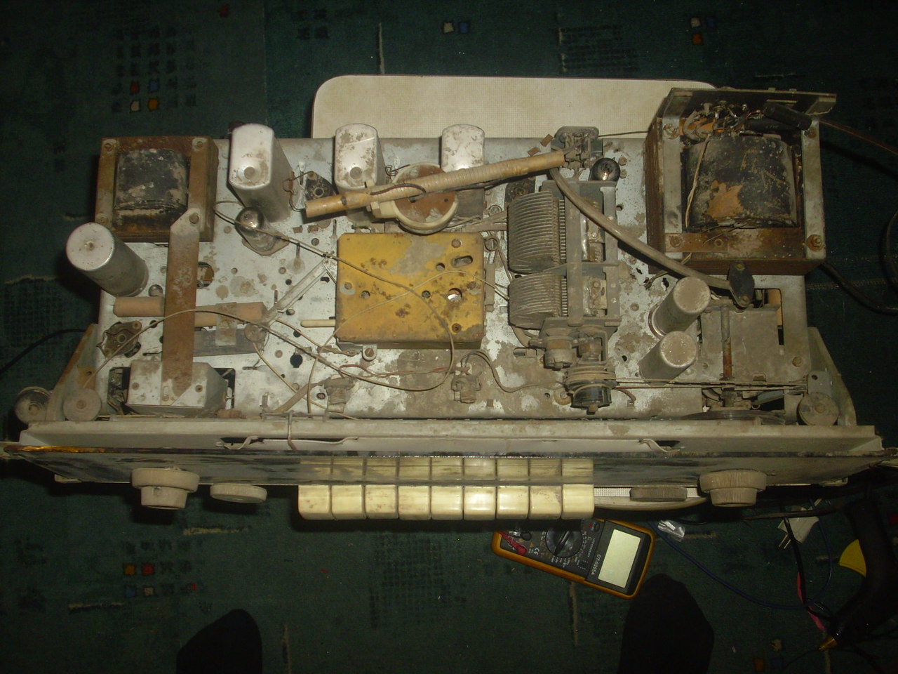

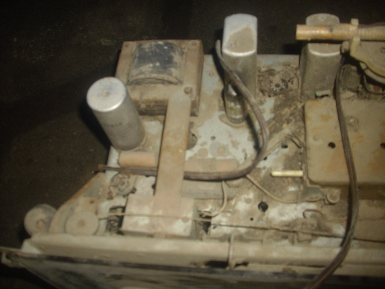

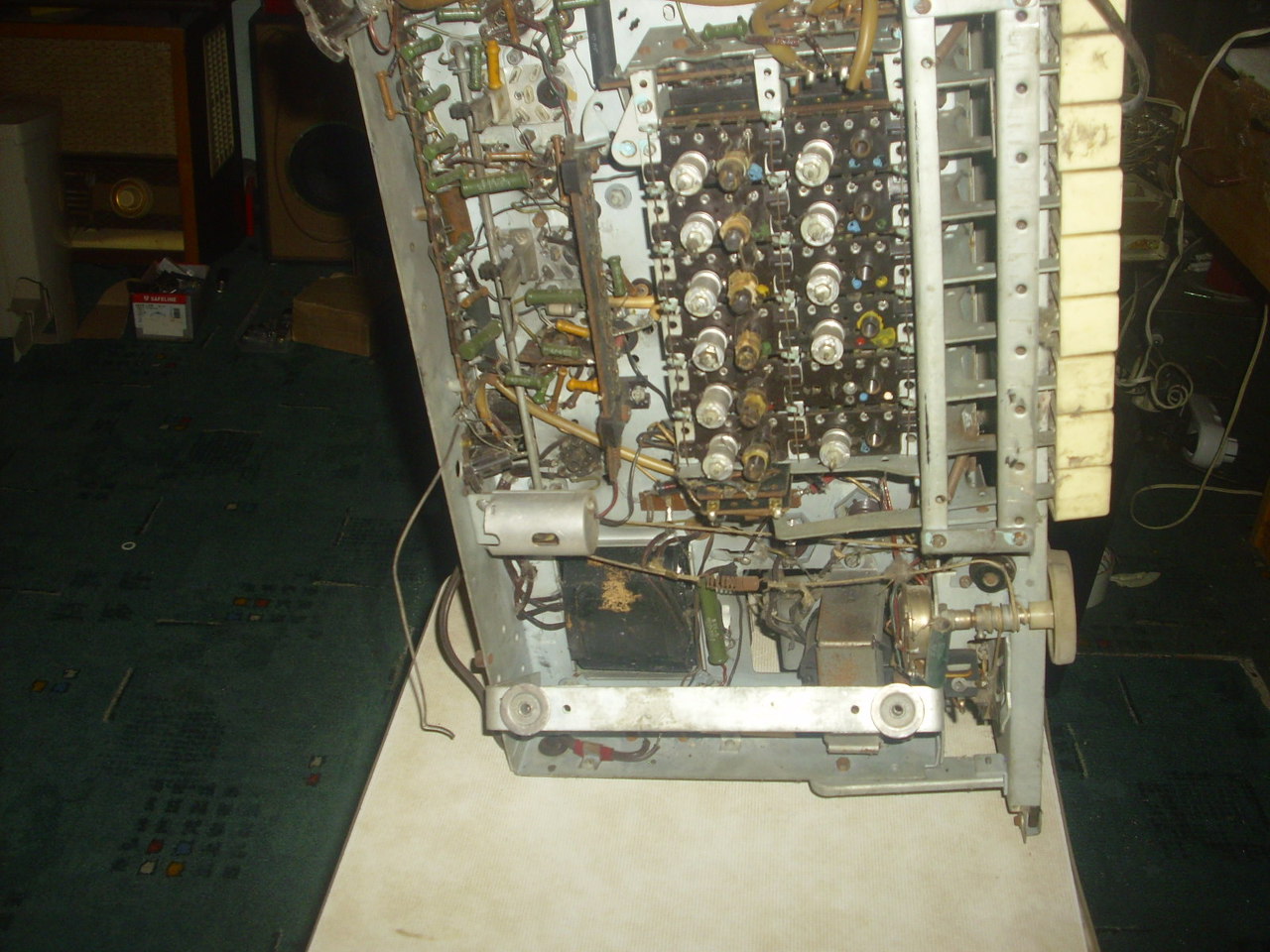

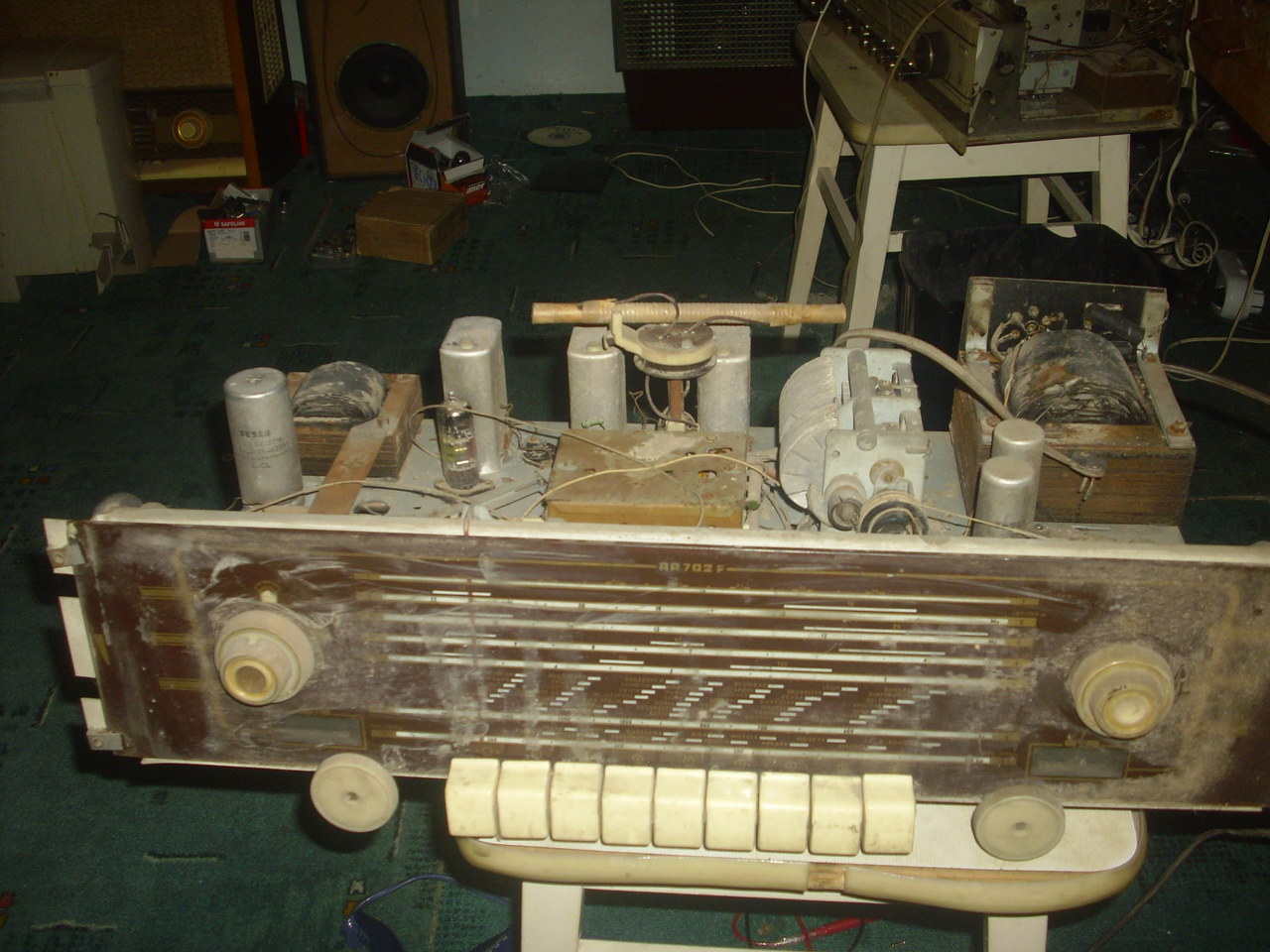

(#) horváth lajos hozzászólása Feb 22, 2017 / 1
Sziasztok ismét szereztem egy régi rádiót képeken látható milyen állapotba van még a doboza bent van a munka helyemen hangszórói hiányoznak kis felújítás vár rá

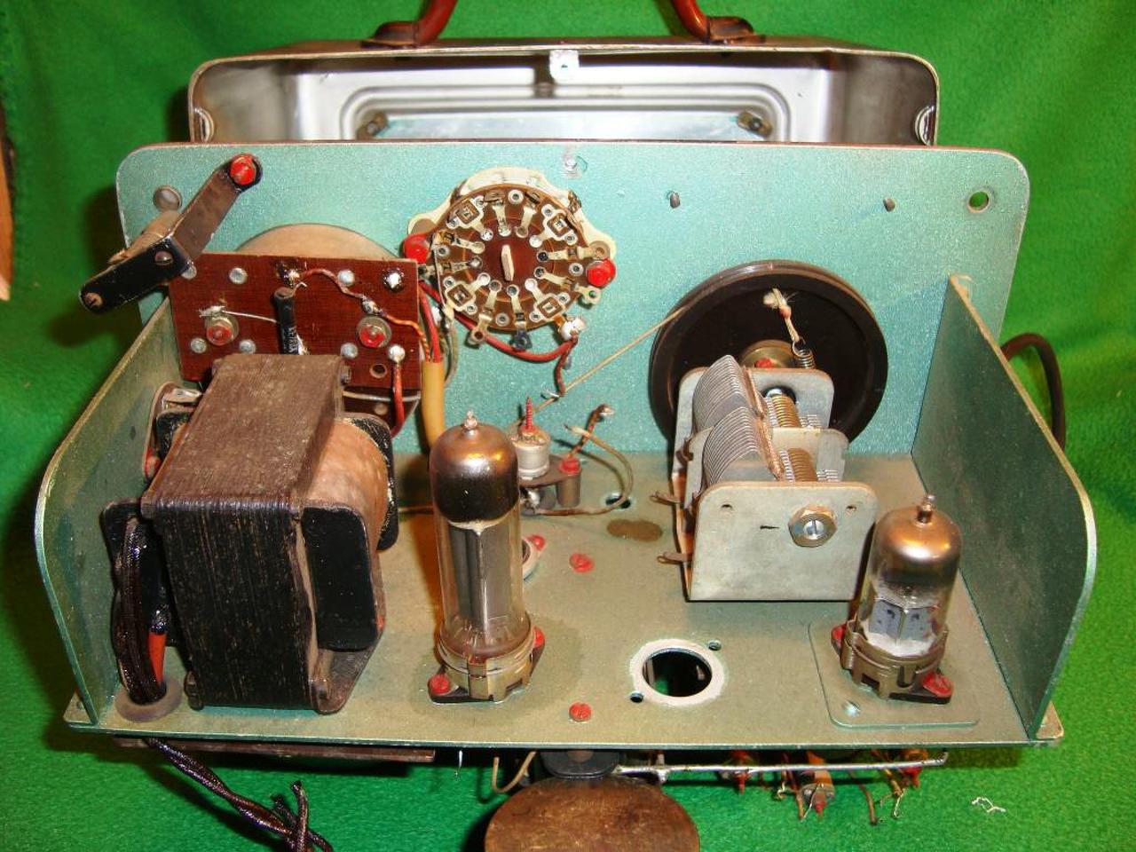

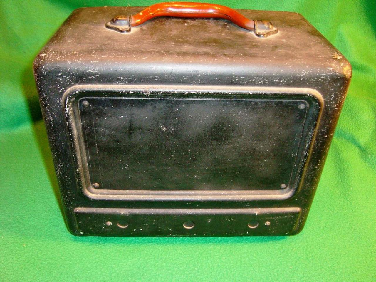

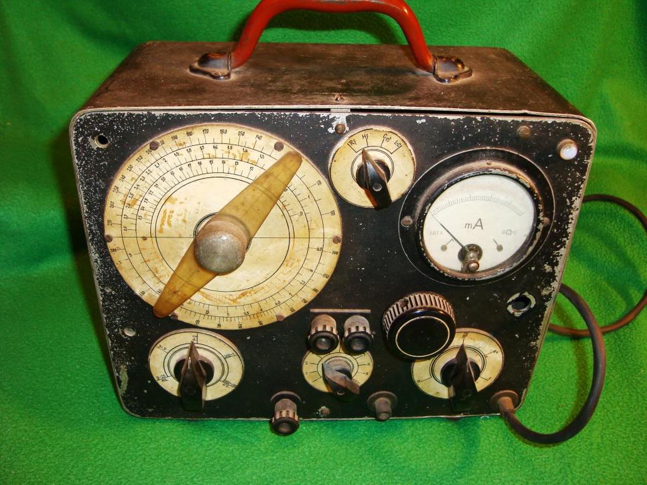

(#) Janó bácsi hozzászólása Feb 24, 2017 / 1
Üdv mindenkinek. Ha már a szignálokról esett szó, a napokban vettem ezt az amatőr valamit a neten. A gazdája nem tudta megmondani, hogy micsoda. Látszik, hogy egy amatőr építés, valószínű szignál generátor, egy fémdobozos néprádió házában. Újjá fogom építeni, már csak az érdekesség kedvéért is. Hiányzik az összes tekercs, talán egy cső is foglalatostól, stb. Majd írok róla.

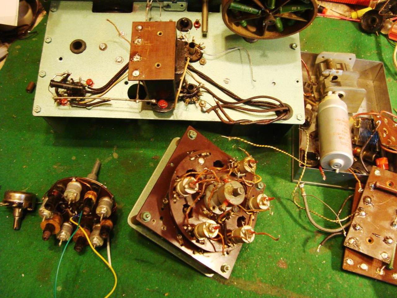

(#) Janó bácsi válasza Janó bácsi hozzászólására (») Feb 25, 2017 / 1
Fojt. a szignált. Ma Puskás börze volt, nem sokat foglalkoztam a műszerrel, csak szétdobtam. Vettem a börzén 1 K-ohmos szén pot métert a kimenethez, meg oda adtam Anti barátomnak a skálákat felújításra.

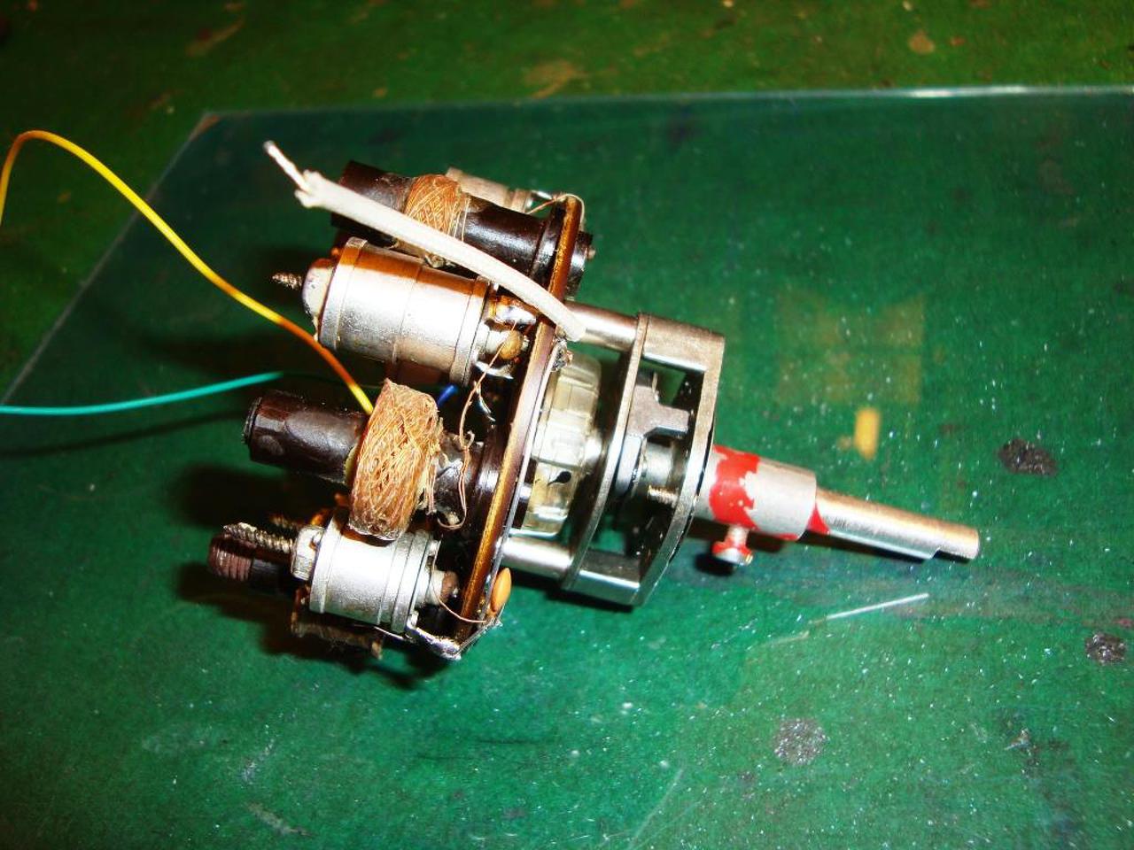

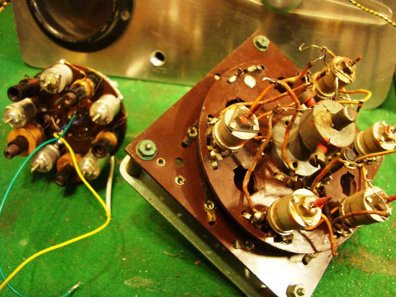

(#) Janó bácsi hozzászólása Feb 28, 2017 / 3
Igaza van "pucukának" jó minőségű műszerek nélkül nem nagyon érdemes nekiállni készülékeket felújítani, pláne hangolni. Én már több szignál generátort építettem, nem sikerült egyik sem valami jól. Igaz, hogy egy viszonylag egyszerű szerkezet, még is ha mérni szeretnénk vele, nagyon gondosan kell elkészíteni, megkockáztatom, hogy amatőr alapon nem, lehet a gyári minőséget megközelíteni. Hatványozottan igaz ez a magasabb frekvenciákon, pláne Fm módban. Sokat számítanak a megfelelő vastag árnyékolások. a felharmónikus mentes működés, a frekvencia stabilitás, meg a kimenő szint, frekvencia függetlensége. Szóval szignált venni kell, nem gyártani.
Ennek persze ellent mond, hogy most is szignált csinálok, de ez csak egy meglevő amatőr szerkezet felújítása, bemutató, múzeumi célra. Megcsináltam a tekercseket, és egy új arrettáló szerkezetet is hozzá, mert a régi spiáter tengelye már szétmállott, használhatatlan. Kicsit több menetet raktam rá számítottnál, majd ha beindul le kell tekerni belőle, így lehet majd pontosan beállítani.
