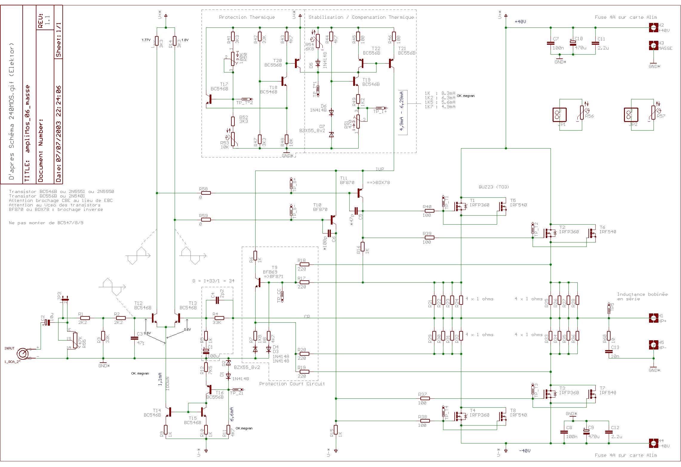

(#) proksa1 hozzászólása Dec 22, 2006 /
Nézd meg ezt. Én már megépítettem IRF540 Fetekkel. sztem korrekt. Bár nem digit....nemtudom mennyire kivitelezhető egy házilag készített PWM, 1 ohmra.... 2 ohm esetleg pl FDP2532 fetekkel....SPAFI nevű embert keress ő vágja ezt nagyon, és gyárt is pwm erölködőket

(#) gsx válasza proksa1 hozzászólására (») Dec 28, 2006 /
Köszi a rajzot ! A végén gondolom nem muszály az irfp360-irf540páros, csak egy N-Fet-dióda páros, nem ?
