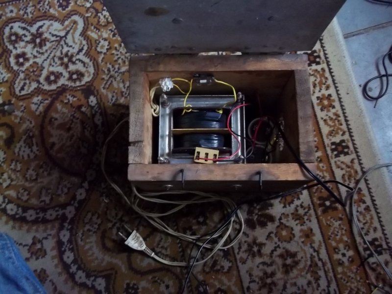

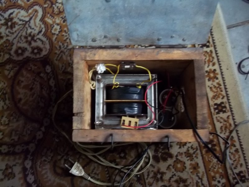

(#) alfa007 válasza velkey hozzászólására (») Jan 16, 2011 /
Minimum 15A, 12-40V. Nekem tegnap előtt készült el a legdurvább táp amit készítettem.
Kb.280W
Szekunder fesz. AC 28V
egyenirányítva és pufferelve 38V
Kimeneti áram kb.12-14 A lehet, mert a műszerem nem tudta mutatni.
