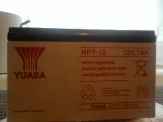

Szétszedtem a régi UPS-omat, van benne egy 12V, 7 Ah-s aksi, a gondom az vele, hogy valahol meghalhatott az elektronika mert be sem tudom kapcsolni, így meg 2,88 V-ot mértem rajta, szerintetek, jó az aksi vagy halott, ill. ha jó, akkor normál aksitöltővel feltölthetem, hogy tudjak vele tesztelni ezt-azt?
Szerintem az elektronikával van a gond, mert ha le is merül az áramot továbbítania kéne, de ez azt se hajlandó.
Aksi szerintetek használható egy első próbálkozású aksinak, feltéve ha jó?
(#) kisedison válasza phantomka hozzászólására (») Dec 15, 2009 /
tedd töltőre. ha nem tölt fel normálisan (max. 5V) akkor szulfátlanítás kell.
(#) phantomka válasza kisedison hozzászólására (») Dec 15, 2009 /
Normál autótöltőre mehet?

(#) KTobi válasza phantomka hozzászólására (») Dec 15, 2009 /
Én nem merném csak úgy töltőre tenni, köss csak vele sorba egy autóizzót és gy töltsd. Ha nagyon világít az izzó, akkor gond van. Mérd meg töltés közben az akku feszültségét, ha nem emelkedik, akkor gond van.
(#) durkonorbi válasza phantomka hozzászólására (») Dec 15, 2009 /
Vigyázni kell ilyenkor a töltéssel... ha zárlatos 1 cella, akkor a többi 5 cella magasabb feszt kap, beindul a gátképződés, és rosszabb esetben szét is nyomhatja az akkut... (tapasztalat, és pont szünetmentes aksival, bár nekem 75Ah-s volt, és hála Istennek előtte leszedtem a ráaplikált műanyag fedőt, így csak a dugókat lőtte szét...).
Normál autós tölténél ez fokozottan igaz, amelyik okos, és figyeli a feszt azzal elvileg nem lehet ilyen, na de ugye...

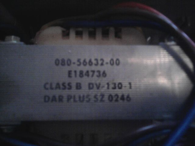

Csináltam 2 képet az UPS-ról, hátha valakinek mond valamit. Az merült fel bennem, hogy ez elvileg a 12V-os aksiról áramszünet esetén visszatáplál 220V-ot, ennek az "inverter"-ét nem lehetne használni?
Lehet hülyeség, csak eszembejutott.
Sajnos az aksival még nem jutottam sehova, de ha minden igaz év elején kapok egy autóaksit is, 10Ah-st, kicsit nehezen indítja a kocsit, emiatt cserélik, nekem meg tökéletes lesz.
Az aksinak levettem a fedeleit, és elég száraznak tűnik, a felirataiból nem sokmindent tudtam meg, fel kellene vizeznem mielőtt bármit is megpróbálnék vele?
