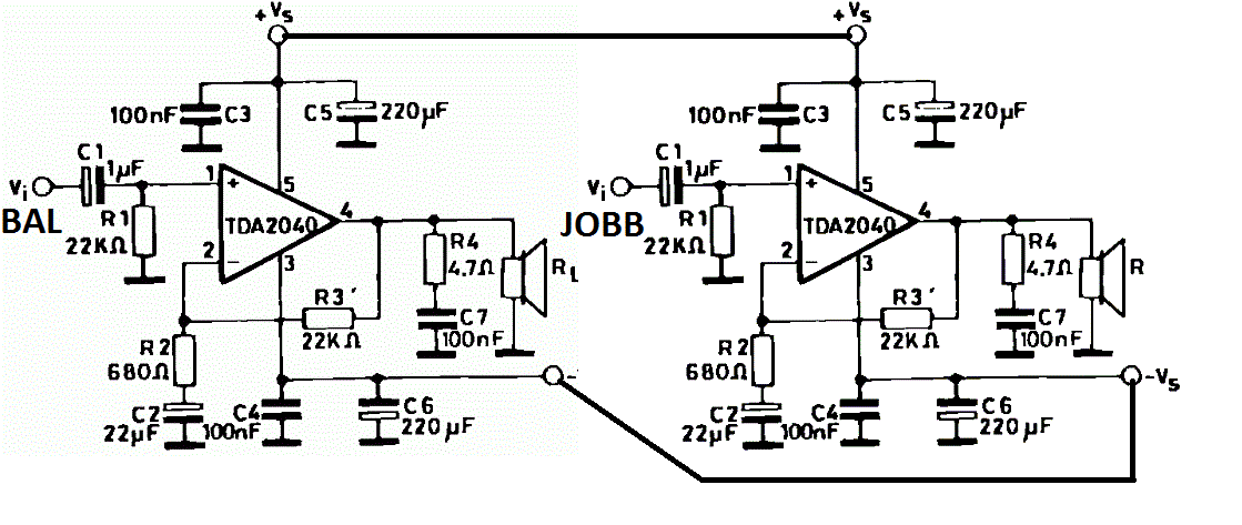

(#) (Felhasználó 51715) hozzászólása Ápr 24, 2010 /
Sokat kerestem a neten, de nem találtam sztereo kapcsolást a TDA2040 IC-hez. Tudnátok adni egyet, mert van két ilyen IC-m.
Előre is köszi.
(#) (Felhasználó 51715) válasza (Felhasználó 13571) hozzászólására (») Ápr 24, 2010 /
Tehát ha megépítem kétszer, és a sztereo jelforrás egyik fele megy az egyik erősítőre, a másik a másikra, akkor jó lesz?
