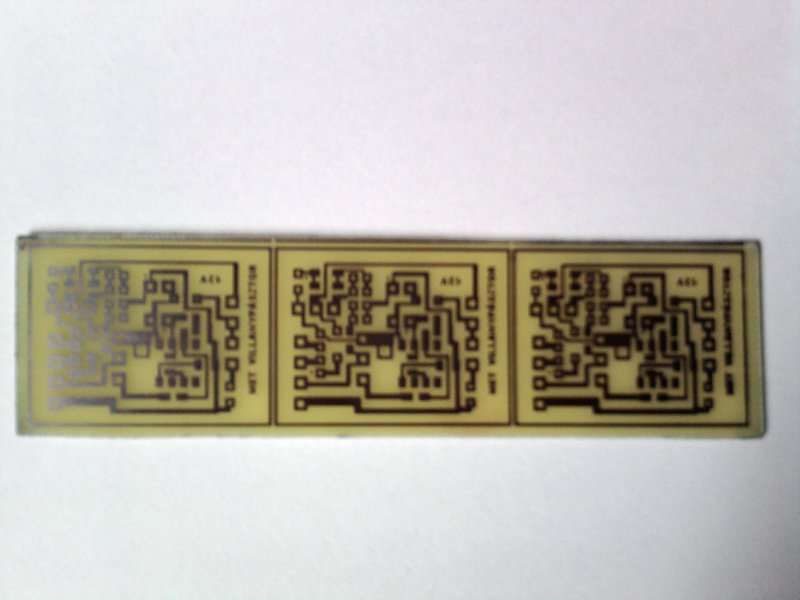

Kicsit foglalkoztam ezzel a (tecis/4999Ft) szerkezettel, amit néhány észrevételben le is jegyeztem
- A papir leáztatása valóban nagyon könnyen ment. Ujjal dörzsölve a NYÁK-on a lenyomatot, egyáltalán nem mosódik el, nagyon keményen feltapadt a festék. Most a nyomtatással lett sok bajom, mert ez a toner már csak haláli gyengén "leheli" a festékport. Szerettem volna megmérni a hőmérsékletet (külső ínfra mérőeszközzel), de az igen nehezen lehetséges, mert ha lebontom a burkolatot, vagy 30 fokkal kevesebbet mért. Ha bennehagyom a szondát és felteszem a burkolatát, a beállított 125 foknál jóval nagyobbat tudtam mérni a hengerek közelében. (145-160 fok körüli !? )
Egyszóval, így lehetetlen pontosan beállítani a kivánt érékre.Egyelőre a motor ki/be kapcsolgatásával, (időre), valamint ezzel egy soros szabályozott időzítővel próbálkozom tovább. (Egyszerű áramkör két bekalibrált potméterrel.) Működne a szerkezet elég stabilan, de még kell néhány fontosabb kisérlet.
A cél, ha lehet kihagyni a kontrolleres vezérlést, mert nemigen látok benne nagy lehetőségeket, hiszen a fix hőmérséklet mellett a motort kell ott is hasonlóképpen szabályozni. A sebességet valóban, legalább 10x kisebbre kell megválasztani, de lehet ennél még lassabb is. Legutóbb már kb. 20mm/min körül lehetett, (Ez csak stopperes mérés volt egy 50mm-es NYÁK-kal elszenvedve), de ugyanaz lett az eredmény mint az előzőnél, vagyis benne lehet abban az intervallumban, ami már elfogadható. Megépítem az "egyszerűbb" vezérlőt, a hőfokhoz ez esetben még nem nyúlok.

Szia janocsi! Szerintem nem lehet megmondani pontosan mekkora a hőmérséklet ez relatív mert fűgg a portól is mi a tonerokban van! A sebességet kell beállítani és a megfelelő hőmérsékleteket kikísérletezve az egyes panelfajtákhoz! Én teszek bele egy potit és ha jó akkor ott megjelölöm kipróbálom más vastagságú nyákkal (mit tőled meg Hp41C-től kaptam) és azokat is bejelölöm! A kisebb nagyobb nyákok is változóak lehetnek! Itt lenne értelme a kontrollernek ha kényelmi szempontokat nézünk de először kell csinálni próbagépet és teszteket,hogy a programja,hogy is épüljön fel mit nézzen mit kell még nézni mi esetleg eszünkbe sem jut stb

(#) janocsi válasza patexati hozzászólására (») Jan 28, 2010 /
Szia! többször is szó esett már a panel előkészítéséről. Egy olyan csiszoló amit és is használok már jó ideje, talán megfelene erre a célra Neked is. Semmi mást nem csinálok a felülettel, csak ezzel egyirányban átdörzsölöm tisztára. Néhány felvétel erről. (Ha valaki már leítrta és bemutatta, akkor elnézést kérek.)
Ahogyan Watt is megfogalmazta, és több helyen is utalt rá, a HP tonerekben használt festékpor jóval alacsonyabb hőmérséleten is laminálódik a NYÁK-ra. Elképzelhető, hogy nálam is csak emiatt lettek sikeresebbek a laminálások. (HP Laserjet 4).

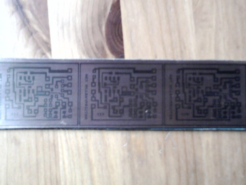

Na beleraktam a végleges DC motort és kicsit beljebb vittem az egész mechanikát min a motor van így most rá tudom tenni a tetejét is! Ez esztétikailag nekem fontos! A motor jóval gyorsabban kb 4x sebességen tekeri a görgőket 12V-ról és így is marad egy PWM (watté) lesz a meghajtása kézzel adott impulzusokkal próbálva nagyon jól megy erős a nyomaték csendes! A motor nagyon jó mit beletettem mert a tengelye szinkron motor forgórészén teljesen végigér akárcsak az eredeti tű min futott! Ez szerintem jobb a csapágyak miatt Az elektronika beleférhet a házba csak úgy kell tervezni! Ha PIC vezérlés lenne akkor sem a kijelző meg menü meg egyebek kellenének hanem az,hogy a pic azt csinálja mit kell! Beteszem,elindítom és felügyeli a sebességet hőmérsékletet úgy,hogy csak egy bekapcsoló gomb legyen rajt! A motor 250-400mA vesz fel terheléstől függ egy IRF530 lesz a PWM optot vezérlő részére berakva ez kapcsolja a 12V-ot és hideg lesz mivel csak kapcsolni fogok vele! Lehet azért egy kis timmert teszek a panelbe,hogy lehessen állítani is a feszültséget Ötlet! Az eredeti bimetálos érzékelő alá egy darab nyák és mindjárt késöbb old ki ez jó lehetne hővédelemre! Nem a bizti száll el!

(#) watt válasza patexati hozzászólására (») Jan 28, 2010 /
Én nem támogatom azt az ötletet, hogy a teteje felkerüljön, főleg úgy, hogy az elektronika is alá kerül. Sőt igazából az egészet kivenném a műanyag házból egy bakelit lapra! A ház 100°C hengerhőfokra lett tervezve, így is azt írták a használati útmutatóban, hogy egy óránál többet egyhuzamban nem szabad használni!
