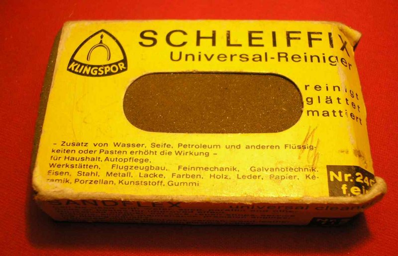

Szia! többször is szó esett már a panel előkészítéséről. Egy olyan csiszoló amit és is használok már jó ideje, talán megfelene erre a célra Neked is. Semmi mást nem csinálok a felülettel, csak ezzel egyirányban átdörzsölöm tisztára. Néhány felvétel erről. (Ha valaki már leítrta és bemutatta, akkor elnézést kérek.)

Ha már az előkészítésről beszélünk...
Én kivágom a (tényleges méret + technológiai sáv), aztán a (számomra) jól bevált szemcsés súrolópor (pl. VIM) rászórása, majd vizes mosogatószivacs "dörzsis" felével nekimegyek. Amikor már kellően fémtiszta, és rendesen terül rajta a víz, hagyom megszáradni, vagy rásegítek. Ezután letakarom valamivel, hogy ne szálljon rá a por, vagy lefelé fordítom egy tiszta papírra. Közvetlenül a laminálás előtt egy vattacsomóval, vagy szöszmentes ruhával, melyet előzőleg átitatok sebbenzinnel (gyógyszertárban kapható, vagy izopropil-alkohollal) gondosan áttörölgetem. Az zsírtalanítás után az alkohol, vagy a benzin hamar elpárolog, amint ez megtörtént, indulás a hengerek közé...
Régebben, mikor kézzel rajzoltam a nyákokat(SMD-t is), akkor én is VIM-el csiszoltam. Nem is értem miért szoktam le erről, mikor a legjobb módszer(talán mert nincs otthon?) !
Arra is emlékszem. hogy ha utána bármivel le akartam "zsírtalanítani" a panelt, nem tudtam rá úgy rajzolni a tollal! Én minden vegyszeres beavatkozás ellen vagyok(nem a káros hatása miatt!), de ma azért kipróbálom az alkoholt és a toluolt is, mert lehet, hogy a meleg, a maradék oldószereket eltávolítja és így nem okoz olyan hibát, mint a tollnál! Mindenesetre a VIM-et előszedem és köszi, hogy eszembe juttattad!
