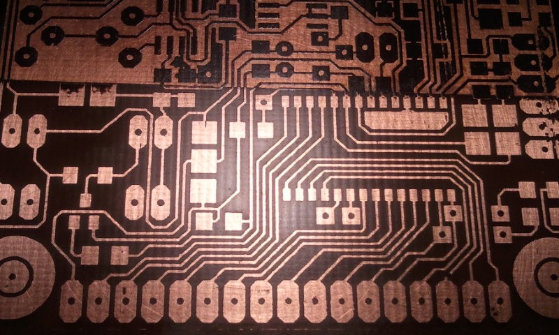

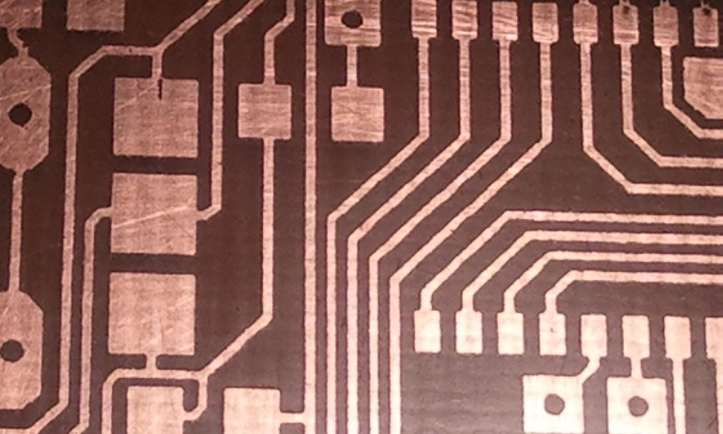

Nem volt szempont mivel ez csak próba. Direkt automatahuzalozást kértem, és 10mill-t állítottam be minimális távolságnak.
(#) emmzolee válasza nyarfa hozzászólására (») Dec 22, 2011 /
Rendben. Így már értem miért lett ilyen.
(#) nyarfa válasza emmzolee hozzászólására (») Dec 22, 2011 /
A maratás is lényeges volt azt nem is mondtam.
Recept:
12ml hidrogénperoxid 35%-os
8ml sósav 20%-os
12ml víz
de ezt gondolom ismeritek. A nagyon vékony vonalak miatt, többször is kivettem a buborékok semlegesítése végett.

Magas a hőfok szét lapult nagyon de azért még megállja a helyét.Az enyémnél is + a henger nyomás változó a nyák vastagság , ja 140 fok on ment ez
(#) sastas01 válasza tikitiki hozzászólására (») Dec 23, 2011 /
Ez az uj csodatechnika(csak kérdés, sikerült-e vagy ez egy "hagyományos" módszer)?
(#) nyarfa válasza tikitiki hozzászólására (») Dec 23, 2011 /
Nekem bejött a 160°C. Mondjuk a Xerox más mint a HP. És nem kell csak egyszer átküldeni mert megragad a második az már csak ilyen biztosíték, hogy minden ragadjon.
(#) nyarfa válasza sastas01 hozzászólására (») Dec 23, 2011 /
Elég régi csak nekem új szerintem vannak profibbak is.
(#) tikitiki válasza sastas01 hozzászólására (») Dec 23, 2011 /
Ugye nehéz megmondani mert ez is elég jónak mondható.
Nem ez még nem az , de már vannak kecsegtető eredmények, de nem szeretném még feltenni , mert még nekem nem tökéletes addig nem.
Ez Lézeres + laminálós , ennél a nyáknál a maratót teszteltem Nátriumperszulfát , de ezt is tudtam volna talán még egy kicsit szebbre csinálni .Vékonyabb vonalakkal + hőfok , és lamináló sebesség , de ez is csak egy teszt nyák volt , és mint látszik nem is marattam ki teljesen.

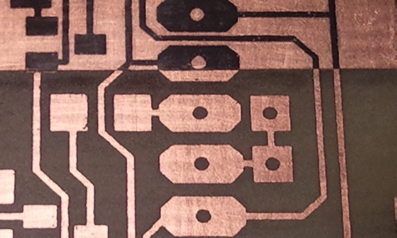

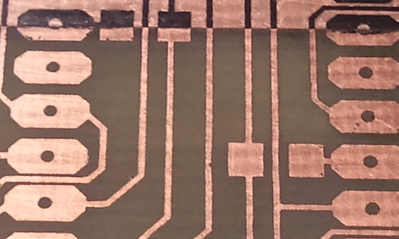

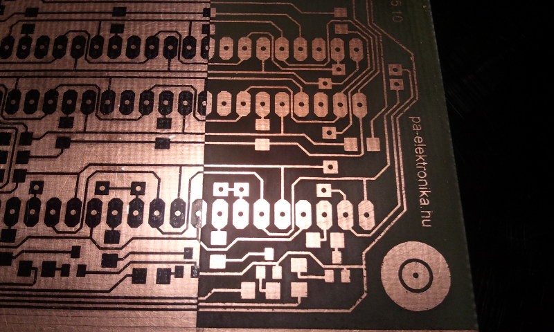

Hát azt hiszem nekem ez lesz a végeredmény , sajnos ettől jobb minőségűre nem tudom már csinálni , így is akadnak benne még hibák , de a nyák előkészítése nyomtatás utánra produkálhat hibát.
Nem a nyomtató hanem a festék , és a nyákra felvitt anyagok.Ja ez már a nyomtatott kivitel tisztelt uraim.Meg lett ez is felezve , hogy lássátok tehát félig kimart csak.
A gépről itt nem írnék mivel a neten számos helyen tényleg megtalálható, aki után építésre adja a fejét.
A tinta csak is eredeti jó bele , sajnos a kezdetekben nekem csak utángyártott , volt ez teljesen negatív eredményt produkált Egyébként a rajzolat legszélén van körbe egy hajszál vékony vonal , illetve lenne ,de itt már annyira kevés a felület , hogy szinte nincs mihez kötnie az anyagnak , itt könnyedén alámart , és le is szedte, de amúgy dörzsölésre nem jött le elötte. Maratás után is elég rossz volt leszedni , ilyen zsírkréta szerűen ide oda kenődött rajta a festék , és csak egy irányba kifelé jött le . Hát ennyit tudtam , és szerintem ez a vége , sok idő elment rá.

Pont most láthatod a kimaratott nyákot Amúgy nem rossz, de a vasalós módszerrel szebb eredmény szokott születni (legalábbis nálam), de azért a kitartásod dícséretre méltó. Én viszont olyan módszerre lennék kíváncsi, ahol nem tintasugaras, hanem lézernyomtató viszi fel a maszkot, az biztos nagyon pontos lenne. Lehet jobb lenne azzal tovább kísérletezned
