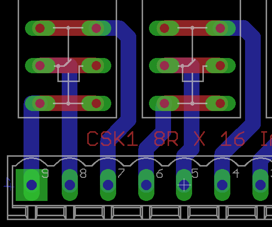

(#) Axel hozzászólása Dec 20, 2011 /
Szeretném a véleményeteket kérni avval kapcsolatban, hogy szerintetek hagyhatom így a nyákon a távolságot a vezérlő áramkör és a 230V~ -os vezetékek közt vagy mindenképpen növeljem meg azt mert nem biztonságos?
(#) mex válasza Axel hozzászólására (») Dec 20, 2011 /
Mindenféleképp meg kell növelni!!
A hivatalos lábtávolsága a 230V-t fogadó sorkapocsnak 7.5mm kell, hogy legyen. A lábak közt nem mehet át fóliaszakasz. Miután a fentebb említett lábtávolságú sorkapcsot nehezebb beszerezni, szoktak 3-as kapcsot betervezni, amelyiknek a középső lábát nem kötik sehová.
Természetesen a gnd, és egyéb más potenciálon lévő fólia a sorkapocs forrpontjait messziről kerülje el, de legalább 4mm távolságot hagyj oldalirányba is.
(#) kameleon2 válasza mex hozzászólására (») Dec 20, 2011 /
Nekem 5,08-as szabvány sorkapcsok vannak felrakva a panelemre egyetlen vezetősáv megy át relénként két relé lába között. Ez 12A-t tud 230 V-on. Lakkozni már ezt sem árt. Amit rajzoltál - tűz és belobbanás veszélyes. Főleg ha kap egy kis port is.

(#) Hp41C válasza Axel hozzászólására (») Dec 21, 2011 / 1
Nem nagyhatod, ez a kivitel életveszélyes.
A 230V -os hálózattal összefüggő vezetékek és a leválasztott, megérinthető részek között nyomtatott panelen a legrövidebb irányban mérve minimum 7.5 mm fémmentes résznek kell lennie. Ha ez nincs meg, az egész berendezést a hálózattal összefüggőnek kell tekinteni, és hálózati alkalmazásra gyártott kezelőszervekkel kell felszerelni (230V -ra méretezett nyomógombok, kapcsolók, műanyagtengelyes potencióméterek), és a bemérésmél leválasztó transzformátort kötelező alkalmazni.
(#) Axel válasza Hp41C hozzászólására (») Dec 21, 2011 /
Köszi a választ mex-nek is! Sejtettem én ,hogy át kell tervezni a panelt miután kiderült, hogy a 24V-osnak indult vezetősáv 230V-os lesz...
(#) dinokal válasza Axel hozzászólására (») Dec 21, 2011 / 1
Még annyit, ha találkoztál már pl. optocsatolós gyári áramkörrel, legtöbbször az optó alatt keresztben egy csíkban át van marva a panel. Ezzel is elválasztják a kis és nagyfeszültségű részt. Nagyobb a feszültség útja, jobb az elválasztás.

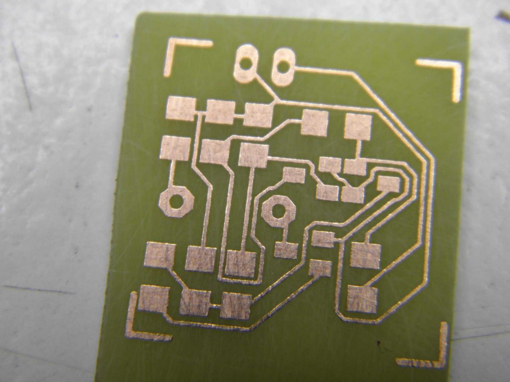

(#) nyarfa válasza speedbump hozzászólására (») Dec 22, 2011 /
Megtaláltam a magam korlátait .
Mellékelek két képet is. Szerintem a lézernyomtató+laminátor kérdéskörnek ez a vége.
Felhasznált anyagok:
Xerox DocuPrint P8E nyomtató
GMP Puch Laminator 17LSI
papír: dekorosoktól kapott hulladék!!!
Kipróbáltam mindent, de ez volt az egyetlen amivel 10mill környékére tudtam ereszkedni. A nyomtató és a laminátor teljesen gyári, nem buheráltam a hőfokokat. Egyedül a hengert vettem ki meg a vaslapot, hogy nehűtse vissza annyira. Ja és csak kétszer nyomtam át igaz a leglassabban. A papír a lényeg. A dekorosok használnak levonókat és annak az enyves, fényes papírjára nyomtatta. A műnyomó papír jó, de a tisztogatással ezek a vékony vonalak lejöttek.

(#) emmzolee válasza nyarfa hozzászólására (») Dec 22, 2011 /
Vasaláshoz képest szép munka.
Kicsit átgondolatlan a nyákterved. Lehetne sokkal egyszerűbb is, és forrasztási szempontból biztonságosabb.
