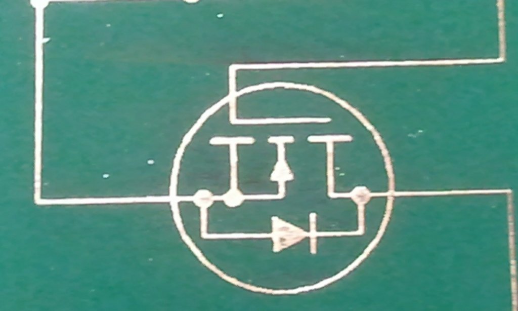

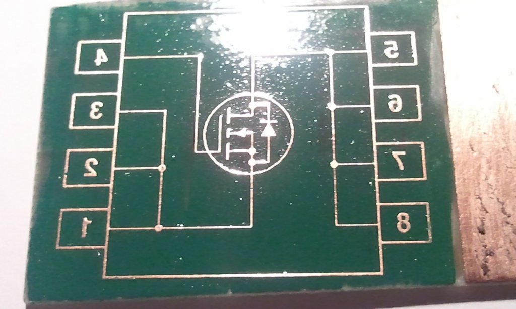

Itt a fórumon olvastam, már nem emlékszem, hogy melyik témában, de véleményem szerint működhet, valaki próbálta már a következőt? Elkészítette a nyákot, kimarta, megtisztította, majd csak a forrasztási felületeket újra felvasalta a nyákra. Leszedte a papírt, lefújta hőálló lakkal, ezt ráégette a sütőben, majd le tudta mosni a forrszemek felületéről a festéket, mert ott alatta ugye a nyomtató festéke volt. (Remélem, érthetően írtam le ) Ez végül is olyan, mint a lötstop, még jóval olcsóbb is. A kérdésem az lenne, hogy próbáltátok-e már, ha igen, mennyire lett szép, és legfőképp működőképes? Elvileg 600 °C-ig hőálló a festék, tehát bírnia kell a forrasztást.
(#) Szpisti válasza Mdavid hozzászólására (») Ápr 18, 2013 /
Szerintem így eléggé nonszensz, mert ha egy egybefüggő lakkréteget még rá is éget valaki, akkor nem tudom miként fog alákerülni az az oldószer vagy bármi, ami szelektíven csak ott szedi le ahol a tonerpor rá lett vasalva.

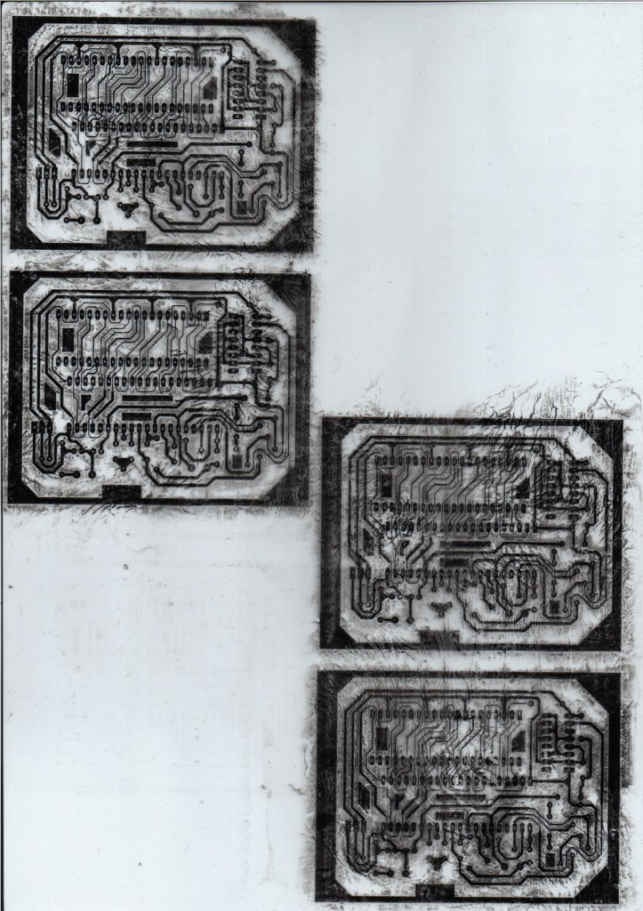

Egy gyors segítség kellene:akartam fóliára nyomtatni, és korábban akármilyen mezei nyomtatóval nyomtattam rá, mindig sikerült, de most a Oki Mc160n-el a csatolt képen látható, hogy milyen lett. Próbáltam beállítani, hogy fólia, vagy valami, de semmit se találtam rá. Tudnátok segíteni?
(#) eyess válasza janikukac hozzászólására (») Ápr 18, 2013 /
Először állítsd vissza gyári értékekre a nyomtató szoftverét .Utána csak a fekete szint engedélyezd a többi szint tiltsd le , így próbáld meg.
(#) janikukac válasza eyess hozzászólására (») Ápr 18, 2013 /
Hogyan állítsam vissza a nyomatót szoftverét??? A fekete fehér üzemmódot be tudom kapcsolni, való igaz, colour-on volt nyomtatáskor.
(#) pjg válasza Stone C hozzászólására (») Ápr 18, 2013 /
Akrilán lakk. 2 rétegben fújva 20kV-ot szigetel.
(#) pjg válasza janikukac hozzászólására (») Ápr 18, 2013 /
Megolvadt a fólia?
(#) janikukac válasza pjg hozzászólására (») Ápr 18, 2013 /
Nem, nem olvadt meg. Direkt lézernyomtatóba való.
Akkor úgy írom , hogy amit el állítgattál azt mindent állíts vissza.
De egyébként a koszolás más hiba miatt is lehet.
De induljunk ki abból , hogy ha egy másoló papírt teszel be , és azon nincs ilyen gond , akkor csak beállítási gond van.
(#) Szpisti válasza janikukac hozzászólására (») Ápr 18, 2013 /
Nyomtass olcsó pauszra, állítsd black-white-re, fújd le Labeloff sprayvel, és fotózhatsz vele kényelmesen.
Nem volt semmi se elállítva, de defaultoztam mindent, beállítottam fekete/fehérre, de ugyan azt csinálja. Esélytelen..
Nem írtad , hogy sima fénymásoló papírra jó lett e.
Próbáld a tónust , vagy a minőséget , vagy a festék mennyiséget lejjebb venni.
A toner milyen új , vagy után töltött ?Mert ha nagyon tele lett töltve a toner , akkor is produkálhat ilyet .Nem tud rendesen a tartályban működni a mechanika , és tolja maga előtt a nagy mennyiségű port ,amit az éllehúzó nem tud már tökéletesen kordában tartani Sok részlet nem ismert , csak az , hogy van egy kinyomtatott dolog aminek a végeredménye nem jó.Sokk részlet hiányzik , nem e sérült valami a gépen belül stb stb stb .
A nyomtató nem régi,de már utántöltött a tonera, de azóta is viszonylag sok lap lett nyomtatva. Sima papíron hiba nélkül nyomtat..
Akkor talán ez megoldja.
Vágj ki pont akkora fóliát , illetve egy kicsit nagyobbat amekkora a rajz, amit nyomtatni akarsz.
Aztán egy sima másoló papírra kinyomtatód a rajzot , és a kivágott fóliát ráhelyezed az egyik rajzra a szélein leragasztod papír ragasztó szaggal.És újra kinyomtatod , de fóliát állíts be nyomtatáskor.Nagy a gyanúm , hogy a nyomtatóban elcsúszik a fólia , és azért maszatolja el az egészet.
Igy biztos jó lesz.
