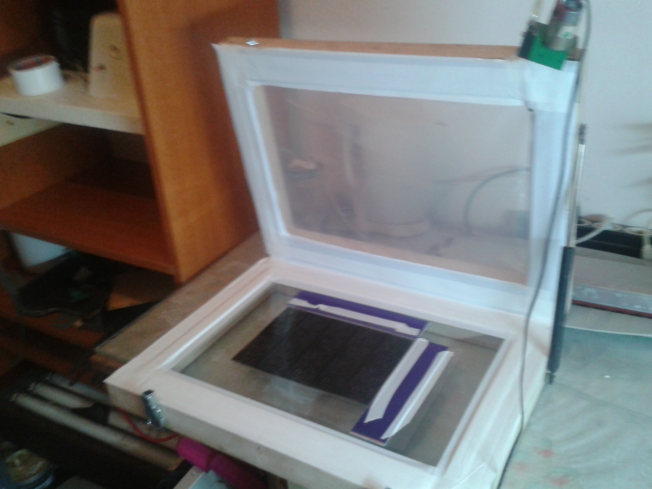

A készülő veboldalam és azon belül az új "vákuum asztalom" A nyák rendelés sajnos még nem működik de a projektek már megtekinthetők

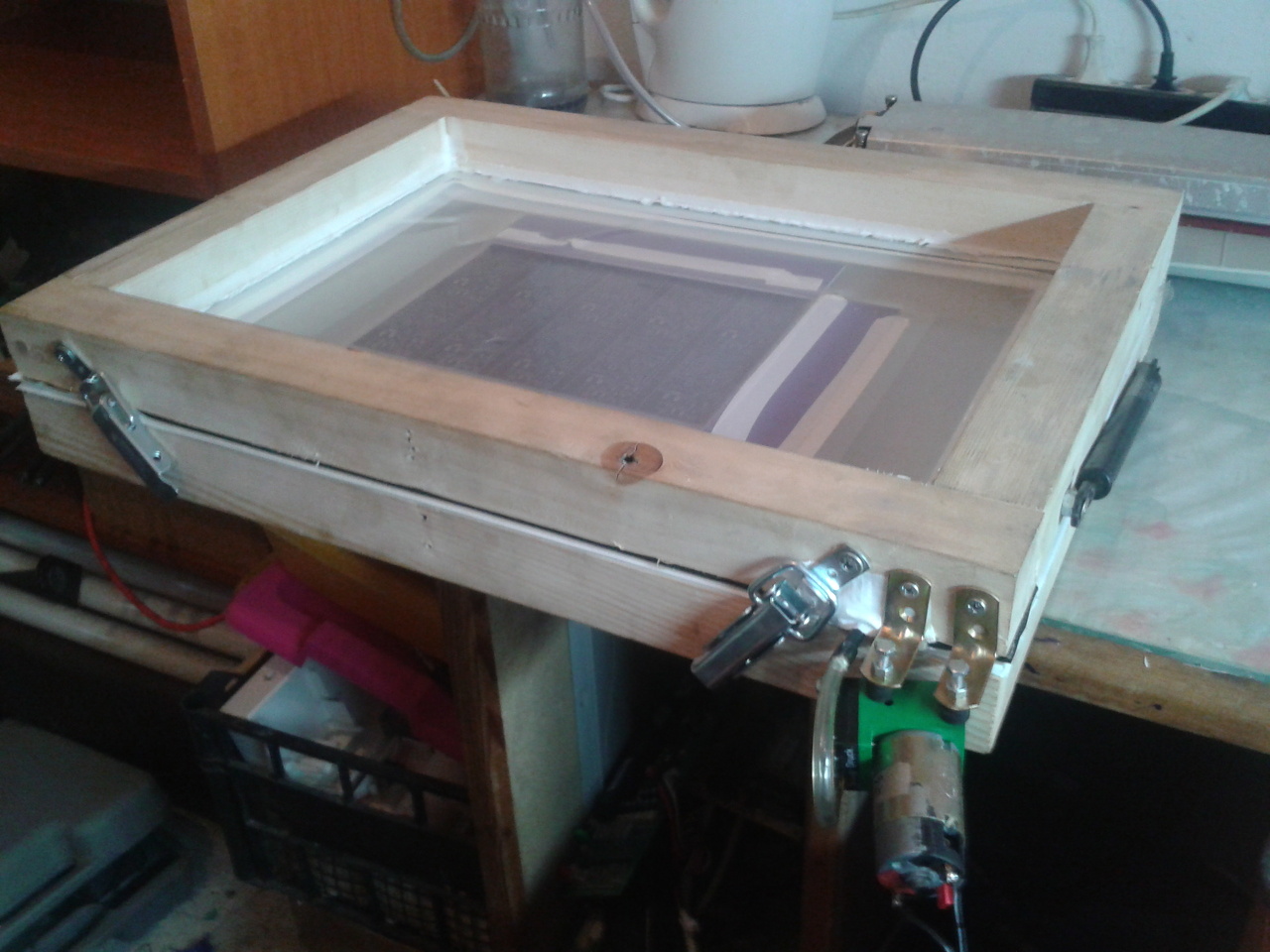

(#) kaqkk válasza kaqkk hozzászólására (») Júl 19, 2013 /
Éppen ma"mobilizáltam "a vákuum leszorítót ! Találtam a fiókban egy 12v os kis szivattyút és hozzá egy dugasztápot , na meg egy "gázteleszkópot" hogy ne kelljen félni a keret lecsapódásától.

(#) _vl_ válasza kaqkk hozzászólására (») Júl 19, 2013 /
És azon a fólián átmegy az UV?

(#) pjg válasza _vl_ hozzászólására (») Júl 19, 2013 /
Jobban, mint az üvegen.
(#) kaqkk válasza _vl_ hozzászólására (») Júl 19, 2013 /
Tökéletesen , mindkét oldalt 5s idővel használom , a másik keretben scanner üveg van
