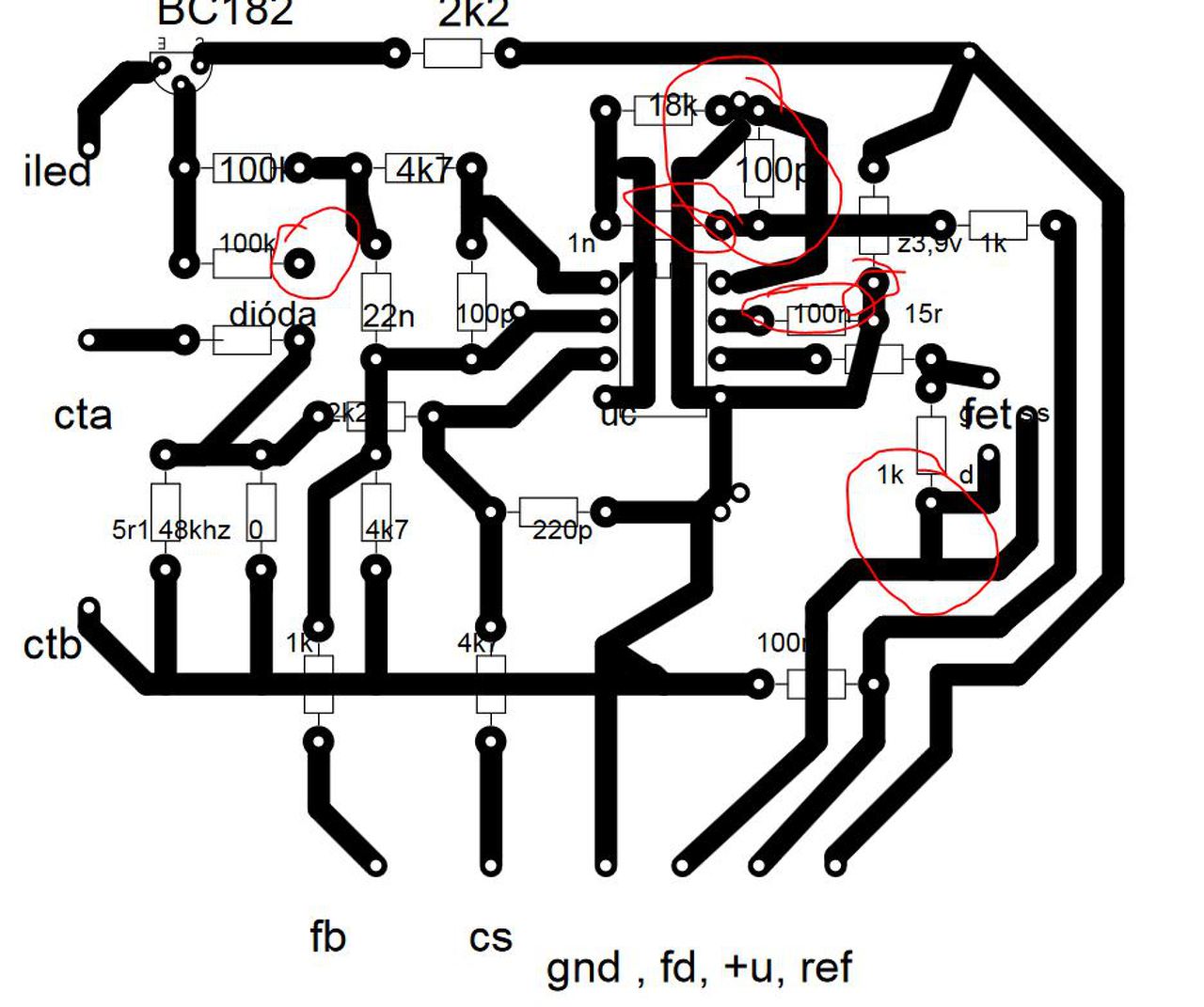

(#) kokozo válasza fastaction hozzászólására (») Ápr 24, 2017 / 1
Hibás helyek..
Mellesleg nekem az eredeti se tetszett..
A hozzászólás módosítva: Ápr 24, 2017
(#) bbb válasza fastaction hozzászólására (») Ápr 24, 2017 /
Ha zavar az SMD, akkor az eredetibe is be tudod rakni a furatszerelt alkatrészeket. Elég nagyok a padek ahhoz, hogy akár átfúrd őket és úgy forraszd be, vagy csak kicsit meghajlítsd a lábakat és a padre úgy forraszd rá az alkatrészeket. Szerintem jobban járnál úgy, minthogy ennyit küzdj az átrajzolással...
(#) fastaction válasza kokozo hozzászólására (») Ápr 24, 2017 /
Köszönöm szépen!
(#) fastaction válasza bbb hozzászólására (») Ápr 24, 2017 /
Szia! A legtöbbet be lehet forrasztani , csak az ic alatti nagyon fontos ellenállást a kondijával nem . Az eredeti panelt is elkészítettem , csak sikerült a legkisebb 1% os smdket megrendelnem. Elkezdtem , de nem tetszik . Normál alkatrészeket meg tartok itthon. Üdv.

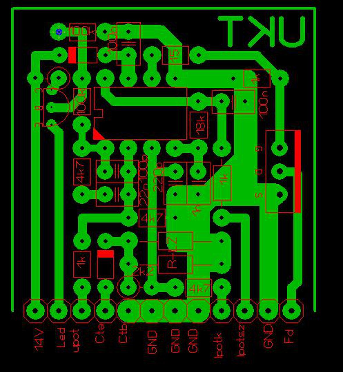

(#) Helios hozzászólása Jún 4, 2017 /
Átvizsgálásra szánnám az alant látható tervet. Előre is elnézést kérek a rossz réteghasználatért, de a tranzisztorok a panel alá kerülnek majd, helytakarékosság végett. (2U magas dobozba készül majd) A kapcsolási rajzon sajnos nincs pozició szám.
(#) Alkotó válasza Helios hozzászólására (») Jún 4, 2017 /
Ez a fajta megközelítés nem tetszik neked? Nálam nagyon jól bevált.
A terven a csatlakozóknál van egy hosszú horony. Az minek van ott? Ezek a késes csatlakozók 2 db furatba csatlakoznak.
(#) Helios válasza Alkotó hozzászólására (») Jún 4, 2017 /
Néztem már a Te általad kiötlött tervet is, de nekem egyenlőre elég lesz az SR150 is. A több paneles elrendezésben nem gondolkodtam, szeretném a lehető legegyszerűbben kivitelezni. Milyen hosszú toronyra gondoltál?
A hozzászólás módosítva: Jún 4, 2017
(#) Hp41C válasza Helios hozzászólására (») Jún 4, 2017 /
Idézet Alkotó hozzászólásából:
„hosszú horony”
Idézet Helios hozzászólásából:
„Milyen hosszú toronyra gondoltál?”
Az O (outline) réteg a körvonal rajzát hordozza. Egy gyártó a fehér vonalak mentén kimarná a paneledet a csatlakozó két forrasztási szeme között.
(#) Helios válasza Hp41C hozzászólására (») Jún 4, 2017 /
Szia. Jajj. Az régi makró, egy tervről érkezett hozzám, de közben már észrevettem.

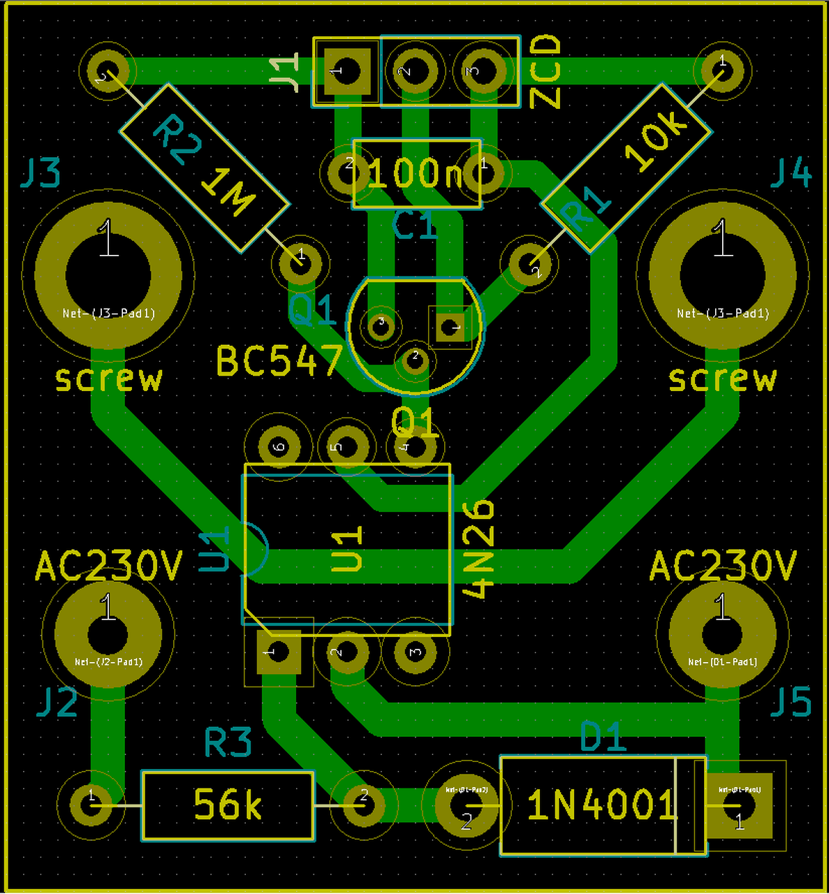

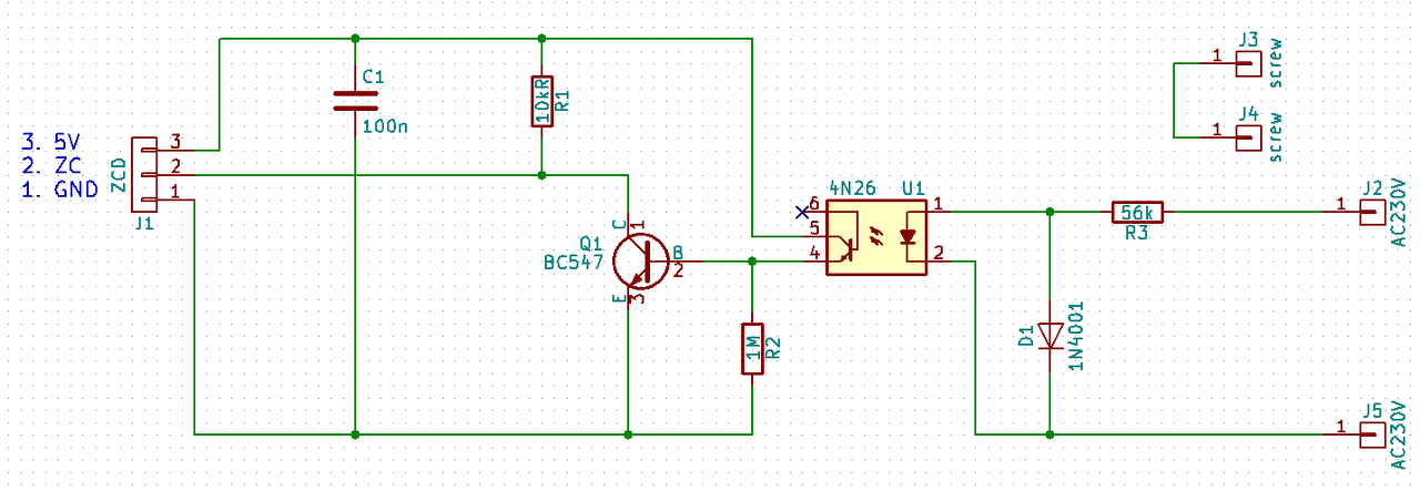

(#) Primary hozzászólása Jún 8, 2017 /
Mikrokontrollerhez építenék dimmer modulokat és egy nullátmenet érzékelőt. Csatolom a kapcsolási rajzot és a nyáktervet.
Az észrevételeiteket előre is köszönöm.
(#) Johnycorp válasza Primary hozzászólására (») Jún 8, 2017 /
Szia.
Én a 230V-ot amennyire lehet, messzire vinném a többi áramkör fóliasávjától.
A zerocrossing panelen ezért lefelé húznám az R3 és D1 irányába.
A J3 és J4 összekötése fontos?
Optocsatoló alatt NEM vinnék semmit, lerövidül a kúszóáram-út!
Másik panelen szintén ezek.
(#) Primary válasza Johnycorp hozzászólására (») Jún 8, 2017 /
Köszi. Most látom, hogy a zerocrossingnál vihetném balról körben is vezetősávot. A J3 és J4 a csavarok furatát jelölni, amik le lesznek földelve. Az azokat összekötő sáv védőföldön lesz.
(#) Gafly válasza Primary hozzászólására (») Jún 8, 2017 /
A kapcsolási rajzban látok gondokat:
- D1 forditva van.
- Q1 bázisába kellene egy soros ellenállás, igy semmi sem korlátozza a bázisáramot.
- Szerintem a MOC LED-jével mehetne sorba is a D1.
- Adatlap ajánlása szerint G és A1 közé kellene ellenállás (én tennék). Cserébe esetleg R3 és C1 esetleg elhagyható.

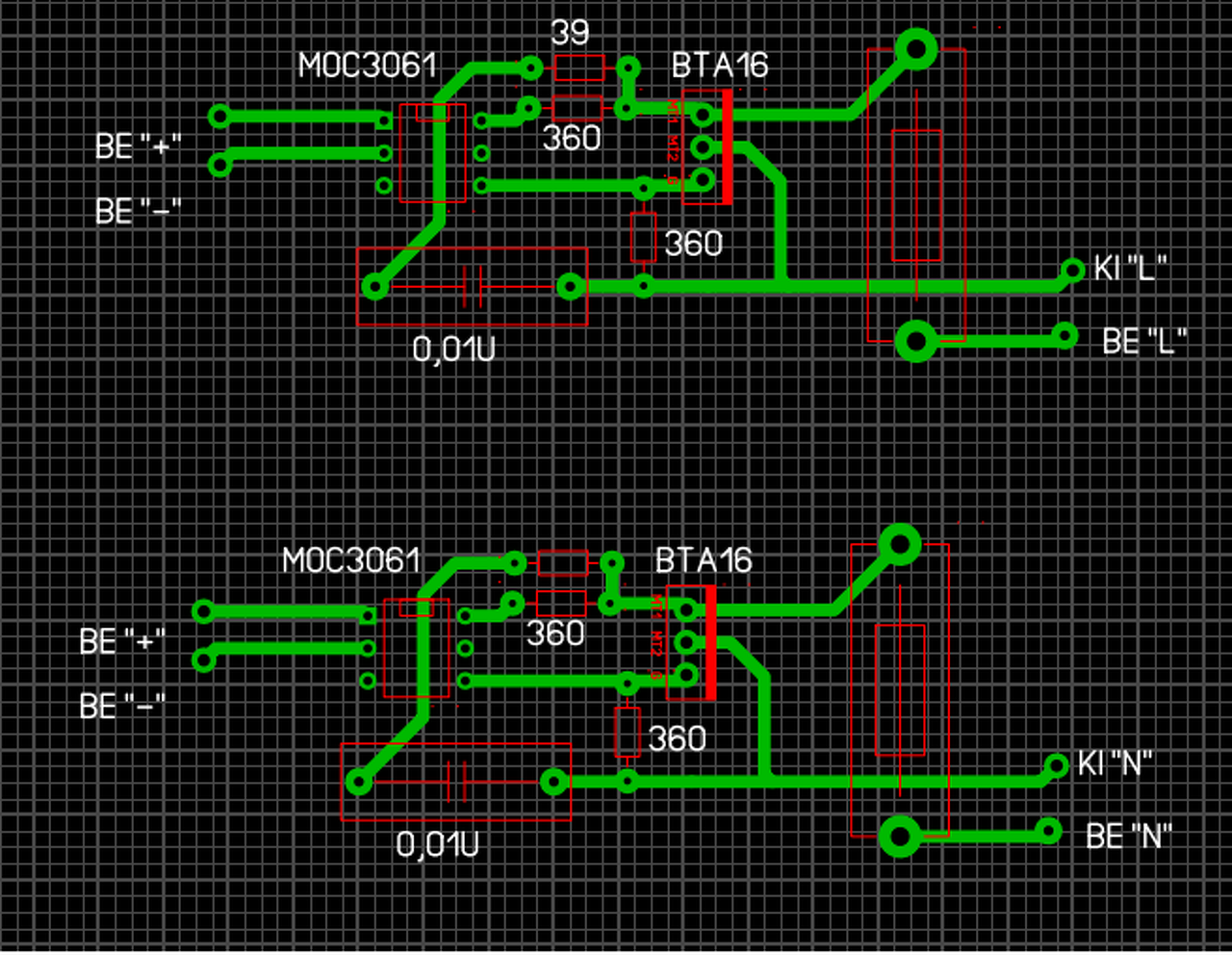

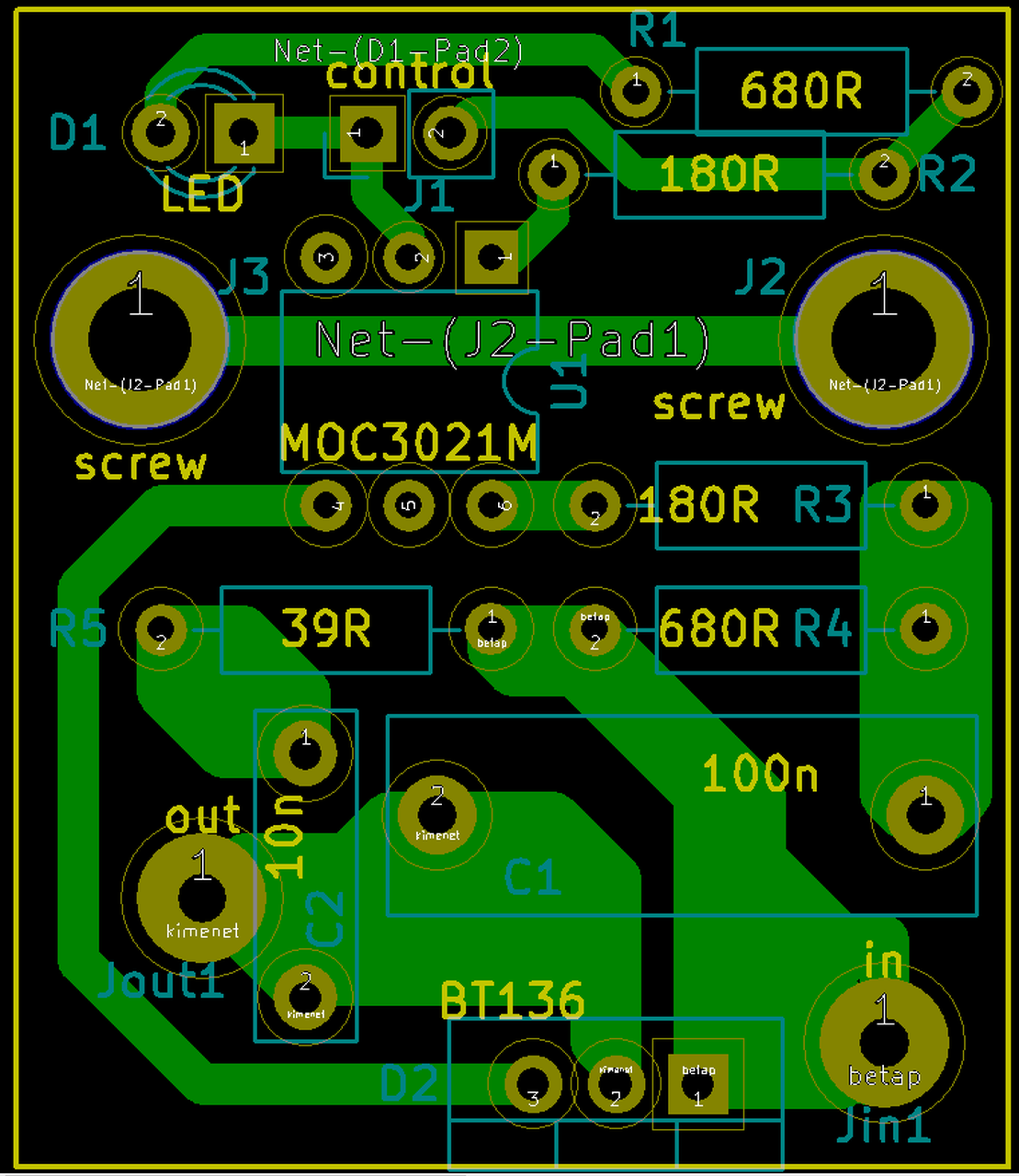

(#) erik60 hozzászólása Jún 8, 2017 /
Sziasztok! 6x6-os matrix kijelzőt készítek, az izzók vezérlése 6-6 modullal lenne megoldva, PIC fogja vezérelni az MOC opto triacot (zerocrossos), az pedig egy BTA16ot, és erre mennek majd az izzók mátrixba kötve....
Abban kérnék segítséget hogy valaki át tudná-e nézni az erőátvitel panelt, hogy fog e így működni??
(A kapcsolási példát az MOC adatlapjából néztem)
(#) Hp41C válasza erik60 hozzászólására (») Jún 8, 2017 /
Az optocsatolót 400 mil (4 raszter) lábsor távolságúra tervezni, a lábsorok között min. 7.5 mm széles fémmentes részt kihagyni. Ebből következik, hogy az optocsatoló hasa alatt nem mehet huzalozás.
A hozzászólás módosítva: Jún 8, 2017
(#) proli007 válasza erik60 hozzászólására (») Jún 8, 2017 /
Az adatlap kapcsolása nyilván jó, de itt az MT1 és MT2 fel van cserélve. Mert a 360ohm-nak a Gate és MT1 közé kell csatlakozni, a MOC pedig az MT2-őt kapcsolja a Gate-re a 360ohm-on keresztül.
Valamint a MOC diódájának vélhetően van előtét ellenállása, ami jobb ha ezen a panelen helyezkedik el, mielőtt közvetlen tápot adsz véletlenül a "BE+ és BE-" pontok közé és azt a MOC diódája meg fogja köszönni..
