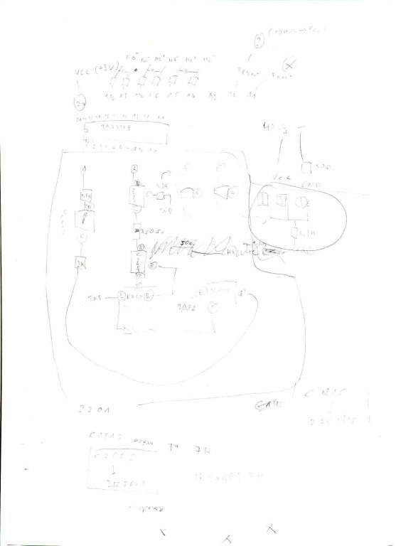

(#) c27 válasza _JANI_ hozzászólására (») Feb 27, 2010 /
Akkor az úgy nem jó, ha a pwm-et az adatlap alapján a +B és -B-re kötöm? Az ic-t 5V-ról a motort külön 24V-ról működtetném ahogy a kapcsolásban van. Annyit gondoltam még beletenni, hogy a hall kimenethez 1K ellenállást tennék az eredeti nyákon is így van, de aztán eltér a kapcsolás az adatlapétól a tranzisztoroknál. A az adatlapban 3 tranyó az emitterére kapja az ic-ből kijövő jelet az eredetin a bázis. (Bár ez az eredeti meg nagyon hiányos az alapján nem lehet megtervezni egy vezérlőt.) Azt sem értem annyira, hogy miért van az, hogy a 6 végfoktranyóból 3-nak az emitterére a +B 3-nak a gnd megy és nem a -B hanem az 5V gndje. Egyszer valaki mondta, hogy van valami szintemelés, hogy az ic-re ne kerüljön sehogy se vissza a 24V (+B és -B). A feteket se tudom milyen kéne. (Nem látom át a tranyóhálózatot sajnos még az ic-ig hagyján de miután kijön az ic-ből a jel ami megy a tekercshez onnal már nagyon ködös.)

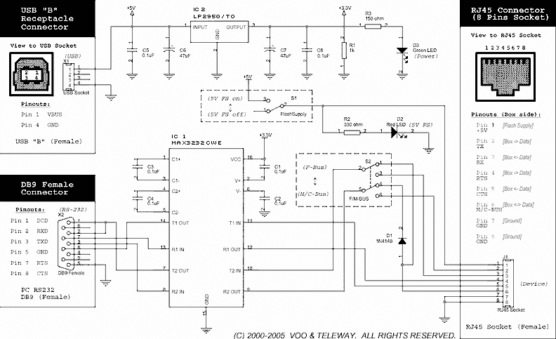

(#) edison14 válasza joeteso1 hozzászólására (») Feb 27, 2010 /
Ha szeretnéd szívesen megtervezem a nyákját a kapcsolásodnak.

(#) _JANI_ válasza c27 hozzászólására (») Feb 28, 2010 /
Miután a motorvezérlő panel életre kelti a motort, ki lehet próbálni. De csak a motor tápfeszültségét tudod a PWM-el. S a vezérkő a HALL szenzorok által adott pozíció szerint szeretné a motort forgásra kényszeríteni. S emiatt a motor tápfeszültségének változtatása szerintem nem oldja meg a fordulatszám szabályzást.
Az eredeti vezérlő tranzisztoros kapcsolását, ha vissza lehetne fejteni az lenne a legjobb. De az eredeti nyákot és az adatlapot összevetve is meg lehet találni a hiányzó alkatrészek funkcióját. A TA7712P adatlap-jának 12. oldalán lévő MP6901-es tranzisztorhidas kapcsolása. Ott csak egy szintillesztő sort kell beépíteni. S valamivel egyszerűbb is az áramkör, bár lehet csak azért mert egy elméleti sematikus kapcsolás. Ha az TA7712P motorvezérlő IC működését megérted akkor a tranzisztoros teljesítmény fokozat is világosabb lesz.
Az eredeti helyén is 24V-volt a motor tápfeszültsége?

(#) c27 válasza _JANI_ hozzászólására (») Feb 28, 2010 /
Igen maga a motor amit hajott 24V-os, az ic valószínűleg 5V-tal ment külön lehetett a táplálása a motornak, de fordulatszám szabályozásra nem nagyon találtam semmit. Az egész nyákon van 2db Ta7712P (2db motort hajtott a vezérlő különböző méretűek, az eredeti alaktrészek pótlására nincs lehetőség, mert a végfoktranyók ki vannak tépve. A kisebb tranyók megvannak.) van még rajta jópár ic nem tudom azoknak lehet e a fordulatszám szabályozáshoz köze: 2db TA76494P 1db Ta75902P 1db TC9203P 1db TC9192P 1db Tc4066BP és 1db TC4013BP (más nem nagyon van a nyákon csak még kondi és ellenállás).
A tranzisztoros kapcsolásról van egy rajzom, nem tudom mennyire látszik ha nem jó a kép átrajzolom vagy ha valami nem egyértelmű kb vagy 2 hete rajzoltam ceruzával ahogy a nyákot nézegettem.
TA7712P és a többi alkatrész (IC) kapcsolódását kell megnézni. Mert azért motorvezérlő alkatrészeket bőven tartalmaz a kapcsolás...
Értem, elvileg lenne az ic-k között pwm is? (Az utolsó). Kösz, hogy segítesz igyekszek átnézni a nyákot amint időm engedi.

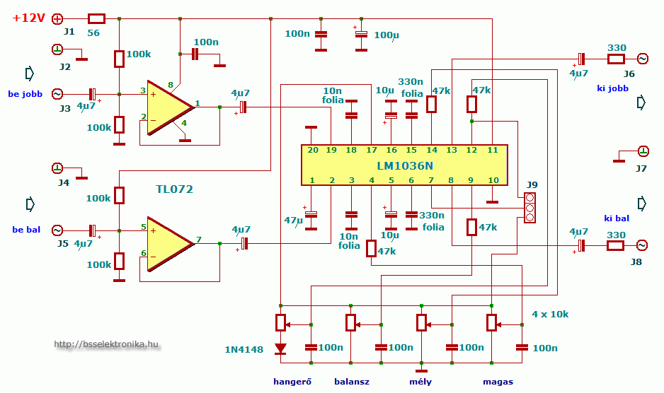

(#) tatabike hozzászólása Márc 2, 2010 /
Üdv, nem szoktam nyákot tervezni, de most kipróbáltam. Ha valakinek van ideje/tapasztalata, és átnézné, hogy jó-e, vagy mit rontottam el, azt megköszönném. Két egyszerű áramkörrel próbálkoztam, van egy csomó nyákrajz hozzá, de sajátot akartam. LM1036N hangszín/előfok, és egy NE5532-es előfok, aminek a kimenetét lehet állítani két trimmerrel. SprintLayout-ban csináltam, és nem használtam szoftveres segítséget, én határoztam meg a vezetősávok helyét. (Amúgy nem is tudom, hogy a SLayout tud-e nyákot tervezni kapcsolás alapján). A kapcsolási rajzot is felraktam, mindkét kapcsolás rajta van, az alapján csináltam. Az LM1036N kimenetén direkt nincs a két 330 ohm-os ellenállás. Szóval, ha valaki unatkozik... Köszi.
(#) edison14 válasza joeteso1 hozzászólására (») Márc 2, 2010 /
Tessék a tervek. Kicsit megfeledkeztem róla de már kész ha kell módosítás valahol akkor írj és kijavítom.
Jó forrasztgatást.
RS232.rar
(#) edison14 válasza tatabike hozzászólására (») Márc 2, 2010 /
Hali.
Ha gondolod átnézhetem de szerintem használj eaglet. Sokkal biztonságosabb benne a tervezés és nincsen annyi hibalehetőség. Ha nem gond én áttervezem eagleban és elküldöm a terveket.
(#) tatabike válasza edison14 hozzászólására (») Márc 2, 2010 /
Köszi. Ha megtennéd, megköszönném. Az átnézést is, meg a Te terveidet is. Tudom, hogy ezekhez a kapcsolásokhoz van sok nyákrajz, de azért ha én csinálom, az mégis más. Így legalább megtudom, milyen meló egy ilyet csinálni. Ilyenkor kicsit furdal a lekiismeret, hogy a neten lévőket csak úgy letöltöm, és használom.
Ha átküldöd a Te terveidet, akkor össze tudom hasonlítani az enyémmel, abból is tanulok. Köszi szépen.

(#) tatabike válasza edison14 hozzászólására (») Márc 3, 2010 /
Köszi, már csak meg kell tudni nézni, kibontottam, de nem nyitja meg semmi a fájlokat (nem win32 alkalmazás). Az eagle sem.
(#) edison14 válasza tatabike hozzászólására (») Márc 3, 2010 /
Töltsd le az 5.7-es eaglet és a .sch valamint a .brd nevű fájlokat nyisd meg a többi az csak mentés. Próbáld meg betallózni az eagleval.
Sikerült megnézni, jó nyák, köszi szépen. A Sprint Layoutban én csak két vezetősávot tudtam az IC rövidebb oldalán kivezetni, itt meg négy is kijön ... Az biztos, hogy egyszerűbb.

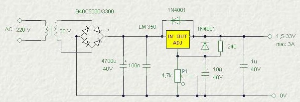

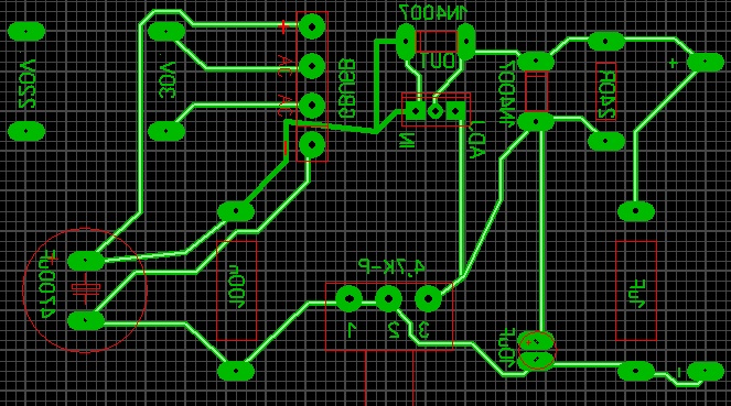

(#) (Felhasználó 51715) hozzászólása Márc 30, 2010 /
Ellenőrizné valaki hozzáértő, hogy jól terveztem -e meg ezt a nyákot? Az alap egy labortáp rajza, amit az oldalon találtam.
Előre is köszönöm.
(#) niedziela válasza (Felhasználó 51715) hozzászólására (») Márc 30, 2010 /
Áramkörileg lehet jó, de nyomtatott áramkörileg teljesen rossz. Próbáld az alkatrészeket és azok kötéseit optimizálni, rendezetten elhelyezni. Nézz meg más rajzokat okulás gyanánt.
És hagyd az autoroutot, semmit nem ér.
(#) (Felhasználó 51715) válasza niedziela hozzászólására (») Márc 30, 2010 /
Nem tudom, eddig 10 áramkört építettem ezzel a módszerrel, mind jól működött. Nem szép, nem hely hatékony, de működik. Most is csak azért kérek segítséget, mert ez már 220V, és nem lenne jó, ha hibás lenne egy kötés.
Szóval a helyességet működés, és nem kialakítás szempontjából kérdeztem...
Igazad van, büszke lehetsz a munkádra
Köszi a segítséget, akkor máris kipróbálom működés közben.
