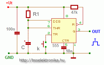

(#) fantom45 hozzászólása Ápr 5, 2010 /
Na így már jó lesz?
(#) _JANI_ válasza fantom45 hozzászólására (») Ápr 5, 2010 /
A 2. lábhoz illene egy felhúzó ellenállás.
(#) fantom45 válasza _JANI_ hozzászólására (») Ápr 6, 2010 /
És az micsoda? :pirul:
(#) _JANI_ válasza fantom45 hozzászólására (») Ápr 6, 2010 /
Egy 10-100K-s ellenállás a 2. láb ( trigger bemenet) és a +UT ( +Tápfeszültség ) közé.
Tehát akkor így? És amúgy mi az a lehúzó ellenállás mert olvastam wikipédián de nem nagyon értettem
A fel és lehúzó ellenállás feladata az, hogy bemeneten határozott logikai szint legyen. Ha jól megnézed a az elvi rajzon a 4.-láb ( RESET ) bemenet is fel van húzva a tápfeszültségre a 47K-n keresztül. A nyákterv huzalozása jó! [off]Bár kicsit még talán lehetne finomítani az elrendezésen. De ez csak esztétikai kérdés.

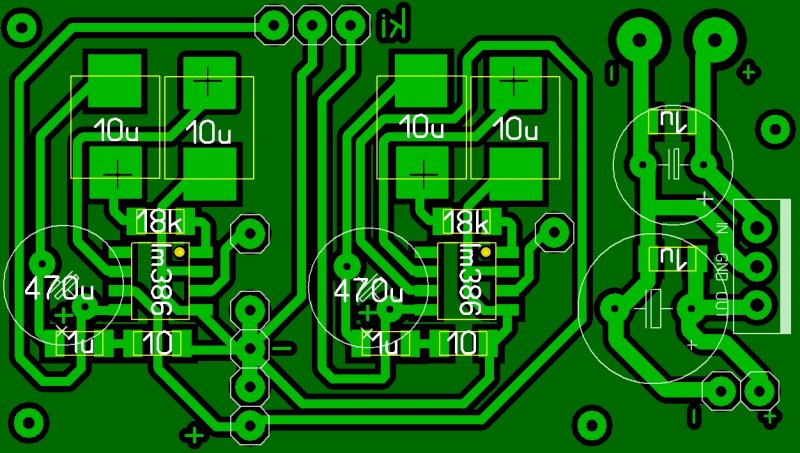

(#) lewi hozzászólása Ápr 10, 2010 /
szeretném, ha megnézné valaki, hogy az általam készített nyákterv megfelel e a kapcsolási rajznak.
a rajz egy fejhallgató erősítő lm386 tal, ezt rajzoltam meg smd kivitelben sztereo módon. A 3. lábra az a forrszem a bemenő jelet fogja majd kapni a potiról, csak az légszerelve lesz, ha elkészül. A kapcsolás innen érhető el. A saját nyáktervem csatolom.
És még egy kérdésem lenne, nem tudom, remélem nem gond, hogy itt felteszem. Szóval ez az erősítő egy sony MDR-V900 az fejhallhatóhoz lenne. És az igazi kérdésem, hogy ez ugye teljes mértékban ráköthető?? Nem szeretném egyből hazavágni a fülest.

(#) _JANI_ válasza lewi hozzászólására (») Ápr 10, 2010 /
Szia! Pár apró hiba volt a kimenetnél s az alkatrészeket is pontosítottam. Én más hibát nem találtam. Szerintem nem lesz vele gondod...
(#) lewi válasza _JANI_ hozzászólására (») Ápr 10, 2010 /
Nagyon szépen köszönöm!
üdv: lewi

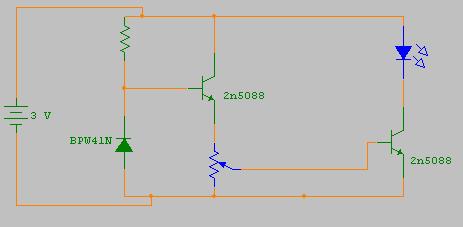

(#) fantom45 hozzászólása Ápr 17, 2010 /
Hali. Megcsináltam ezt a kapcsolást, de nem nagyon működik, csak nagyon kicsit érzékeli a fényt. Jó egyáltalán ez a nyákterv? BC182B, kb.2,2KOhmos potival 1 és 4,7K-s ellenállással és ezekkel a fényérzékkelőkkel: BPW17, BPW34, BPW41. Tudtok esetleg segíteni mi nem jó?
(#) proli007 válasza fantom45 hozzászólására (») Ápr 18, 2010 /
Ez az áramkör ahogy pestiesen mondják, "vagy valami, vagy megy valahová". Szerintem a kukába..
Már nyálaztunk ezen a témán. A képen a TO220-as tranyó tok van, így nem lehet tudni hogyan tetted bele a BC tranyót. Mert ha a TO220 tok vastag vonalánál (hűtőfelület) van a BC levágott része, akkor pont fordítva van.
Nincs előtét ellenállása a Led-enk, és nincs a Led-meghajtó tranyónak bázis ellenállsa, ha a potit maximumra tekered. Így az első tranyó kinyírhatja a hátsót, de önmagát is. Ha nagyobb tápról járatod, mint 3V, akkor ugrik a Led is..
A 4,7kohm-ot cseréld nagyobbra, akkor kevesebb fényre is érzékenyebb lesz.
üdv! proli007
(#) fantom45 válasza proli007 hozzászólására (») Ápr 18, 2010 /
Értem. Esetleg kijavítanád a hibát?
