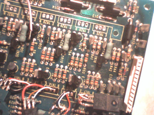

Egy brushless motorhoz tervezek vezérlőt. Egy TA7712P ic-t használok melynek adatlapja itt van: Bővebben: Link .
Az ajánlott kapcsolást megterveztem, de van egy eredeti nyák ami nem csak a motormeghajtót tartalmazza, hanem sok felesleges dolgot is. Ezért szeretnék csak egy motormeghajtót építeni a nyáktervből 2 példány van. Az egyik az adatlapon javasolt akpcsolás a másik a nyákon méregetett dolgokkal kibővítve. Azt szeretném kérni akinek vagy egy kis ideje az segítsen már nekem befejezni a vezérlő nyáktervét. Igazából az alaktrészek fajtáit kéne kitalálni, mert az eredeti nyák sérül és néhány dolog hiányzik róla. Az eredeti nyáktervet felteszem azt sem ártana átnézni, de nagyon megköszönném ha valaki tudna segíteni ellenállás méret meghatározásában és dióda/tranzisztor típus meghatározásában. (Magyarul egy komplett vezérlő megépítésében, de nekem elég ha feszfüggő a vezérlő külön pwm-el vezérelném, de a fordulatszám annyira nem lényeges.)
(#) edison14 válasza c27 hozzászólására (») Feb 26, 2010 /
Szevasz !
Légy szíves a nyáktervet és minden egyéb képet valamilyen képformátumban vagy pdf-ben tegyél fel. Én már elkezdtem tervezgetni és meg fogom tudni kisebbre csinálni. Az alkatrészek pontos típusa kellene + az hogy hogyan is szeretnéd hogy kinézzen( képek a motorról és régi vezérlőről valamint arról a csatlakozóról amit említettél priviben).

(#) c27 hozzászólása Feb 26, 2010 /
Ez az elképzelésem alul lenne a motorvezérlő és felette a pwm ami könnyen levehető lenne. Persze az alsó nyák most 6 x 12cm lenne a felső az 3 x 5 vagy 3x 4 már nem tudom pontosan (nincs most itthon olyan méretű nyák így csak ilyenen tudom bemutatni).
A sorkapcsoknál van valami sorrend a hall szenzorok csatlakoztatására vagy teljesen mindegy. Az eredeti nyákon vannak 3-5mm es vezetékek? Mert én nem látok egyet sem.
(#) c27 válasza edison14 hozzászólására (») Feb 26, 2010 /
OIgen olyan 3-4mm körül van valamikor lemértem, talán max 5mm, de 2 oldalas a nyák sajnos. Minden tranyó collektoránál és emitterénél van vastag.
Sorrend elviekben nincs, de ha lehet akkor jó lenne a hall kimenetek egybe nennének és a tekercsek kivezetései. Most gondolkodok, hogy lehet hosszba fragni 1-2cm-t, de szélességbe nem tudsz lemenni 5.8 alá, mert a sorkapocs azt hiszem 5.6-5.7cm. Annyit lehetne javítani, hogy a sorkapcsot a nyák túloldalára tenni nem kéne a vastag szálakkal hosszan menni. A vékony szálak ha lehet ne legyenek 0.8mm-nél vékonyabbak, mert nehéz lenne akkor vasalással megcsinálni a nyákot mindig az volt a szemem előtt, hogy nagyon egyszerűen viszonylag nagy vonaltávolságokkal dolgozzak. (A vonalszélességgel lementem én is 3mm-re talán 4-5mm az eredetin, de én gondoltam arra, hogy rácínezek és akkor már sokkal jobb.)
Mond meg az alkatrészek típusait és azt hogy mekkora hőt fognak leadni a teljesítménytranyók ( szerintem vezesd ki őket egy hűtőbordára úgy nem foglal a nyákon sok helyet és nem is fognak felforrni ). Szerintem meg tudom csinálni kisebbre a nyákot és eagle-val tervezek.
Még nem biztos, hogy jó de elsőre irf540 lesz vagy valami hasonló még kérdéses, hogy jó lesz e az 5V miatt. A hűtőborda és a felmelegedéssel nem lesz baj szerintem. Most nézegettem le lehet menni 10x6.5cm-re, de az se sokkal jobb és a zsűfoltságon nem segít, bár lehetne különleges alakú hűtőbordák is esetleg egy pici venti ha kicsit melegedne még nem tudom elég sok minden kérdéses még maga a kapcsolási rajz is. Remélem hétvégén el lesz döntve minden.
