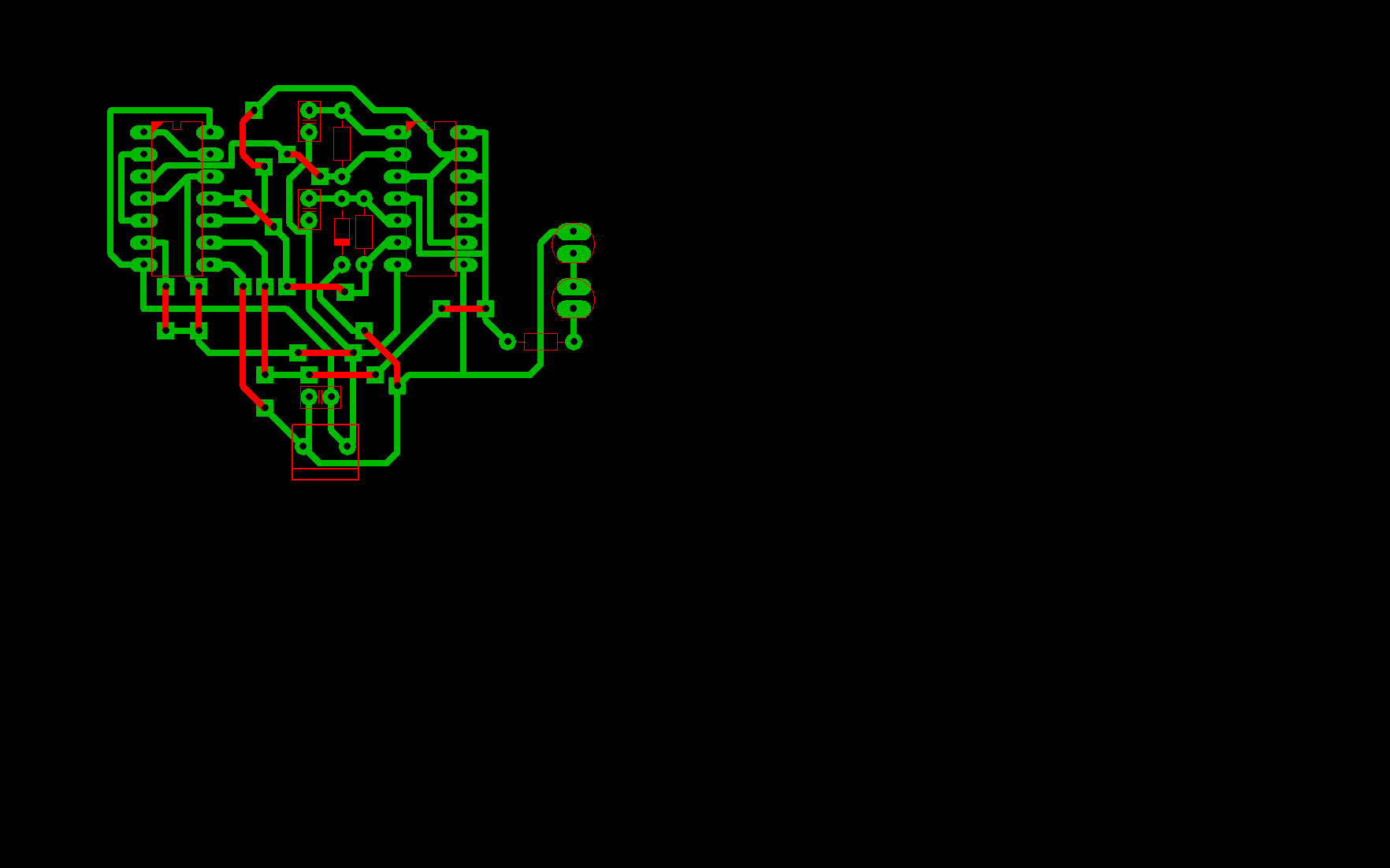

(#) szaky27 hozzászólása Dec 17, 2009 /
Az oldalon találtam egy jó kis kapcs rajzot amihez csináltam nyák tervet. Kezdő vagyok még a tervezésbe ezért kérnélek titeket hogy ha ráértek vessetek rá egy pillantást hogy működő képes-e.
Mellékelem a tervet és a kapcs rajzot is.
A segítséget előre is köszönöm!!
üdv
szaky27
(#) brato válasza szaky27 hozzászólására (») Dec 17, 2009 /
Lehetne még egy kicsit optimalizálni a vonalvezetést.
Sok az átkötés, némelyik fölösleges.
(#) szaky27 válasza brato hozzászólására (») Dec 17, 2009 /
Köszönöm a válaszod.
Tudom hogy sok benne az átkötés csak még a rutin hiánya miatt nem látom normálisan a kapcs rajzot és mindent aszerint csinálok pontosan és azért van benne ennyi átkötés. De a sok átkötést leszámítva működne az áramkör?
üdv
szaky27
(#) proli007 válasza szaky27 hozzászólására (») Dec 17, 2009 /
Nem! Az IC lábszámozását eltéveszted. Az 1..7-ig jó, de a 8. láb, nem az egyessel van szemben, hanem a hetessel! Azaz körbe megy a számozás.
(A 413 GND jelét egymás mellett kétszer viszed át a pirossal, holott már átment a zöldön. De minegy, úgy is újra kell tervezni..
üdv! proli007
Valami hasonlót tervezz!
Használd a telefóliát is.
rajz.LAY

(#) szaky27 válasza brato hozzászólására (») Dec 18, 2009 /
A te rajzodat alapul véve megrajzoltam az áramkört. remélem így márjó lesz. Le ellenőriznéd a biztonság kedvéért?
üdv
szaky27

(#) _JANI_ válasza szaky27 hozzászólására (») Dec 18, 2009 /
Szia! Ez már sokkal jobb! Szinte tökéletes.
(#) proli007 válasza szaky27 hozzászólására (») Dec 18, 2009 / 1
Az alsó "piros vonalat" is ki lehet hagyni, ha a legalsó kondit feljebb viszed. De ha kitörlöd a piros forrpontjait, már látod is a szabad utat.
De ez tényleg már sokkal jobb...
üdv! proli007
(#) _JANI_ válasza proli007 hozzászólására (») Dec 19, 2009 / 1
Amit nyertünk az alkatrész áthelyezésével, az elvesztettük a GND-nél.
Vagyis mégiscsak lesz átkötés.

(#) szaky27 válasza _JANI_ hozzászólására (») Dec 19, 2009 /
Most hogy összekötötted a GNDket akkor nem is muszály használni "teliföldet"? (azt hiszem így hívják)
Amúgy köszi a feliratozást!!
(#) _JANI_ válasza _JANI_ hozzászólására (») Dec 19, 2009 /
[OFF][off] A 47p és 47n huzalozott GND összekötése lemaradt.
De teliföldes nyáknál ez nem lesz gond...
A huzalozott GND-s nyáknál pótolni kell a hiányzó vezetősávokat!
(#) _JANI_ válasza szaky27 hozzászólására (») Dec 19, 2009 /
Én nem találtam benne hibát! ( Ami volt az már jeleztem... )
Szerintem mehet a gyártása.
Én a teliföldes kialakítást javaslom!
Mert az egyik oszcillátor (2MHz-n rezeg.
S a nagy felületű föld jobban árnyékol...

(#) proli007 válasza _JANI_ hozzászólására (») Dec 19, 2009 /
Na ezt nevezik kapufának..
De akkor inkább a GND legyen egyben, mint a jelvezeték. Abból kevesebb a gond.
üdv! proli007
... vagyis igen.
Talán ez már véglegesnek mondható.
