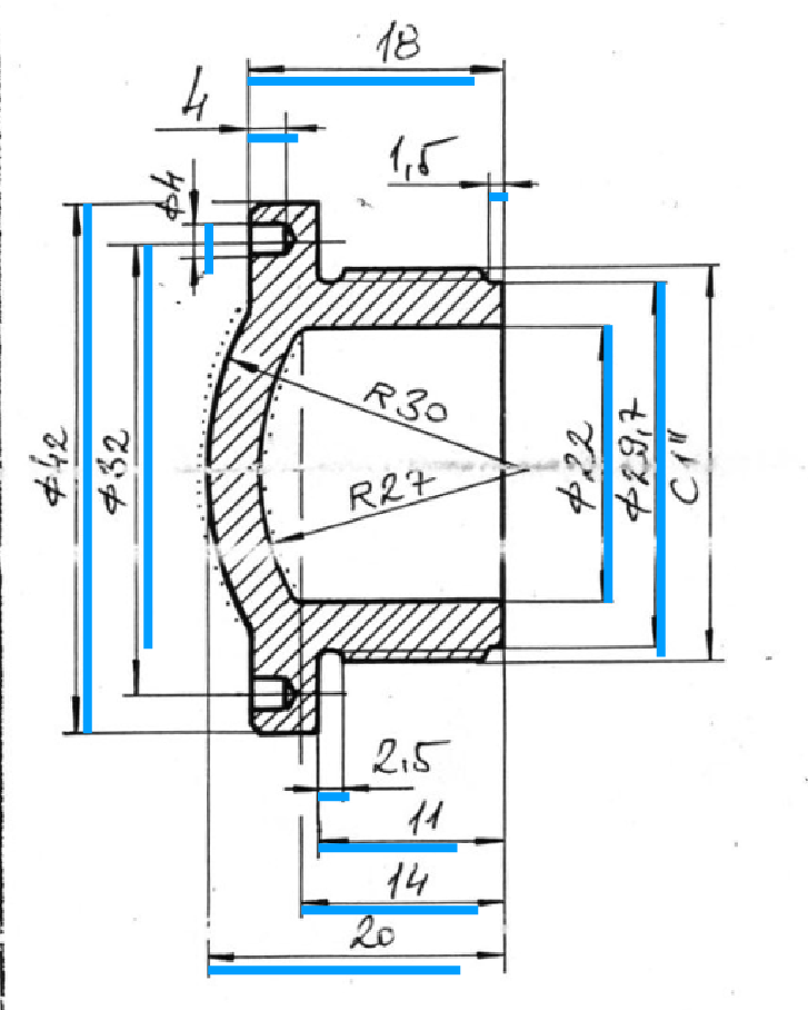

Nem értem. Szerintem a furatok átmérője 4 mm és a metszeti képen látszik, hogy egymással szemben vannak. Nem átmenő ezt sehol nem is írtam, gondolom körmös kulcsnak van.
Mellékelem hogy miért gondoloma 36mm-t.

Én nem mondtam hogy a te hibád. Simán lehet hogy én számolok el valamit. De szerintem valamelyik méret nem helyes. Ha a 42-es külső átmérőből indulok ki és a 32mm-es furatközép átmérőt helyesnek veszem akkor a furat középpontjától a külső átmérőig 5mm marad ebből a furat 2mm-es sugarát levonva 3mm a furat széle és az alkatrész külső széle közti távolság.
Ez nem passzol az előző számításommal amit a 42-es külső és a menet 29,7mm-es belső átmérőjéből számoltam. Vagy elszámolok valamit vagy valamelyik méret nem jó.

Minden méret lehet jó. Maga a rajz nem mérethelyes.
Pedig műszaki rajzot illik mérethelyesre készíteni, de ez nem mindig sikerül a szerkesztő személyzetnek.

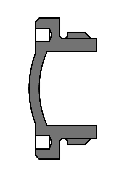

Ez a rajz úgy sz... ahogy van, lásd melléklet. ∅42-es méretet vettem viszonyítási alapnak, ahhoz állítottam be a kép méretét. A számok szerinti hosszúságú vonalakat húztam a meglévők mellé.

Nem mérethelyes! De megnyugtató, hogy az esztergályos soha nem a rajzról veszi le a méreteket, hanem a méretvonalakra írt számok szerint dolgozik. Azok meg jók.
De ha fordítva csinálod, és megrajzolod az egészet mérethelyesen, a megadott méretekkel, akkor is látszik, hogy értelmes alkatrész rajzot kapsz.

Értem én, hogy nem mérethelyes. Azt már kevésbé, hogy ha valaki veszi a fáradtságot és készít egy méretezett rajzot, miért nem mérethelyesen készíti el.

Közben elkészítettem az alkatrészt. Gyakorlatilag, az általam beillesztett, "mérethelyes" rajz nem volt mérethelyes, ez volt számomra zavaró. Bakman ezen rajza mérethelyes, az enyém is hasonló lett. A menet külső átmérője 33,2 mm. A 4-es furatok központi távolságánál tehát nagyobb átmérőjű. Varga Ágnes nem jól rajzolt
Én sem értem, hogy ha valaki veszi a fáradtságot és készít egy rajzot, az miért nem készíti el rendesen.

Véleményem szerint, ha egy rajzról, vagy skiccről megfelelően lehet elkészíteni az adott feladatra az adott munkadarabot, akkor a dolog elérte célját. A főzéskor sem szoktak technológiai utasítást készíteni a munkafolyamatokról. És aki nem szokott, vagy nem tud főzni, annak mindegy, hogy a főzési recept kézzel írott, vagy nyomtatott példány.

A skicc és a műszaki rajz két külön dolog.
Amiről itt szó van, az egy műszaki rajz, amitől elvárható hogy mérethelyes (ha van arány, azt betartva) pontos legyen.

„Lehet más a nézőpontunk... Szerintem csak felmerült, hogy szebb lenne méretarányosan.”
Igen más a nézőpontunk. Ez nem csak szépség kérdése. Régen rajzoltunk pauszra mondjuk ékszíjtárcsát. Valaki más rajzolt tengelyt, valaki a tengelyre anyacsavart.
Írásvetítőn egymásra tettük a rajzokat. És passzoltak. Mert pontosak voltak.
Ma a CAD világában sem engedhető meg a pontatlanság mert 3D modellek és összeállítások készülhetnek a rajzokból.
Ha lerajzolok valamit szeretem látni hogy pl. egy furat mellett marad-e kellő falvastagság.
Ez csak akkor lehet ha pontosan rajzolok. Persze van hogy egy alkatrész legyártásához elég egy méretezett vázlat. Kár erről tovább beszélni. Nem vagyunk egyformák.

Pazarlás az, ha nem mérethelyesen készítesz el egy műszaki rajzot. Vagy skiccelünk, vagy rendesen rajzolunk.

Régebben ha jellegében azonos volt egy alkatrész, akkor kapott egy csoportrajzot, és egy hozzá tartozó táblázat adta a kívánt méretet, azaz nyilvánvalóan nem volta a rajz mérethelyes, sőt még arányos se, de a célnak megfelelt.
Manapság a bitek világában elég egyszerű nyújtogatni a meglévő rajzokat, és azért alakult ki a szigorú mérethelyesség, mert így lehet a legkönnyebben mérethálót húzni az alkatrészre (egy-két kattintás).
De -mégha minden porcikám tiltakozik is ellene- most mégis egyet kell értsek MekkElek nézetével, hogy akkor már jó a rajz, ha megadja a szükséges méreteket.
Az arányos rajzodról hiányzik néhány vonal.

Azért az sem elhanyagolható, hogy mérethelyes rajz mellett könnyebben észreveszi a hibákat az ember, munkadarab mellé téve azonnal látszik az eltérés. Én egyetemi forgácsoló műhelyben sokkal kevésbé szidtam a mérnököt (magamat), ha méltóztattam rendes méretarányos rajzot csinálni és nem valami füzetlapra firkált skiccet kellett esztergálni.

Mint a mellékelt példa is mutatja, a nem mérethelyes rajz össze tudja zavarni a szakit.

Egy olvasható, értelmezhető szabadkézi rajz ilyen bonyolultságú alkatrésznél elégséges véleményem szerint.
