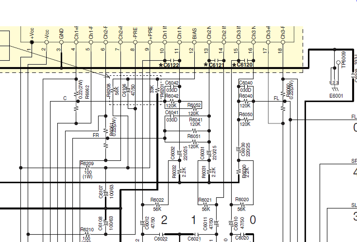

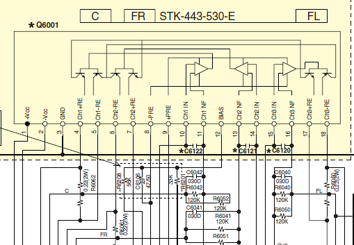

Nagyon szépen köszönöm a válaszod!! Értékes volt a számomra. Próba közben rájöttem hogy a Pre+ Pre- lábakat sem kötöttem be 47ohm-mal gondoltam tápra kötni vagy keressek 62ohmost. Remélem jó lesz így.Esetleg kondenzátor közé??
(#) Imi68 válasza Imi68 hozzászólására (») Márc 11, 2020 /
A kapcsolási rajzon a BIAS lábon ott van még a +táp is 56Kohm-mal a Gnd pedig 33Kohm-mal .Ezzel a feszültség osztóval lehet beállítani a nyugalmi áramot??
(#) alfa008 válasza Imi68 hozzászólására (») Márc 11, 2020 / 1
Szia! A többi STK ic-nél általában egyetlen ellenállással állítják be a Bias-t. Erről a típusról sajnos nincs adatlapom. A teszt erejéig kipróbálhatod, a szervizkönyvben leírt értékekkel. A pre± 100Ω-os ellenállása, a bemeneti fokozat feszültségének szűrése, simítása miatt van. Ott használhatsz 47Ω-os ellenállást is, de teszteléskor akár ki is hagyhatod. Élesztéskor feltétlenül zárd rövidre a bemeneteket!

(#) Imi68 válasza alfa008 hozzászólására (») Márc 12, 2020 /
Szia! Tesztelem az Stk-Ic még csak a régebbit, bármit csináltam nem terhelte be a tápot ,mert nem zárlatos. De amikor hangszórót tettem a jó kimenetére és újjal érintettem a bemenetet akkor világított a tápágba kötött égő. Az új Ic-n sem tudtam zárlatot mérni ,lehet hogy ez erősítőben is valami ilyesmi történik azért füstölt az ellenállás a tápágban.Ha ez így van akkor mi nyithatja ki a tranzisztorokat,én a bemenet választó Ic-t gyanúsítom.Valahogy blokkolni kellene a védelmet, vagyis átverni a processzort hogy bizony van ott végfok, engedje fel a bemenet választó tiltását és az általad is említett kondenzátoron akkor bele lehetne hallgatni, mi jön át a bemenetválasztón
(#) alfa008 válasza Imi68 hozzászólására (») Márc 13, 2020 / 1
Szia! A processzor a kimenetre kerülő egyenfeszültséget és a kimeneti áramot figyeli, az emitter ellenállásokon képződő feszültségesésből. Kivett végfokkal mindkét érték 0, tehát onnan nem kaphat tiltást, azt pedig nem látja, hogy van, vagy nincs benn a végfok. Ennek végfok nélkül is működnie kéne. Esetleg valami hibaüzenet nem jelenik meg a kijelzőn? Ha nem, akkor a védelmi rész meghibásodása is kizárható. (Meglehet, hogy a meghibásodott bemenet választó matt gerjedt be a végfok.)

(#) Imi68 válasza alfa008 hozzászólására (») Márc 15, 2020 /
Szia! Úgy néz ki itt tényleg Stk Ic hiba van ,már megint! Vagy én nem csináltam valamit jól. Végfok nélkül hibátlanul működik,de ugye nem tudtam belehallgatni.Megreklamáltam az eladónál remélem vissza küldi a pénzt.Esetleg küldenél egy rajzot csak a be és a kimenetre te milyen kondenzátort, ellenállást kötnél teszteléshez

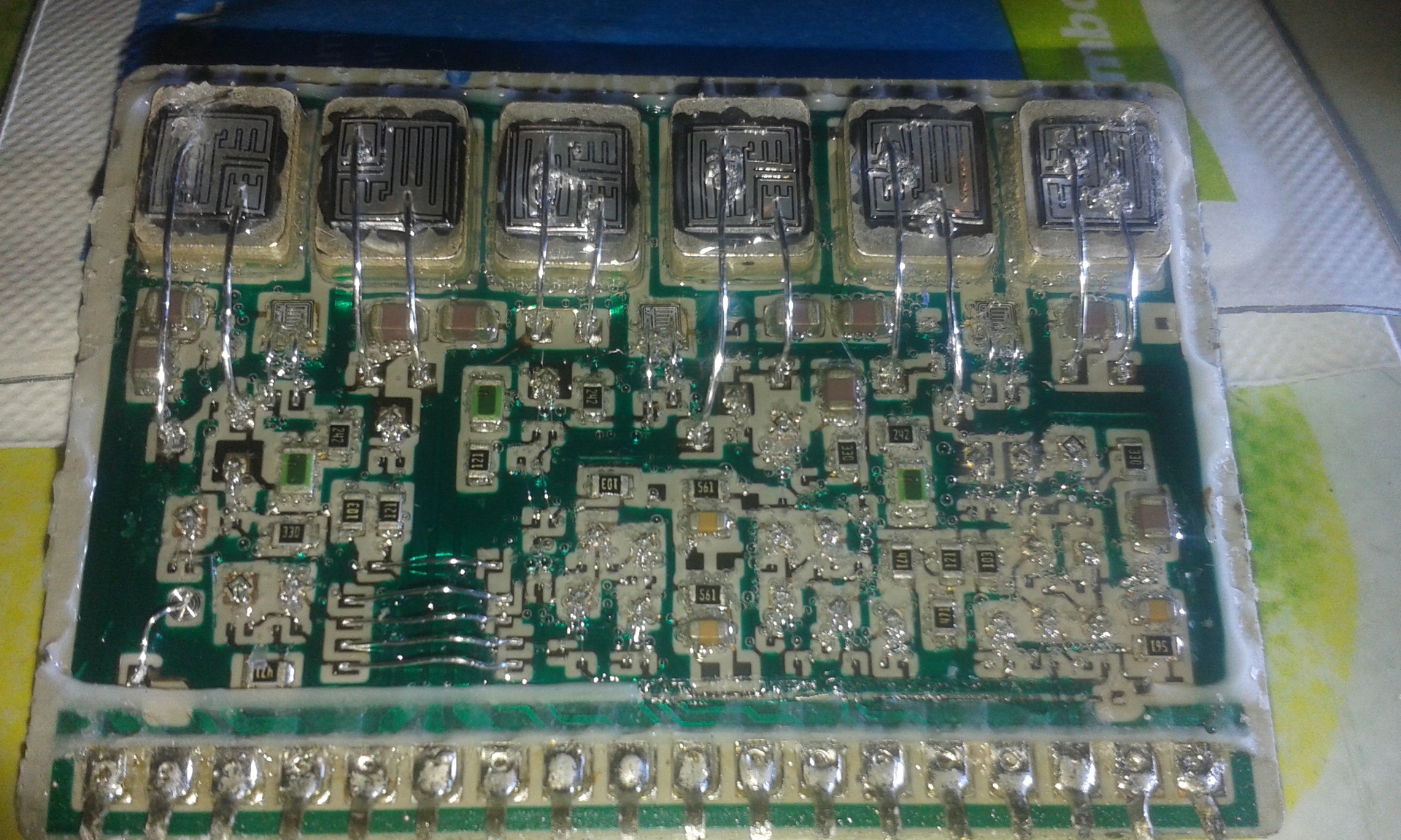

(#) alfa008 válasza Imi68 hozzászólására (») Márc 16, 2020 / 1
Szia. A kimenetre nem kell semmilyen kondenzátort rakni. A kimenetről, a visszacsatolásra menő 120K-os ellenállással párhuzamos kondi, a magas frekvenciájú erősítést csökkenti, azáltal, hogy a kondi látszólagos ellenállása magas frekvencián kisebb, így mérsékli a 120K-ot és vele az erősítést is. Egyébként üzemi körülmények között elhagyható, az ellenállással párhuzamos kondi. Az invertáló és nem invertáló bemeneteken lévő R-C tagok alul, felül áteresztő szűrrést végeznek. Ha kisebb értékű kondenzátort használsz, a szervizkönyvben leírt értékekhez képest, legfeljebb kevesebb lesz a basszus, de ugyanúgy működnie kell. Az alul-felül áteresztő szűrők -3dB-es töréspontú frekvenciáját magad is kiszámolhatod, e képlettel: f=2πxRxC
STK-s erősítőket a mai világban szinte lehetetlenség javítani. Egyes STK áramköröket a Sanyo már vagy 15-20éve nem gyárt. 2011-ben megszűnt a Sanyo félvezető gyára, tehát azóta semmilyen STK gyártás nincs. Ráadásul 2000-es években divatba jött, a még akkor gyártásban lévő típusok utánzatának előállítása, szerintem mondanom sem kell milyen minőségben. Én tranzisztoros, illetve FET-es kapcsolással szoktam pótolni, a kimúlt IC-ket. Minden IC-vel gyártott erősítőt, nem csak STK-st, szinte reménytelen évtizedek távlatából javítani, mert addigra egy végfok csip gyártása általában megszűnik, mással nem helyettesíthető. Ezért jobbak azok az erősítők, amiket diszkrét alkatrészekből építtettek, mert ha olyan tranzisztort nem is, de hasonló paraméterűt még 50 év múlva is kapni fogok. Tapasztalatom szerint, a diszkrét végfokok strapabíróbbak is.
Esetleg szétszedhetnéd a rendelt STK-t és küldhetnél róla képet.

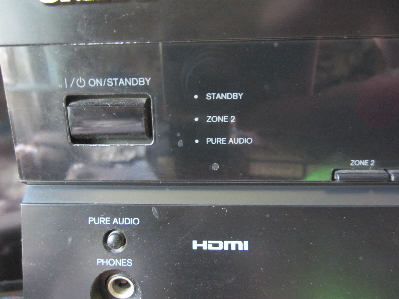

Segítségre lenne szükségem.Van egy Onkyo TX-SV727R erősítőm ami néha bekapcsolás után 1-2-10 perc elteltével ad csak hangot. ( A kijelzőn megjelenik normálisan minden)
Ha tudnátok valakit aki meg tudná nézni és megjavítani kérlek küldjétek el a fellelhetőségét.
Én Budapesten lakom de ha úgy alakul vidékre is elküldöm.
(Én nem értek hozzá így nem is szeretnék belenyúlni.)

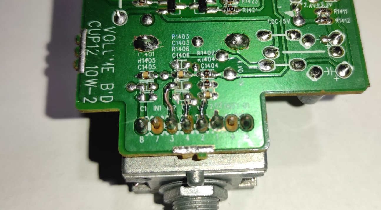

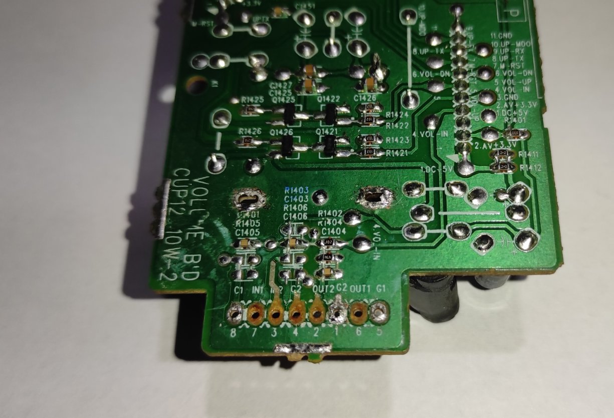

(#) peti494 hozzászólása Szept 20, 2022 /
van egy Onkyo A-9010-es erősítőm. Rossz volt a potméter a hangerőszabályzó lapon. Rendeltem helyette egy ALPS potmétert 50-es helyett 10k Ohmosat, amire elvileg azt írták, hogy jó.
Kiforrasztásnál a panelből kitört néhány vezető réteg, de egy szaki elvileg javította az új poti behelyezésével együtt. Én azt látom, hogy az IN1 OUT1 az nem lett odaforrasztva semmihez. Ez normális? Bekötve a motoros része működik a potinak de hang nincs egy deka sem. Ki kötve van minimális hang. Ki lehet kerülni ezt a panelt úgy, hogy tudjam valahogyan szabályozni a hangerőt? Van erre valami módszer, univerzális hangerő szabályzó nyáklap vagy bármi?

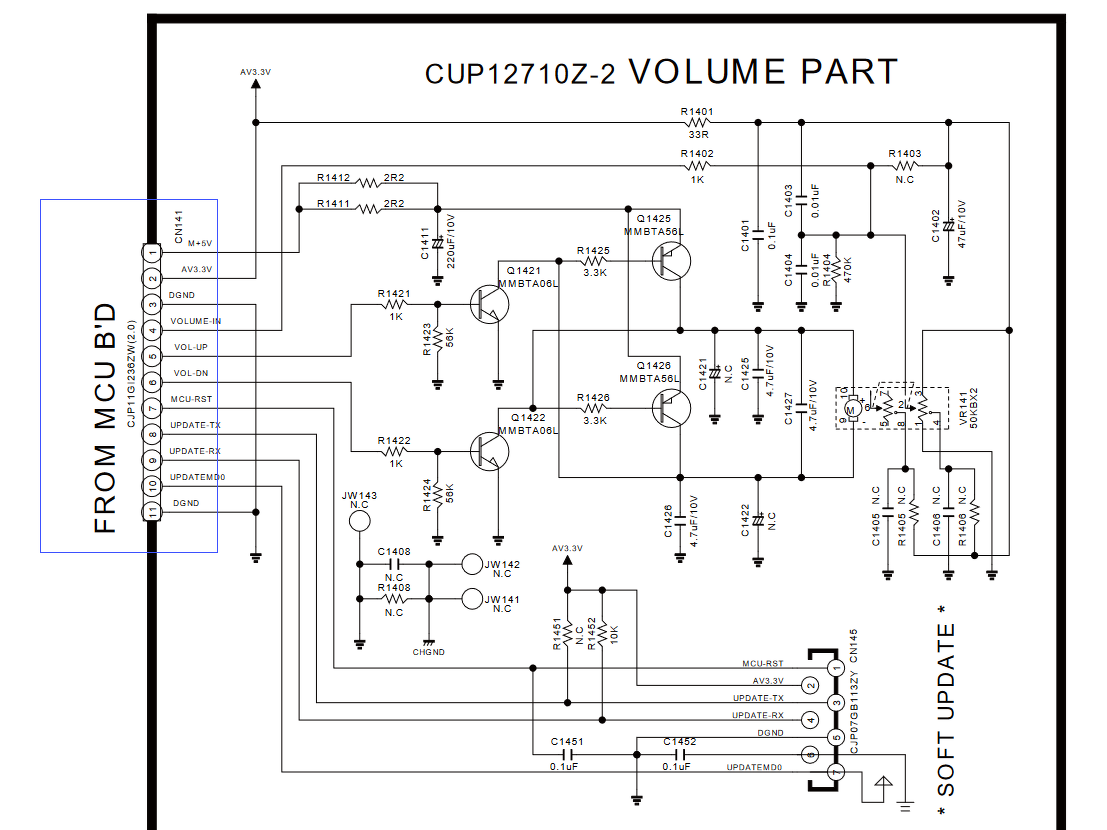

(#) reloop válasza peti494 hozzászólására (») Szept 20, 2022 / 1
Szia! Csak az 1,2,3 lábaknak van szerepük a hangerőszabályozásban. 1 test, 3 +5V, 2 szabályozható feszültség. Mérd ki az 5 V-ot az 1-3 lábak között!

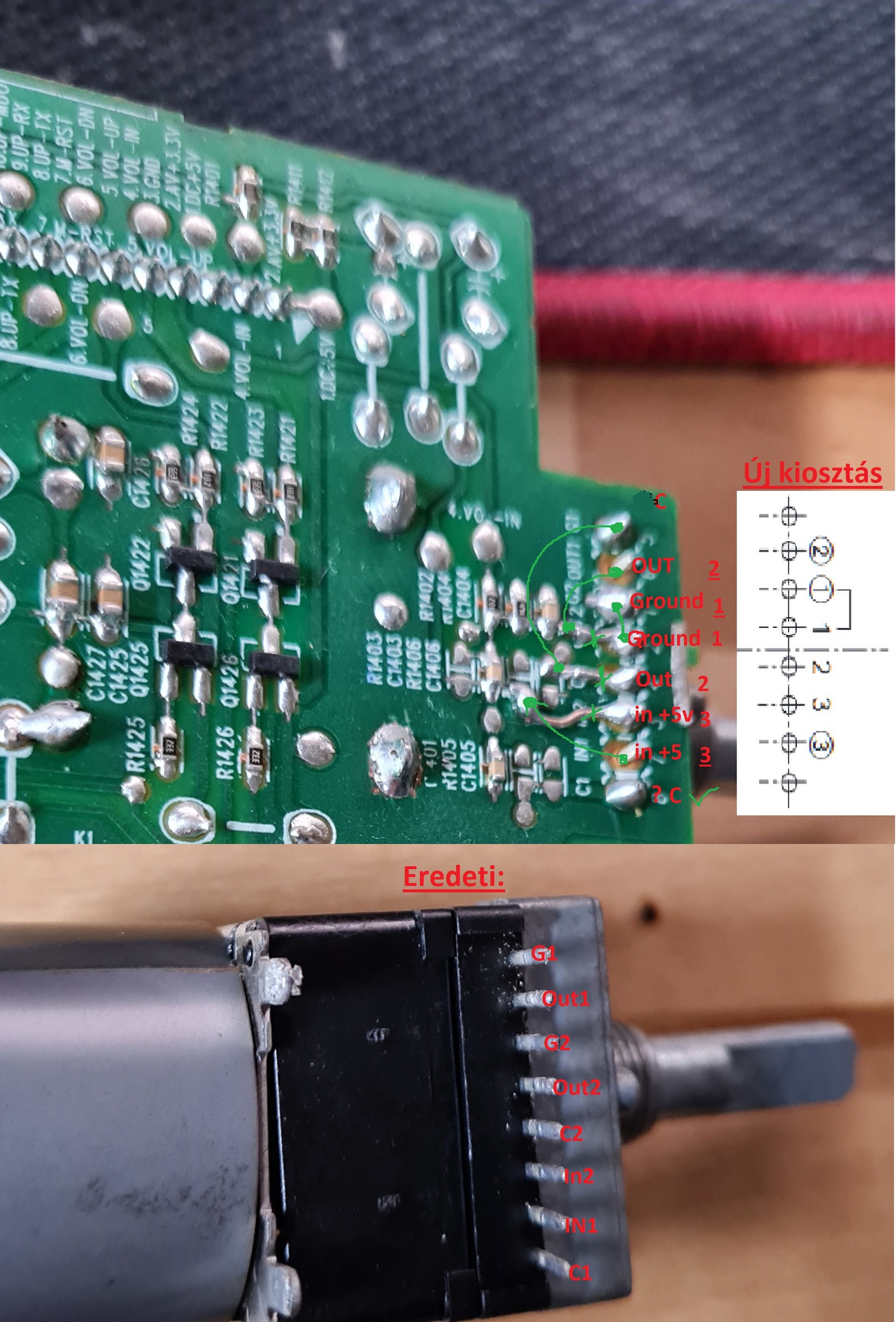

(#) peti494 válasza reloop hozzászólására (») Szept 20, 2022 /
4,2 V-ot sikerült rajta mérni. Ebből lehet valamire következtetni?
Ekkora feszültségről is működhet a szabályzás. A 2-es lábon a poti állásától függően 0-4,2 V kéne megjelenjen. Mérj feszültséget 1-2 lábak között feltekert hangerő állásban! Ha ott a 4,2 V, akkor szakadás valószínű a 2-es láb és R1402 között.
Megmértem még többször az 1-3 lábakat de már csak 3,27V-ot mutat. Az 1-2 láb folyamatosan 0 V-on van. Viszont az 1-4 változik a poti tekerésével együtt 0 és 3,27 V között.
Ezeknek a potiknak nem standard a láb kiosztása?
A poti kiosztását csatolom.
A beépített potiról nem tudok nyilatkozni, csak a rajzrészlet alapján kommentálom az elvárt működést. Mérj ellenállást feszültségmentes állapotban az 1-2 lábak között! A poti feltekert állásában kOhm nagyságrendű ellenállást kell észlelned. Ha csak pár Ohm az ellenállás a poti állástól függetlenül, akkor vagy a poti nem belevaló, vagy zárlat keletkezett a fólia javítása során.
(#) peti494 válasza reloop hozzászólására (») Szept 21, 2022 /
Ki méregettem az ellenállásértékeket. Amik jók voltak. Viszont akkor az lesz az igazság, hogy a láb kiosztás nem egyezik meg. Mert a régi potinak a az 1-2 lába között változott az ellenállás ha tekergettem, ahogy írtad, az újnál pedig az 1-4 között változik.
Lenne még kérdésem pluszba.
Csináltam egy fapados rajzot az átkötésre, eredeti meg az új lábkiosztással.
Itt a C jelölésű lábaknak van funkciója? A kapcsolási rajzon egy ellenállásba és egy kondenzátorhoz csatlakozik. Azokat be kell kötni?
Illetve, vannak a fő lábak a +5v a föld és a változó feszültséges láb, mindegyikből kettő, az új kiosztáson gondolom azok vannak bekarikázva amik a "fő" lábak. Kérdésem is pont az lenne, hogy van jelentősége annak hogy fő láb tehát bekarikázottatt kössem oda ami eredetileg is a fő láb lett volna vagy variálhatom Ground1 Out2 In1 vagy egyéb random bekötésekkel?
(#) reloop válasza peti494 hozzászólására (») Szept 21, 2022 / 1
A C1, C2-nek analóg hangerőszabályozásnál lenne jelentősége a loudness végett. Itt használaton kívül vannak. Az N.C a rajzon azt jelenti, nincs bekötve.
Az Új kiosztáson a karikázott és a nem karikázott egy-egy független poti lehet. Ellenállásméréssel leellenőrizheted. Az átkötési rajzod kissé homályos, de ha csak az egyik potit kötöd be az újból, akkor jó lesz.

Adott egy Onkyo HT-R340 házi mozi erősítő, ami bekapcsoláskor a hangszórókból jövő változó sípoló hanggal indul. A jelenség minimumra re tekert hangerővel is fennáll, de csak akkor ha valamelyik térhatású hang van kiválasztva, a hangerő növelésével nem változik, pár perc múlva egyre halkulva eltűnik, csak egy enyhe mély búgás marad az összes hangszórón. Filmnézés közben nem hallható a bugás sem mert valószínű elnyomja a film hangja, viszont megállítva újra hallatszik. Sztereó állásban csendben indul még búgás sincs, szépen szól, szünetet nyomva is néma csend. A dolog akkor is fenn áll ha nincs semmi rádugva csak a hangszórói. Az erősítő jó pár évet állt, úgy kaptam egy ismerőstől, nála régen nem sípolt. Néha az erősítő házához hozzáérve megváltozik a sípolás, még akkor is ha a hangerő tekerőt fogjuk meg ami műanyag. A belsejében nem látszik semmi, a tápja sem melegszik vészesen. Volt hogy egész nap ment hiba nélkül, csak ez a sípolás zavar bekapcsoláskor, és a búgás. A segítségeteket szeretném kérni, hogy lehet e ezzel valamit kezdeni, esetleg milyen irányba induljak el a hibakeresésben.
Válaszaitokat előre is köszönöm!
(#) gmasterb válasza gmasterb hozzászólására (») Nov 8, 2022 /
Végül is meglett a sípolás és a búgás forrása, a center hangszóróban lévő kis piezo hangszóró pusztult el és zavarta az összes hangszórót. Egyenlőre kiiktattam, most keresem a megfelelő pótalkatrészt.
