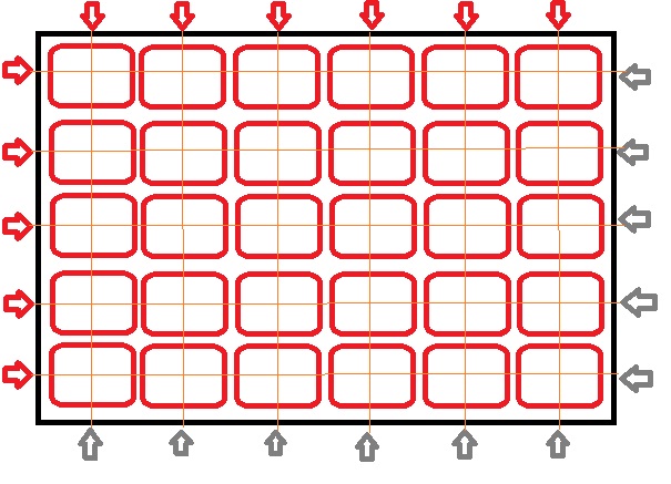

(#) Dave87 hozzászólása Márc 13, 2010 /
Ezzel a témával kapcsolatban lenne szükségem segítségre! Milyen vezérlő áramkörrel lehetne megoldani, hogy az általam megérintett gomb adatait a számítógépnek kiküldjem? Nem igazán tudom kifejezni magam de megpróbálom azért leírni Szóval ha megnézitek a képet, Akkor a piros nyilak jelzik az "adó" infra ledek helyét, a szürke nyilak pedig a vevő ledek. A narancssárga vonalak persze csak "dísznek" vannak jelezvén hogy az ott a fény Ezzel a megoldással kapcsolatban két kérdés merül fel.. a ledek nem fogják-e bezavarni egymást, illetve hogy milyen IC-vel lehetne feldolgozni a jeleket? Bármilyen megoldás érdekel ami nem PIC mert ahhoz egyáltalán nem értek... a fontos nekem az lenne hogy max 8 szálon tudjam továbbítani a gép felé a lenyomott gomb "kódját"... Ha nem elég érthető így akkor leírom máshogy, csak jelezzetek
(#) Dave87 válasza Dave87 hozzászólására (») Márc 13, 2010 /
ja... a képet csatolnom kéne...
