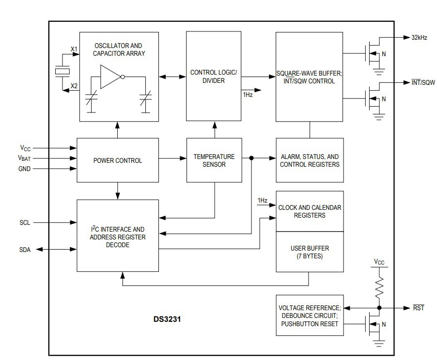

(#) Bakman hozzászólása Dec 19, 2023 / 1
Egy kis szösszenet a DS3231 témához, mate_x hozzászólása felkeltette az érdeklődésem.
Van itthon (távolkeleti beszerzés) egy DS3231 feliratú IC-m. Igen, csak ennyi van rajta, se M se SN a számok után. Készítettem vele egy egyszerű órát, több variációban. Használtam a 32 kHz-es kimenetet, az SQW kimenetet (8.192 kHz-en) és a belső regisztereket is. Minden variációban kb. 0.5 másodpecet sietett naponta, egy GPS alapú órával összehasonlítva.
Vettem TME-től 3 db. DS3231SN IC-t, (nem gondolnám, hogy hamisítványokat árulnak). Itt jött a meglepetés. Háromból kettőnek a 32 kHz-es kimenete 3 óra alatt kb. 1.5 másdoperc adott hozzá az időhöz, a harmadik "csak" 0.5 másodpercet. Hasonlóan erős eltéréseket mértem az SQW kimeneteknél is. Ugyanakkor a belső regisztereket már a pontos időalap hajtja, 24 óra után is együtt járnak a GPS órával, legalábbis szemre (SWQ kimenet 1 Hz-re állítva, ez indítja a regiszterek kiolvasását).
Magyarán az SQW és a 32 kHz-es kimenetek csak játéknak jók.
(#) Gafly válasza Bakman hozzászólására (») Dec 19, 2023 /
Eredeti gyártó adatlap szerint nem így kellene lennie.
Mi a kérdés?
(#) Bakman válasza Gafly hozzászólására (») Dec 20, 2023 /
Az adatlapban található blokkvázlatból erre lehet következtetni, mert konkrétan nincs benne szó a két kimenet pontosságáról. Ugyanakkor ha jobban megnézed a CONTROL LOGIC / DIVIDER blokkot, két kimenete van. Az egyik az órát hajtja (1 Hz-es kimenet), a másik csatlakozik a két kimenethez.
