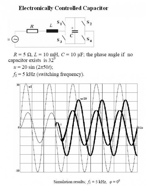

Mint kezdő OrCADos, egy áramkör rajzolásánál és szimulálásánál elakadtam. Csatoltam a rajzot amit szimulálni kellene. A rajzon látható egy lehetséges szimulációnak a kimenetele. Ezt kellene reprodukálni.
Kérdés: Hol találhatók a kapcsolók OrCADon belül? és milyen beállitásokat kellene eszközölnöm ahoz hogy a csatolt képen látható diagram jelenjen meg?
Segitségeteket előre is köszönöm.
