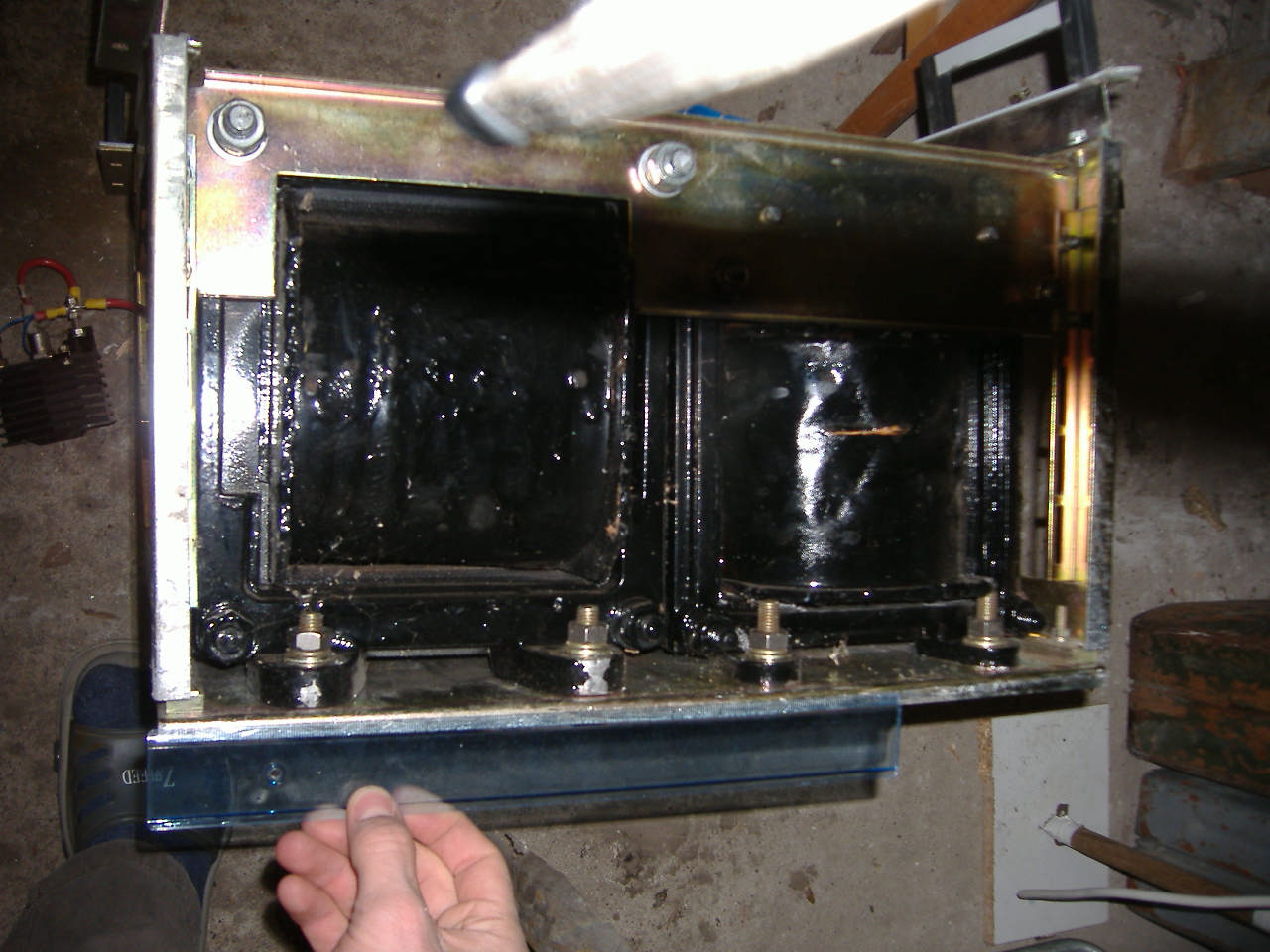

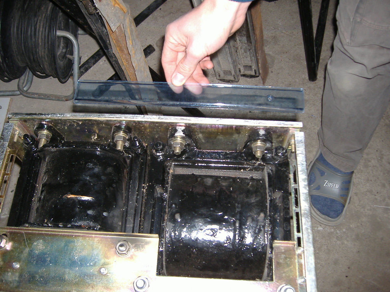

Van nállunk vmi "szerkezet" ami jó nagy.Raktam fel róla képeket(a vonalzó ami mellet van 30cm-es)

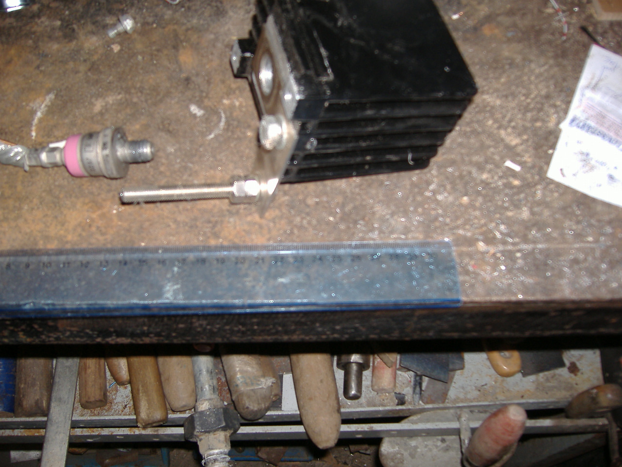

Az lenne a kérdésem hogy egy ilyen nagy trafóval lehetne e vmit kezdeni?Adatokat sajnos nemtok róla . Vagy mennyibe kerülhet egy ilyen nagy trafó és el lehetne -e valahol adni? (mellékesen levan fényképezve egy óriás dióda is amin még hűtő is van)

Próbálj meg építeni egy tápegységet! Bár nem tom a teljesítmény elég lesz-e. Az a dióda ránézésre 100A-felettinek tűnik. Szóval van a kicsibe erő.
Én egy combos akkutöltőnek vélem. Házilag készíthették, megfelelő gondossággal. Ahogy látom, nincs kifőzve, így bármikor viszonylag könnyen szétszedhető és új szekunderrel bármire alkalmazható.Megér egy hosszabb vizsgálatot.
Vajon - mivel két nagy vas van - a másik az fojtó lehet? Mindenesetre egymásra merőleges az elhelyezés az egymásra hatás csökkentése végett. Csak egy dióda van? Vagy két dióda + két tirisztor és akkor érthető a fojtó szerepe (lengőfojtó).

Egyébként jah van több dioda is de csak egyet fényképeztem. Amúgy én is úgy tom hogy vmi akutöltöféle lehet de ekora?? És az egyik tekercsből 5 kábel jön ki(nyilván 2 bemenet 3ki) a másikba viszont csak ketőt találtam )
Azt sem tudjuk mennyit ad le a szekunder... ha aksitöltő volt akkor is lehetett mondjuk 36 vagy 48V-os targoncához való.
Először meg kell mérni és az eredmények alapján eljárni. Úgy saccra 5-600W-os lehet, ha elfér a dobozodban természetesen olyan feszre tekerheted, ami szükséges.
Ja. Mondtam, hogy a másik az fojtó lehet...
Ha két dióda van, akkor ráadásul dupla szekundere van, szerencsés feszültség esetén így jó ahogy van.

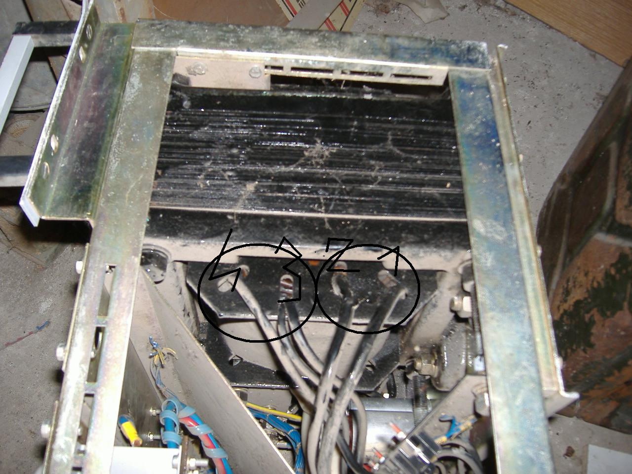

Egyébként rákötöttem csak a trafót a hálozatra de lenyomta a biztosítékot.A képen bevan jelölve páronként a kábelek.Lemértem a két vastagat (1 és 2) és a multiméter sípol szal egyenesen átmegy rajta az áram.A másik kétpár szintúgy. Mikor rákötöttem a vastagra a weller pálka 24V-os trafóját akkor annak nem halványodott el a kis ledje szal annak jó volt.Ekkor 7V-ot mértem a másik két oldalon. Nah ez mért van?
Ekkora teljesítményű trafónál ne csodálkozz, hogy levágja az automatát, nekem is van egy 250VA-es 1:1-es leválasztótrafóm, és ha terhelés is van a szekunderen, 100% hogy levágja. Lágyindító kell hozzá, az is jó, ami itt van a HE-n, a cikkek közt. Lemértem én is ohmmérővel a trafóm tekercseit, 1,1 ohmos volt mindkettő.

Nah volt egy kis időm a HE-án lévő lágyindítót azzal próbáltam beüzemelni a trafót.1-2 másodpercig zúgótt majd a relé kattant eggyet és levágta ismét az automatá! Kipróbáltam a lágyindítót más trafón és azon müködött szal az elvileg jó lehet.Én ezekre a hibáka gondoltam: 1.Van rajta egy folytótrafó aminek van két kivezetése de nincs bekötve sehova az baj lehet?(egyébként a trafó(k) nincsenek bekötve az elektronikába szal úgy naturba tom kipróbálni mert a fene se tudja hogy volt összerakva...) 2.Én a "vastagabbik" végét nyomtam be a 230ba esetleg megpróbáljam a "vékonyabb" kábelekkel? Ötlet?

Ha lefelé transzformál, akkor szerintem a kisfeszültségű ágán nyomtad bele a 230V-ot. A kisebb drótkeresztmetszet a 230V-os tekercs általában.

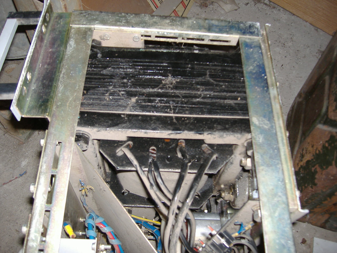

Nah gyors kipróbáltam a "vékony" kivezetéseit de azzal sem volt.De a szerkezet belselyében jött ki még 4 kábel a trafóból és ez lesz a bemenet!
A bökkenő csak az hogy ez 110V-os Hogy lehet megoldani hogy 220V-os legyen????(esetleg tekerni rá/le de a legjobb lenne vmi átalakító 220ból...)
Jah és két darabra az van ráírva hogy 110V kettőre meg hogy 0V. Ha ezeket vmi féle módon összekötöm úgy jó a 230ba????
Ja, a két 0-át kösd össze, és a 110 V-okra kösd a 230-at...végülis sorba kell kötni a két primer tekercset...

en a 0-at az egyik 110-hez kötnem es aztan a masik nullaba es 110-be vezetnem az aramot. De lehet, hogy a masik verzioval fog muködni. (ki tudja milyen logikaval keszult?) Ha epp nem jol kötöd akkor a biztit le fogja vagni. Tegyel esetleg sorba vele elöször egy 220-as kis izzot ha nagyon vilagit akkor az a nem jo kötes . Ahol kevesbe vilagit az a jobb.

Eltaláltad mert megnéztem és a 4 kivezetés egy sorkapcsba volt kivezetve és ott az egyik 0 és az egyik 110 már összevolt kötve egy kis fém lemezkével ígyhát hálózatba be és működött is!!! (ráadásul a 3 vékonyabb kivezetésen terheleltlenül 25V-ot mértem + a föld és ezt pont jó a tda 7294 hez )
