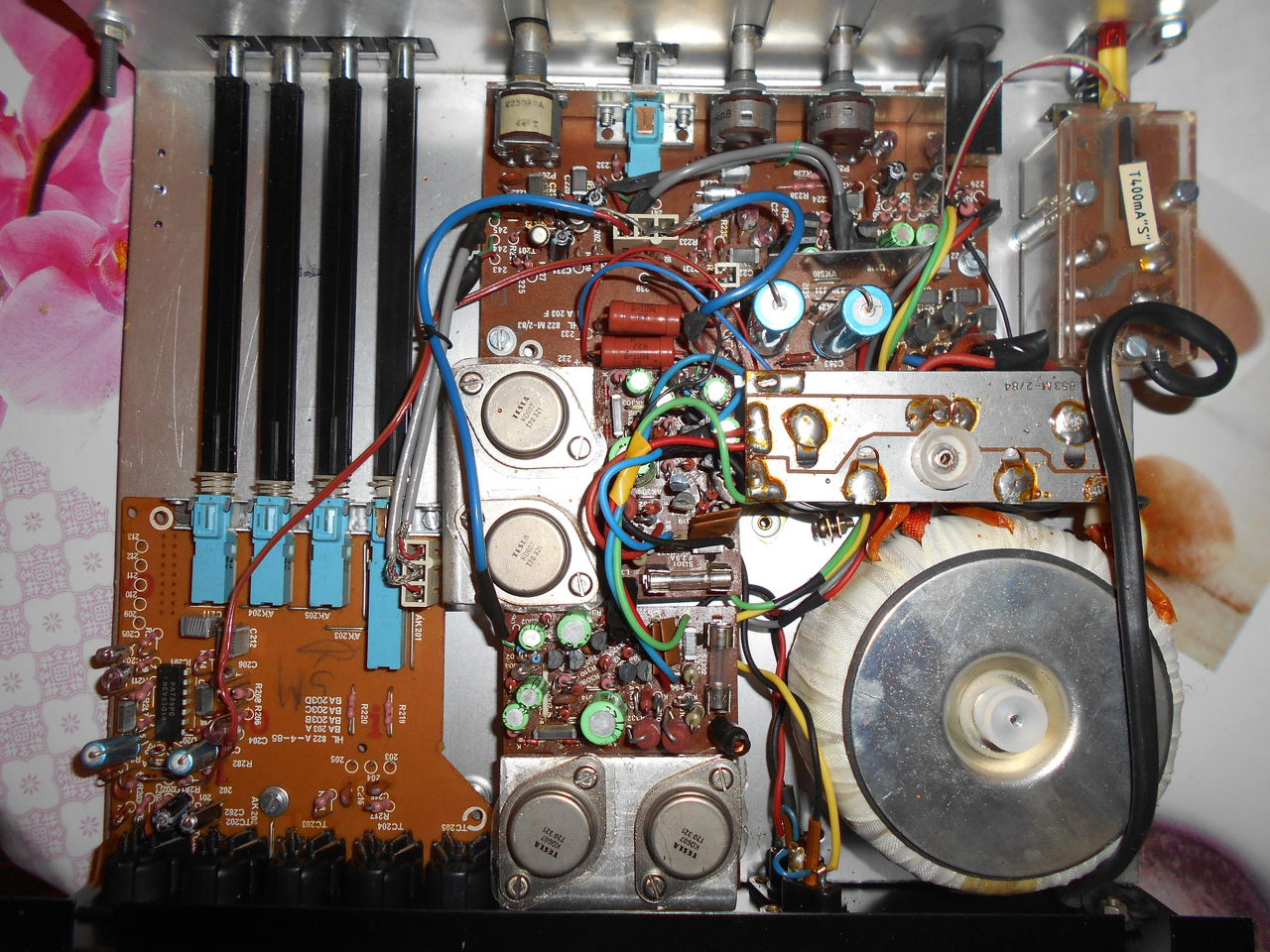

(#) teglascs válasza pont hozzászólására (») Szept 28, 2018 / 1
Elkészült koppanásgátló, csatlakoztatnám az erősítőhöz. A DC-DC modulnak a számára szeretném megkeresni az említett 32V egyenfeszt.
Merre találom? (Nem vagyok profi az elektronikában.) A kép az én erősítőmről készült.
Köszi.
(#) pont válasza teglascs hozzászólására (») Szept 28, 2018 / 2
Tettem a képedre egy + - ,hogy hol kellene lenni pl. de azért egy multid csak van...
