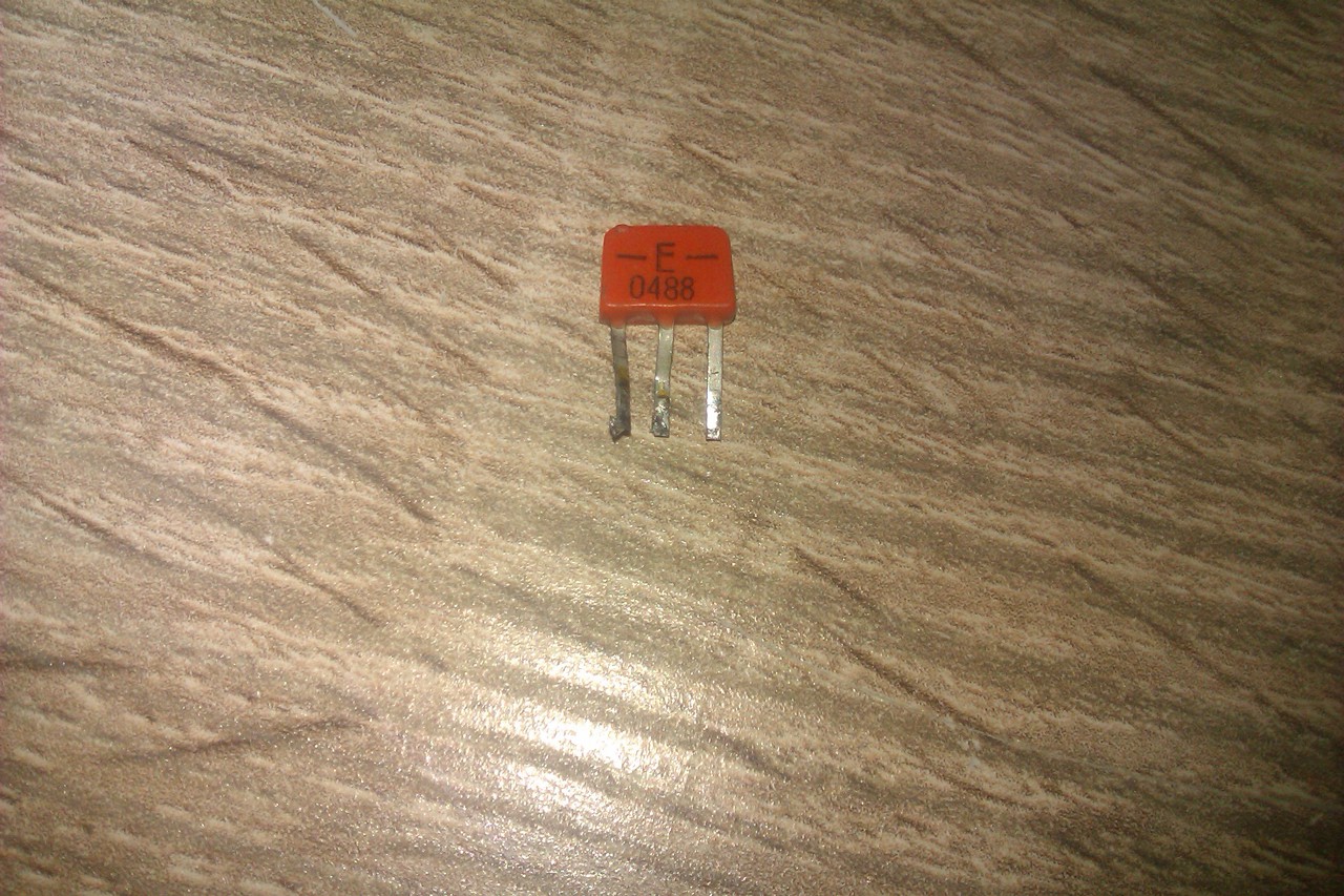

(#) Jack Spicer hozzászólása Ápr 8, 2016 /
Orosz tranzisztort amire csak ennyi van írva E 0488, mivel tudnám helyettesíteni? Régi szocialista orosz akku töltőbe kéne.
(#) kadarist válasza Jack Spicer hozzászólására (») Ápr 9, 2016 /
A KT315 helyett nagyon jó a BC182 vagy valami hasonló.
(#) Jack Spicer válasza kadarist hozzászólására (») Ápr 10, 2016 /
Köszönöm szépen
(#) GPeti1977 válasza Jack Spicer hozzászólására (») Ápr 11, 2016 /
Az ilyen tokozású orosz tranzisztoroknak mi a lábkiosztása?
Csak mert vannak pont ilyen tokban japán tranzisztorok aminek a felirat felől E-C-B.
(#) CHZ válasza GPeti1977 hozzászólására (») Ápr 11, 2016 /
BC639 is megfelelo.
