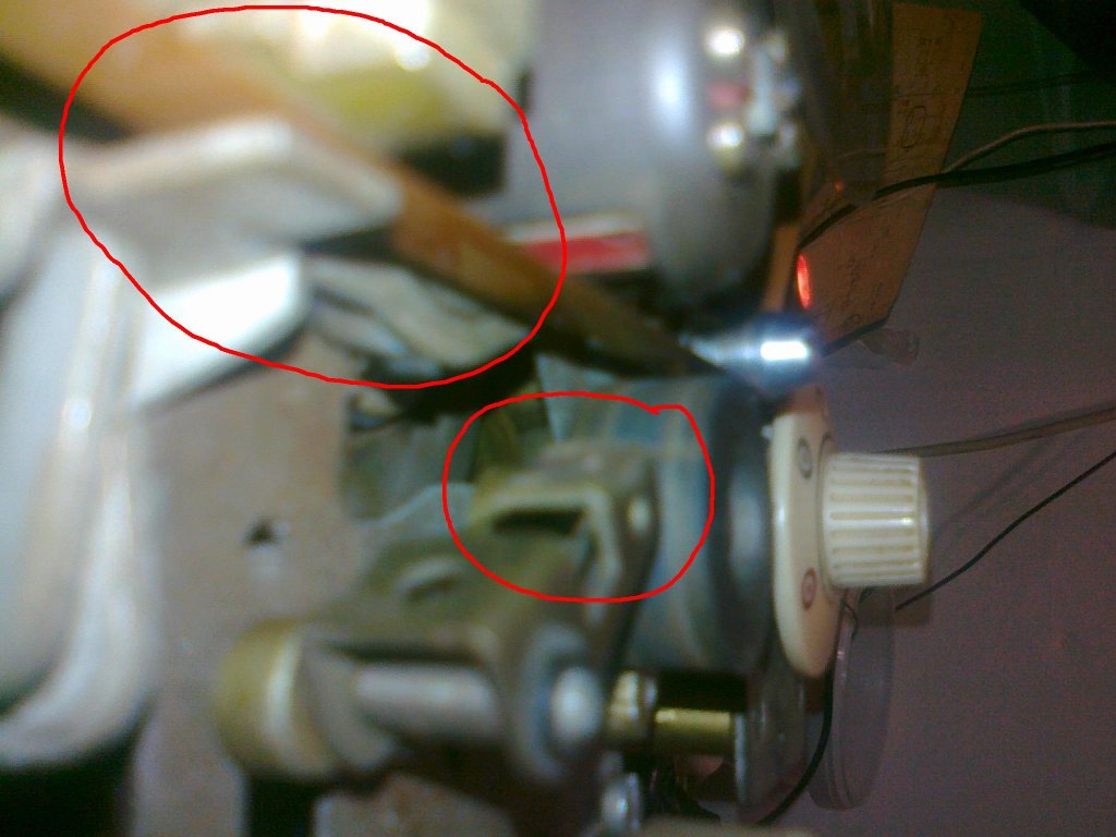

Sziasztok! Pár hónapja kaptam egy Grundig TK8 magnót.
Végre sikerült hangot kicsikarnom belőle. Sajnos a hangereje viszont gyenge, nagyon halk. Ha felvételt csinálok mikrofonról akkor a mikrofon hang elég hangos viszont visszajátszva gyenge hangminőséget produkál. Mi lehet az oka?
Csatoló kondikat nézd át, nálam egy ZK140-nél okozott ilyen hibát két hibás kondenzátor... Az is nagyon halk volt, teljesen feltekert hangerőnél éppen hallatszott valami a hangszóró közelében. Illetve, ha idegen felvételes szalag nincs, akkor lehet felvétel közben történt hiba is, pl. kontakthiba az átkapcsolósorban. Felvételkor a mikrofonnál az együtthallgatás hangereje van rendben, vagy csak a műszer jelez megfelelően?
Felvételkor (mikrofon) bömböl, gerjed a rendszer olyan nagy hangerővel szól. Lentebb kell halkítani. Átnéztem amit tudtam, de azok jók voltak. Sajnos teljesen szét kell borítani hogy minden alkatrészhez hozzá férjek. Szerintem a szalagokkal is baj van. csináltam több felvételt, és mindegyik szalag más hangerővel adta vissza a hangot. Találtam olyan szalagot aminél már jól szól, pedig 30év körüli lehet a felvétel kora. A szalagok is biztos többször voltak már törölve felvéve. Talán ez is lehet hiba oka. A két fej előtt van 1-1 kis kar ami talán a szalagot a fejekre nyomják. Azon nem kellene kis szivacs párnának lenni? (Lásd a képen a két bekarikázott részt) A fejet hogyan kell beállítani, honnan tudom hogy jó helyen van?
Olyasmi futóműnek tűnik, mint az én Unitra gépemé (végül is az is Grundig licensz volt). A kombináltfejre egy filcdarab nyomja rá a szalagot, ha az nincs ott, akkor elmegy az összes magashang, és a hangerő is csökken, (!) szalagtól függően. Érdemes megpróbálni filclapból kis négyzetet vágni, és felragasztani a régi helyére, ha már csak a nyoma látszik annak, mert előfordul, hogy idővel elporlad. 1,5-2 mm-nél semmiképp ne legyen vastagabb, mert akkor lassulni, netán nyávogni is fog a magnó!
