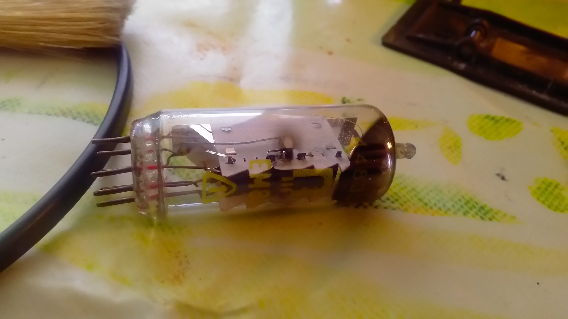

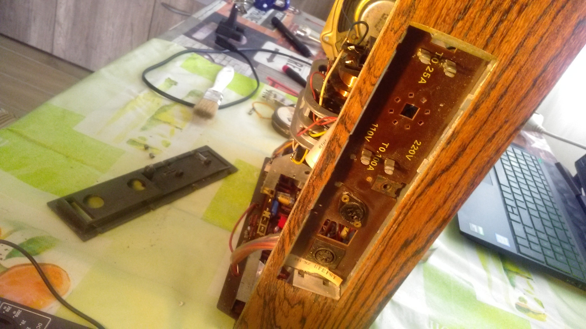

Egy Unitra ZK 145 típusu magnót javítok.A rajz szerint az EM 84 cső 6-os lábán 222V van. Én a trafó(motor) I és K kivezetésein 305V-ot mértem. Ha követem a rajz bekötéseit akkor szerintem az I és K között is 222V-nak kellene lennie. Vagy legalábbis akörül. Rosszul gondolom? Hogyan lehetséges a nagyobb feszültség? Ellenállással meg lehet oldani? A hozzászólás módosítva: Szept 28, 2020
Nem. Az I - K között mért feszültséget ha egyenirányítod, akkor magasabb egyenfeszültséget kellene kapnod. Azonban ez nem egészen így van, mert azért a csöveknek van állandó fogyasztásuk, ami a viszonylag gyenge minőségű nagy belső ellenállású szelén cellákból álló Greatz híd diódáin jelentős feszültség esik.
Ez valószínűleg több lesz, mint 222 V, mert amióta a készüléket gyártották, a 220 V -ból 230 V lett. Ez a feszültség növekedés még nem okoz gondot. De miért nem méred meg, hogy a 222 V -ból mennyi lett? Azonban ha a diódahidat is cserélni szükséges, akkor már el kell gondolkodni, mert akkor meglehet, hogy a tápfesz túl magas lesz, akkor be lehet iktatni egy megfelelő terhelhetőségű ellenállász az egyenirányító híd után.
Odáig már nem jutottam ugyanis az üveg biztositék kioldott. Az nem csoda, hiszen 250V helyett 305 V-ot kap. Patkolni nem akartam hátha nagyobb kárt teszek benne. Ilyen diodák vannak benne:
Ez már buhera, nem eredeti. Eredetileg, ahogy a kapcs rajzon is látszik, szelén cellás Greatz híd van. (6B-250-CB 5)
Keress zárlatot, gyanús a pufferkondi (100 µF/ 350 V, ) lehet, hogy nem viselte a megemelkedett feszültséget.
Mértem azt is, és a Greatz híd elöttit is. Egyik sem zárlatos. Sőt a diódákat is kimértem.
Viszont egy cikkben olvastam lehet gyárilag kóklerkodtak... http://george33.fw.hu/electron/unitra.html
Gyárilag ilyen forrasztásokat nem készítenek.
Abban a cikkben is a hátsó kapocstáblához vannak forrasztva a diódák. Ennyire nem lehet véletlen.
Visszatérve a problémához, nem lehet hogy megoldaná a gondot itt is a primerre való plusz menetek csévélése? ...még plusz kép... A hozzászólás módosítva: Szept 29, 2020
Gyárilag a ZK140-ben szelén van, a ZK145-ben pedig diódahíd. Már azokban, amik nálam jártak eddig (kb egy tucat).
Többnyire a szűrőkondik átütése okozza a zárlatot.
Ahogy mohinger mondja a Si diódahíd miatt eleve nagyobb az előállított tápfeszültség, ez még a 220 V -nál nem okozott gondot, de a megemelt 230 V -nál már lehetséges, és a szűrőkondi átütését, zárlatát okozza ha buhera, ha gyári.
A primerre rá, a szekunderről letekerni kellene hacsak egy egyszerű transzformátor lenne, csak kérdés mit szól mindehhez a motor.
