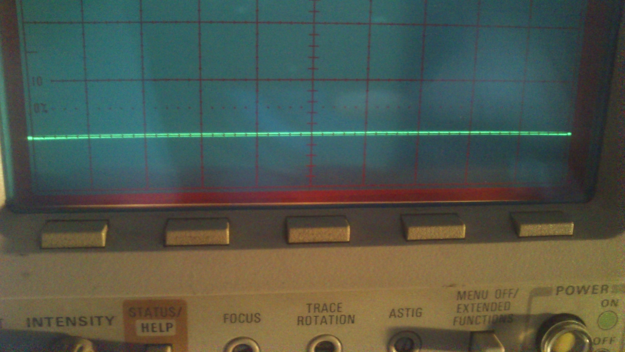

(#) c27 válasza szapcsika hozzászólására (») Feb 7, 2018 /
Még két észrevételem lenne a szkóppal kapcsolatban:
Az egyik, hogy nem olyan tűéles a kép, legalább is nem lehet beállítani a focus és az astigmatism trimerekkel. Vagy szélen lesz tűéles a kép vagy középen próbáltam nagyjából egyenletesen beállítani, nem mondom, hogy rossz, de gőzöm sincs mit lehet elvárni ettől a csőtől. Egy félórás szenvedés után beállítottam amennyire tudtam. Gondolom mást nem lehet állítgatni, hogy jobb legyen. Bár azért nem annyira rossz (most inkább a jobb felső része picit életlen, csináltam képet, de nem adja vissza élethűen, na meg persze közelről lehet jobban észrevenni).
A másik érdekes dolog, hogy a vonalak picit meg vannak hajolva, pontosabban a vízszintes vonalak picit lefelé hajolnak a képernyő közepétől lefelé, felette pedig a két végük felfelé hajlik. Ezzel lehet valamit csinálni vagy érdemes egyáltalán foglalkozni vele? Nem annyira jelentős az eltérés, de azért látható.
A hozzászólás módosítva: Feb 7, 2018
(#) szapcsika válasza c27 hozzászólására (») Feb 7, 2018 /
Ezeken mind lehet segíteni. Természetes,. hogy az idővel ezek a dolgok kicsit változnak.
Vannak további állítószervek a képgeometria beállítására. Ehhez ki kell nyitni a szkópot, lehúzni a kalibrálás engedélyező jumpert. (Külső hűtést nem elfelejteni!).
A kalibrálás menüben ilyenkor engedélyezve lesz a külső kalibrálás, és az ADJUST menüt kell választani. Ekkor a szkóp különböző teszt ábrákat fog felrajzolni, illetve kiírni, hogy mit állítsál.
Szépen be lehet állítani. Mind a cső munkapontot, mind a fókuszt, mind a geometriát, mind pedig a pontos képméretet és pozíciót be tudod állítani.
Javaslom, először ezt a részt részletesen olvasd el a service manualban. Fejből nem tudom az egész procedúrát,ha kell, tudok részleteket mondani, meg fotózni. De nem nehéz, és igazából nem lehet elrontani semmit. (Kivéve, ha engedélyezett kalibrálás közben törlöd a kalibrációt, de az sem egy nagy kaland újra csinálni, de azért figyeld, hogy melyik menüt választod.)
Ok, majd keresek 2db pc ventit és azzal fogom hűteni. Gondolom elég ha csak az alját fogják fújni a ccd-k környékét, vagy megpróbálok szerezni valami nagyobbat. Majd átolvasom a service manualt, ha lesz egy kis időm, bár annyira nem sürgős, szerencsére.
(#) nagym6 válasza c27 hozzászólására (») Feb 8, 2018 /
Tökéletes rajzolat nem létezik ks. csönél. Fókusz, asztigmatizmus beállításnál pici hiba mindig marad, geometriai torzítás is valamennyi lesz ahol a vonal nem pontosan egyenes. Minimalizálni lehet, de tökéletes nincs, ez nem hiba.
(#) Cinema válasza c27 hozzászólására (») Feb 8, 2018 /
Azon a képen, amelyiken a vonal látszik az jól néz ki, de azért azt megnézhetnéd, hogy nincs-e a közelében a készüléknek egy mágnes, hangszóró, nagyobb vasmag, vagy transzformátor, mert az is el tudja torzítani a vonalat, vagy eltolja a képet. A föld mágneses tere is el tudja a vonalat ferdíteni valamerre, így attól függően, hogy melyik földrészen, országban használják, valamelyest korrigálható.
(#) c27 válasza Cinema hozzászólására (») Feb 8, 2018 /
A vízszintes vonalak a képernyő 4 sarka felé hajlanak.
Nincs a közelében semmi ilyesmi, majd elolvasom a leírását és valamikor majd megpróbálok kicsit állítani rajta, hátha jobb lesz, mondjuk azért annyira most sem vészes. Gondolom a geometry és az edge focus lenne a megoldás nyitja, de ha úgy alakul lehet egy display kalibrációt lefuttatok fene tudja ezalatt a huszonvalamennyi év alatt mi merre mászott el.
(#) szapcsika válasza c27 hozzászólására (») Feb 8, 2018 /
Ne ha úgy alakul, hanem hozd be a display kalibrálás menüt. Ekkor pont a célnak megfelelő tesztábrákat fogsz kapni. Csak úgy tekergetni nem érdemes. Egyébként igen, a geometry fogja jórészt a hajló vonalakat állítani, de hatással van rá az y axis alignmemt is. Az edge fokus a szélén lévő fókuszt állítja, a high drive focus pedig a nagy fényerejű részek fókuszát. A grid bias a cső munkapontját, ezzel pedig az alapfényerőt. Sokmindennek van egymásrahatása, lehet, többször kell ezen-azon állítani. De pont ezért haladj a manual szerint. Ezen kívül még a képméretet, pozíciót és a vektoros/pixeles részek fedését kell állítani, ezeknek az állítószerve máshol van, a display panel hátulján. Ezeket a beállításokat nyugodtan megcsinálhatod, mert pont, ahogy mondod, 20 év sok idő. Itt semmi visszafordíthatatlant nem tudsz csinálni. A kép szinte biztos, hogy jobb lesz. Az túloldali panelen ne tekerj el semmit, mert oda már kellműszetezettség, hogy beállítsad.
(#) szapcsika válasza szapcsika hozzászólására (») Feb 9, 2018 /
Lehet félrebeszélek. Most eszembe jutott, hogy a 2430A-ban az adjust menüben kell állítani a másik panelon is. A CCD-k erősítésén. A saját teszt jelét azonos szintűre kell hozni, de ez csak annyi, hogy addig tekerni két potit, amíg fedésbe kerülnek a jelek. A service manual azt hiszem elég zavaros ezen a területen, de most nem keresem elő. A 2440-ben van egy elég összetett procedura a CCD-k órajelének állítására, azzal kevertem, de az itt nem játszik, ez nem 500mSa/s.
Meg ha amúgy nincs bajod a jellel, akkor amúgy sem kell hozzányúlni.

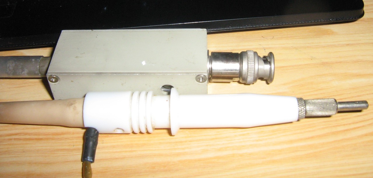

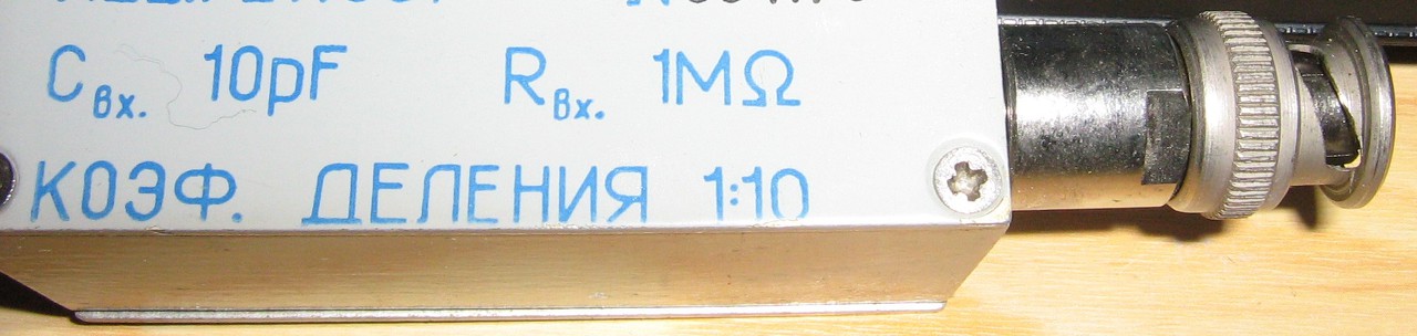

(#) 13_Balu50 válasza xitibi hozzászólására (») Márc 22, 2018 /
Ha jól látom a szkópod 5 Vig mér. Nekem van egy db 1/10-es és 1db 1/100-as mérőfejem. De az én szkópom VOLTS/DIV-je 20V ig mér. Neked mindenképpen kell a 100-as osztó, ha a primer oldalon is akarsz méregetni,de nem ártana egy 1/10-es is a kisebb feszültségre.
A legfontosabb azonban LEVÁLASZTÓ TRAFÓ nélkül ne méregess egy kapcsoló üzemü tápban, életveszélyes lenne!
Nekem ilyen az 1/10-esem, és állitható a szkóphoz.

(#) 13_Balu50 válasza nagym6 hozzászólására (») Márc 22, 2018 /
Gondolom ennek a feszültség türése megfelel 1000V-ig. Egy monstrum, ebben még van anyag.
