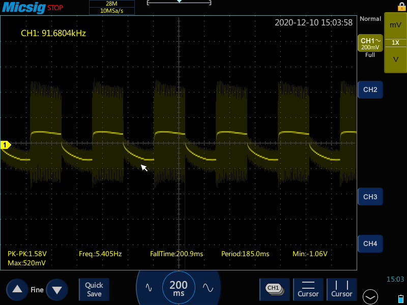

Ilyesmi sokszor előfordulhat, én szünetmentesről járattam a szkópot, de tisztán akkumulátoros üzemben. A szkópot egyébként is célszerű egy leválasztó trafóról járatni, mer ugye mérés közben minden előfordulhat. És még célszerű valamilyen zavarszűrést is a trafó elé beépíteni.
Ja, teraohm méréseknél fura dolgok történnek. Abszolút tisztaság kell, árnyékolás, meg minden. A Keithley elekrométeremet, ha ilyen méréshatárba teszem, hozzá sem kell érni, csak mozogni előtte és össze vissza ingadozik a mért érték. A legkisebb szennyeződés vagy bármi olyan szivárgó áramot jelent, hogy minden borul. Sima vezeték szigetelése roszabb, teflonos kábel, meg minden csoda kell, hogy értelmes mérés legyen.

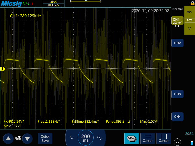

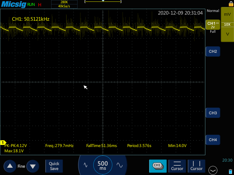

Amikor a Micsig-el mértél, akkor az akkumulátoráról, vagy hálózatról működött az oszcilloszkóp?
Ezekkel tisztában vagyok. A mérőzsinórok ilyenkor a levegőben lógnak, körülöttük semmi, ott nem nagyon folyik el áram, a mérőfeszültség nem a gigavoltos tartományban van. És mint írtam, akkuról járatva működik a dolog.
Nem árt egy régi analóg szkóp ilyen esetekre.
Azt is bezavarja. Ahol 250kHz van, FET-ek jó meredek ki-bekapcsolással, ott térdre imához.
Akkuról közel teljesen feltöltött állapotban. Sajna ez nálam csak hobbi, ritkán van rá időm, és nem szeretném gyokorlatlanságból tönkrevágni, ezért is döntöttem az akkus verziók mellett első sorban.

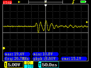

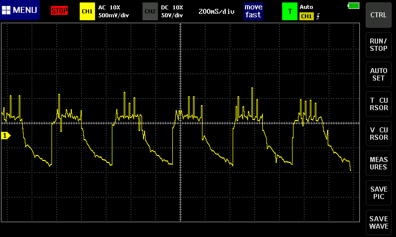

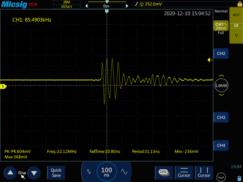

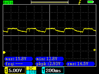

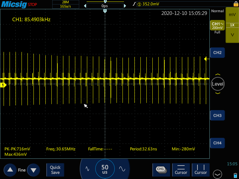

Csak a micsig-nél produkálta a hibát, a többinél nem. mind a 3 akkus. fnirsi-1013d,SigPeak DSO1511E+ Teszteltem pár másik jelet, azoknál rendben volt a szkóp. FY6800 60MHz ig amit tudtam. Mind 1:10 es állásban volt, csak amíg a micsigről lehúztam az egeret elállította magát. ui: micsiget csak a saját mérőfejével használom, 1:1 essel nem. A hozzászólás módosítva: Dec 10, 2020
Nekem egy régi tablet érintője bolondult meg kapcs táptól. Annál az okozta a problémát, hogy kapcs. tápból kimaradt az Y kondi, ezt pótolva megszűnt a probléma. Lehet, hogy azt a töltőt édemes lenne szétkapni, és megnézni, hogy zavarszűrés (és érintésvédelmi) szempontból rendben van-e.
Abban az akksitöltőből ki van hagyva a zavarszűrő. Csak egy darab drót van a helyén. Ha pótolod akkor sima lesz a jeled.
Az akksi nem érzékeny rá, ezért hagyták ki. Ne szkópot tegyél rá hanem akksit. Egyébként ezt leszámítva jót írnak róla.
Köszönöm, akkor nem rugózok rajta. Ránézésre gondosabban van összerakva mint a korábbi német. Ismerősnek a német középkatos töltő kigyújtotta a fészert, ment a motor meg minden a levesbe...
Csak érdekelt, hogy ez valódi vagy olyan mint amint lehet venni félpénzé, szépen villog meg minden írja is hogy regenerál, de 15-17V fix feszültséggel főzte csak az akkut mást nem csinált. Üres aksinál látványosabb volt a dolog. Viszont erről nem találtam írást, hogy a digit szkópoknál ilyesmit művelhet a mért jel. azt gondoltam, mivel akkus üzemű a táp felől nem zavar bele a jel a műszer működésébe, remélem azért a méréseket ilyenkor nem másítja meg. Viszont egy észrevéte, most hogy kicsit régebb óta próbálgatom a fnirsi-1013d-t annyi pénzért, amennyiért sokhelyen vesztegetik szerintem nem éri meg 40-50 körül túl sok érte. akkor inkább gyűjtsenek még rá és vegyenek olyat ami megbízhatóbb, nekem csak arra kell, hogy mielőtt valamit mérek a micsig-gel ránézek ezzel illetve lassabb jeleknél sejthessem a jelalakját, ezt annyira nem sajnálom erre vettem. Nagyon pontatlan a fesz mérése, tudnikell hogy az adott tartományban hogy mennyit és miért csal, sok vele a macera. Nem csak ráteszed és mérsz, hanem még számolgathatsz is... Még ez is jobban megéri Hantek DSO2C10 60k ért. Idézet: Hát nem. Ez csapnivalóan gyatra jelábrázolás. „a fnirsi-1013d-t annyi pénzért, amennyiért sokhelyen vesztegetik szerintem nem éri meg”
