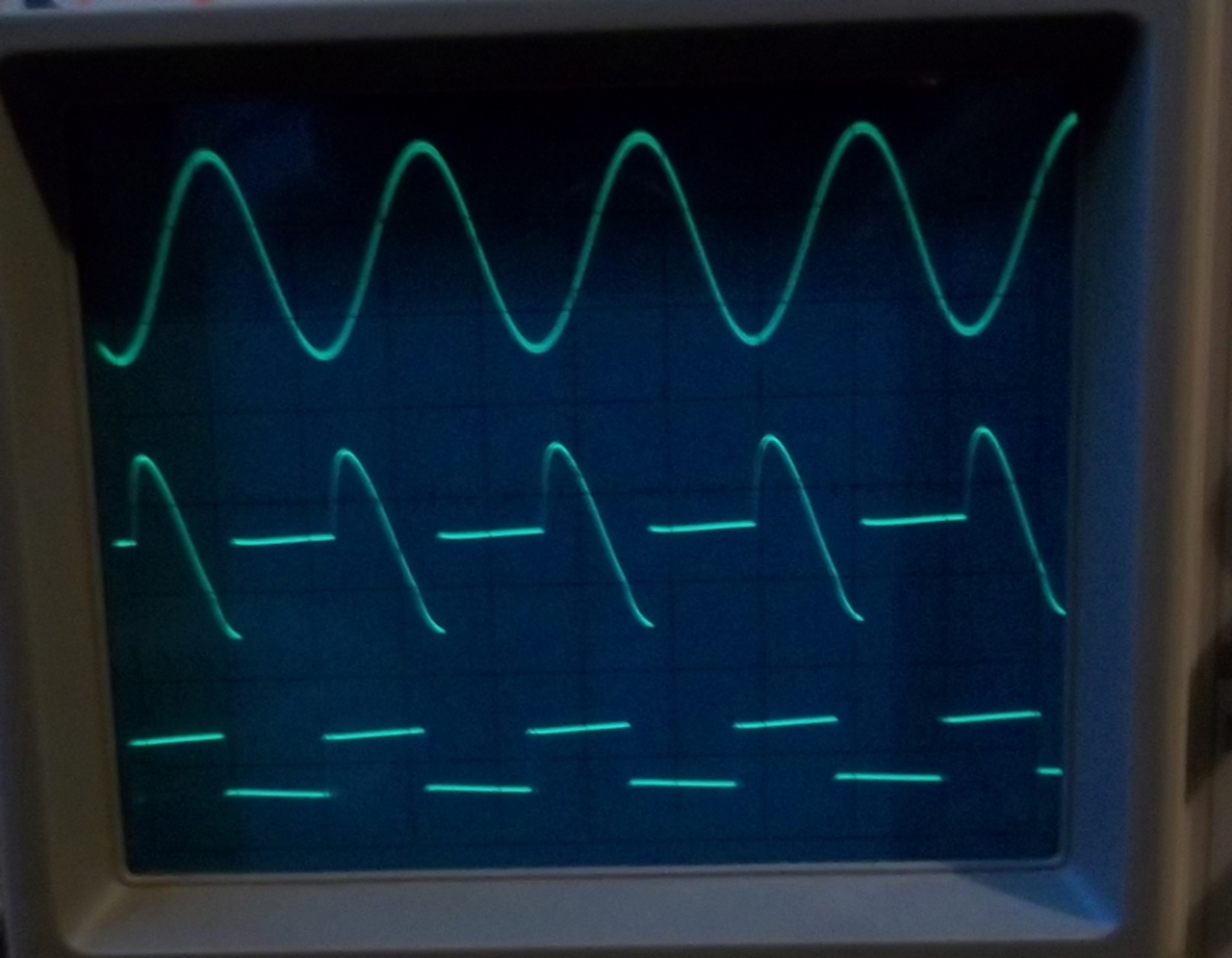

(#) mechanika hozzászólása Feb 14, 2015 /
Esetleges vélemény ezekről:
ez
ez
(#) nagym6 válasza mechanika hozzászólására (») Feb 14, 2015 /
Két észrevétel. A TRIO szkópon van késleltetett időalap, és "Hold Off" is, a Hitachin nem látom ezek kezelőszervét, "Delayed Time". Ez sok esetben sokat ér, a jelalak triggerelés utáni későbbi szakaszai is képernyőre hozhatók. Bonyolultabb hosszabb jelalaknál nagyon hasznos.
A "Hold Off" néha rosszul egymásra triggerelődő rajzolódó jeleknél hasznos.
Lényeges az állapotuk, erről nem tudhatok semmit. De a japánok nagyon jó szkópok, mindkettő japán.

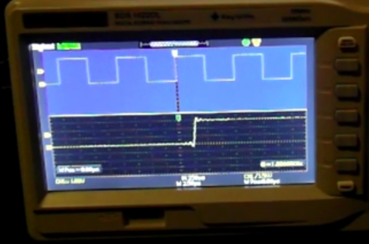

(#) chrlee hozzászólása Feb 16, 2015 /
A szkópokról nagyon sok leírást, tesztet és tesztvideót néztem meg a hétvégén, a sorok közt olvasva tűnik úgy, hogy bár a paramétereit tekintve kiváló az OWON SDS7102 szkóp, de valamiért mégsem szeretik ezt a műszert. A kezelőfelület vagy a kisebb-nagyobb szoftveres gondok okozhatják ezt?
A Ge Lee által írt Siglent SDS1102CML kevesebbet tud papíron, de azt hiszem nekem az is bőven elegendő volna. Egyelőre ez a szkóp áll nyerésre nálam. Valakinek van esetleg ezzel kapcsolatban olyan negatív tapasztalata, amellyel a használat közben szembesült?
OWON SDS7102V
Siglent SDS1102CML
(#) Ge Lee válasza chrlee hozzászólására (») Feb 16, 2015 /
Miben tud kevesebbet? Zoomot is tud amit az Owon nem (vagy csak én nem találtam rajta), ez nekem elég gyakran kell. Ebben az árkategóriában a legkevesebb gond ezekkel van, legalábbis ezt írják.

(#) chrlee válasza Ge Lee hozzászólására (») Feb 16, 2015 /
Lehet van más is, de nekem ezek tűntek fel:
1. A felvételi hossz Siglentnél 2M (1M+1M csatornánként), míg az OWON-nál ez 10M (ráadásul csatornánként 10M-10M).
2. A Siglent 500MS/s-ig képes csak ezt kihasználni (half speed), míg az OWON 1GS/s mellett is (full speed).
3. A kijelző felbontása jobb az OWON-nak.
4. A VGA kimenetet és az akksi lehetősége. (Ezeket én nem használnám ki, tehát ezek nem is igazi szempontok számomra.)
A fentiek mellett vagy ellenére mégis a Siglent felé húzok. A kézikönyve és a youtube-on nézett videók alapján tűnik úgy, hogy a menüi és a használata picit logikusabb számomra. És persze a 3 év garancia sem mellékes. Ha senki nem tud itt olyat, ami megingat, akkor erre cserélem le a régi szkópot.
