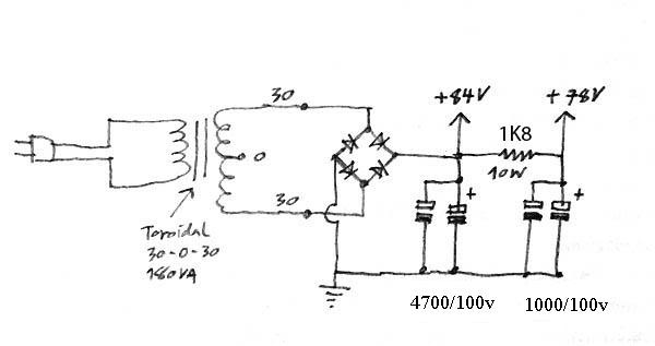

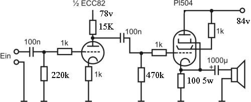

(#) 187BodyGuard válasza marone hozzászólására (») Nov 8, 2012 / 1
Én építettem egy bétát 1db PL504-el, fülhallgatóval is és hangszóróval is teszteltem, a tapasztalatok a következőek:
- Nagyon jó hanghűség
- Jó a dinamika
- A mélyek sokkal erőteljesebbek
- kimeneti teljesítménye a belső ellenállás miatt sajnos nem túl sok (SE-ben)
De elegendő hogy fülhallgatóval megfelelő hangerőn élvezzük a zenét.
Érdemes kísérletezni vele. Én a kimenetre egy 2200µF 63 voltos MM elkót raktam, és ezzel rendesen volt alja is a frekinek!
Aki szeretne kísérletezni vele, mellékeltem a kapcsolást hozzá!
