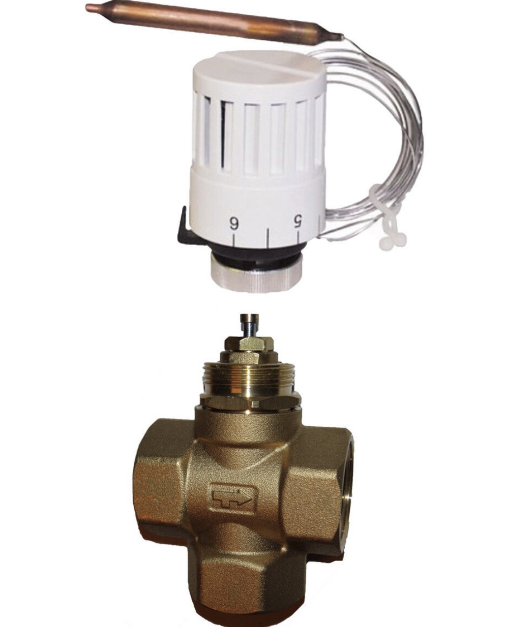

Azt nem értem a háromutúnál, hogy mit keres rajta egy termosztatikus szabályzómű amikor az egyenes vonalú mozgást végez egy szeleptestre (nem forgást végez). Azon is legalább motoros mozgatónak kellene lenni. A négyutashoz akkor Te ilyesmi vagy hasonló vezérlőt építettél. Azt a szelepet azzal a motorral már nem vezérlik a mostani kazánok de jobb is, hogy külön vezérlője van csak az értékek kontrollálása nem mindegy, hogy hogyan történik.
Az csak akkor nyitja a függőleges utat, ha a viz cca 30 fok alatti. Ezt lehet kézzel beállitani.
Igen elméletben tudnám vezérelni a 4 utas szelepet, de azzal meg az a baj, hogy független lenne a kazántol igy meg nem egyszerü mikor és milyen állasba kellene tekerni.. Nem tudom milyen alapon lehetne összehangolni.
De hogyan működteti az a termofej azt a háromutút ha azt egyszer forgatni kellene ahhoz, hogy az a megfelelő ágakat kösse össze ill. keverjen az ágakon? Abban az a szeleptest fordítható és nem nyomható. Ebben a pd-ben nem találni olyan háromutút amihez termofej lenne feltéve. Ebben sincs ... szóval ezért nem értem azt a háromutút úgy ahogy van.
Ezt nem kell forgatni, ugy müködik mint a radiátoron a termoszelep csak eggyel több leágazása van. A forgatás csak arra kell, hogy kb 5 fokos tartományban finoman be lehet állitani a hőmérsékletet. Amig a radiátor csapon a levegő hőmérséklete szerint nyit vagy csuk, itt van egy kapilláris érzékelő ami a kimeneti ág hőmérsékletét méri a felső csapok(hőmérők) alatti elemben. Ez csak egy utat nyit vagy zár.

Hát én nem találtam olyat ami ebben a gyártmányban termoszelepes lenne de ilyen belsővel igen. Ha mégis volna ilyen és a beépített darab az akkor pedig a bypassz szelep el van zárva amit a szivattyú nem fog szeretni.
Hát jól elértetlenkedtem itt a semmiről, ne haragudj meg érte.
Nézd a képeden a jobboldali cső elágazás alatti részébe beépitenek egy termoszelepet ami nyit vagy zár az a pumpa elöl nem zárja el a vizet mert a kék ág továbbra is cirkulálhat, csak alulrol nem kap melegebb vizet a fő rendszerből. Azaz, ha a termoszelep lezár, akkor csak a padlokörben cirkulál a langyos viz. Ha kinyit akkor némi meleg is adodik hozzá a fövezetékből.
Szerintem nagyon raffinált és egyszerü megoldás. Es látod az a csavarhuzoval tekerhető szelep - Bypass- nyitva van ( rosszul irtad a képre) azaz a kék ágban mindig áramolhat a viz, ha forog a pumpa. A hozzászólás módosítva: Szept 7, 2023
Ha tudnál mutatni olyan háromutú szelepet amit termofej szabályoz akkor talán érteném ezt az egészet de egyet sem találtam ami olyan elrendezésben van összeépítve mint az általad közölt képen szereplő. A Meibes szelepek között pedig végképp nem találtam ilyen szabályzási megoldást. Kézit és motorosat igen amik fordítanak, nem tolnak mint egy tágulópatronos szabályzó. A bypasszok mindegyiknél el van zárva gyárilag és az általad közölt képen is merőlegesen van fordítva a csavar nútja az áramlási furatra.
