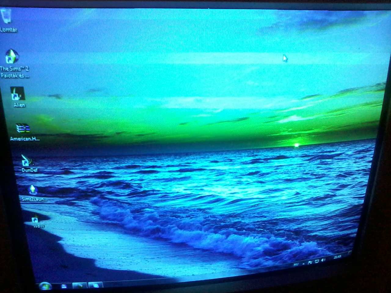

Első PC monitoros projektem, TV-vel volt már dolgom, de azoknak a tápja szált el 99% ban.
A hiba a képen látható, hiányzik, ha minden igaz a piros szín.
A kérdésem az, hogy tudnám ellenőrizni a piros szín hiánya az elektronika, vagy a képcső hibájából van?
Ez ez 15"-es monitor (nem egy érték) a cél inkább a tanulás lenne, mert még a színekkel sose volt problémám ilyen eszközöknél.
Szívesen fogadok minden segítséget, hogy merre mérjek, és mit.

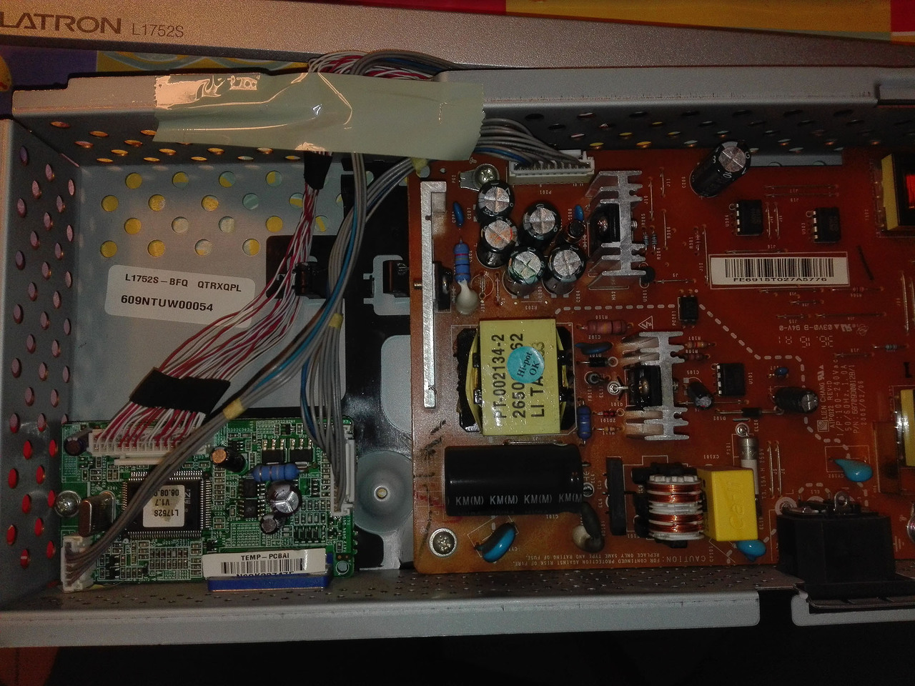

Van egy LG Flatron L1752S monitorom is ami egyáltalán nem kapcsol be.
Multiméterrel rámértem a táp panelen mindenhol mérhető fesz.
A monitor vezérlő panelen is mérhető fesz.
A kapcsoló rész is jól kapcsol, van benne átfolyó fesz.
De nem kapcsol be.
Sajnos nem találtam leírást, hogy mit kellene mérni. Kondik nem puffadtak.
Nem tudom merre tovább.

Nem a 105 fok a lényeg. A kondik púposodása gyártástechnológiai hiba. Az alacsony ESR receptje egy vízbázisú elektrolit, melyben sokféle adalékanyag van, például azért, hogy a víz bomlását megelőzzék. Az eredetileg a Rubycon által kitalált recept természetesen nem maradt titok, és sok kis kínai cég elkezdte gyártani a sajátját, csakhogy azokból kimaradt ez a lényeges összetevő, illetve silányabb minőséggel pótolták. Így ezek az olcsó kondik működés közben elkezdenek vizet bomlasztani, gázosodni, végül a túlnyomásszelepnél felrepedni. nem kell szilárdelektrolitos kondi ide, tök felesleges, csak minőségi másikat (és nem 105 fokosat, hanem alacsony ESR-t!) kell venni, és akkor tíz évig bele sem kell nézni.
Az LG monitor scalerén van egy 3,3 V-os LDO stabilizátor a teljesítmény-ellenállás felett, arra mérj rá. Ha ott van 3,3 V, és a kristály forrasztása ép, akkor a scaler IC döglött meg. A gombsor biztosan jó, nem vezet át valamelyik gomb pár k-párszáz kOhm értékkel? És még lehet, hogy van valami kapcsolótranzisztor, ami az LCD panelnek tápot ad..

Volt már ilyen monitorom, ki is cseréltem azóta is megy rendessen. Csak gondoltam megkérdezem, hogy mi az oka a sok kondihibának táp meg monitor esetén. Mert most lomtalaitom a hibás cuccokat és amit lehet megcsinálom ha lehet.
Az LG monitornál 2 LDO van, ha az az amire gondolok.
A kristály forrasztása nem tünt sérültnek.
A mellékelt képen megjelölnéd hogy hol mérjek?
Nem tenném tönkre ha még nem ment tönkre
