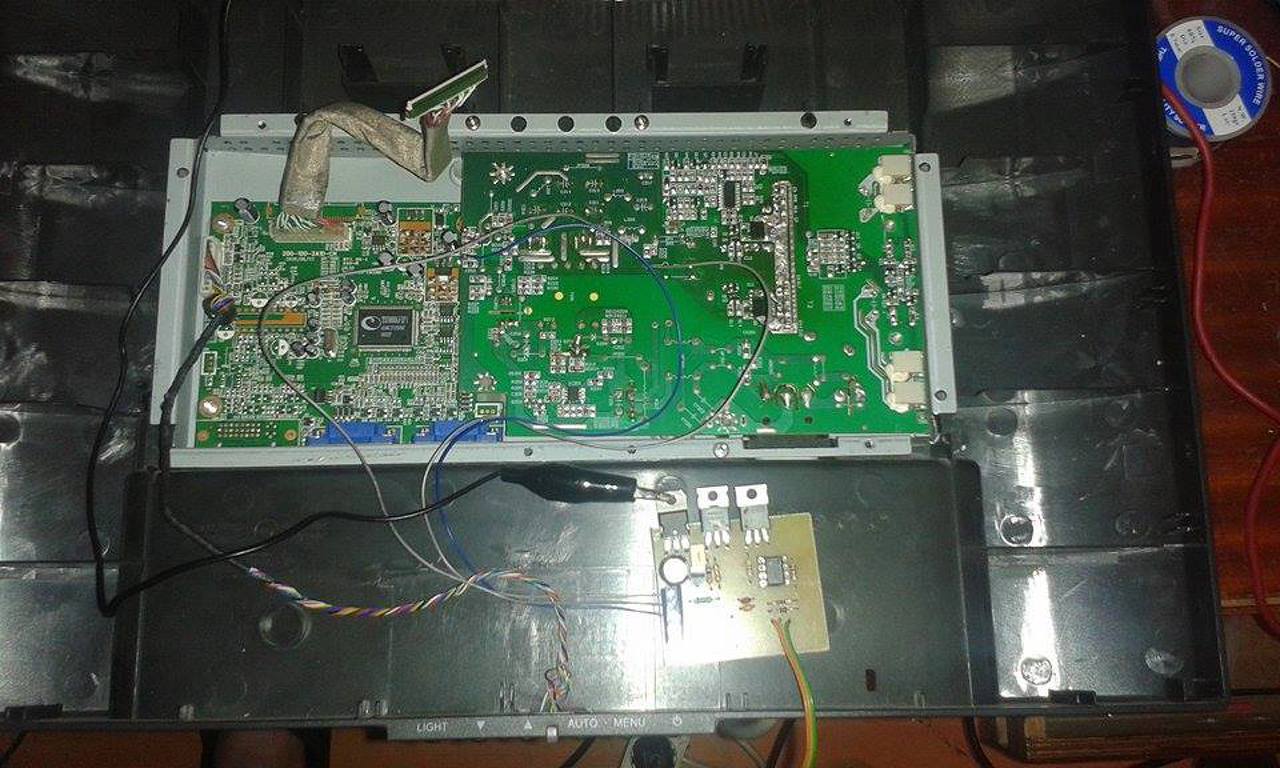

Van egy Xerox XM3-W19 monitorom, amelyet ledesítettem (a CCFL csövek tönkremenetele miatt) és már csak azt kéne megoldanom, hogy a LED-ek az eredeti tápról üzemeljenek. Ugyanúgy, mint amikor a CCFL csövek voltak benn. Tehát azt kéne megoldani, hogy az elektronika automatikusan ki és be tudja kapcsolni a fényeket. Abban kérném a profik segítségét, útmutatását, hogy hol kell rákötnöm a LED-eket meghajtó 2db KA78R12 stabilizátor IC-ket, az automatikus ki-be kapcsoláshoz. A másik része pedig az lenne, hogy az inverter részét hogyan tudom leválasztani a tápról úgy, hogy ne okozzon semmiféle problémát a későbbiekben. Egyszerűen kiforrasszam őket a helyükről, vagy elég egy jumpert átvágni valahol? Pár saját kép az említett tápegységről és az említett szervizkönyv. Előre is köszönet a segítségért.
Szia! én is csináltam ilyet. (pont ez a táppanel volt nekem is egy Fujitsu monitorban! )
Az inverter alkatrészeit, biztosítékát, és átkötéseit forraszd ki. (trafókat is, de az SMD cuccok maradhatnak.) A tüskesor lábainál keresd meg a BLON lábat, az kapcsolgatja a háttérvilágítást. Ha jól emlékszem a tápfeszültsége az inverternek 14V Én egy 7812 stab IC-vel oldottam meg a tápot. (eléggé melegszik, hűtőbordára kell tenni) A lenti kapcsolással működik nekem.
Én kiegészítettem még egy 555-el felépített fényerőszabályzóval is.
Itt a NYÁK terv is. Ezt már csak simán be kell kötni, benne van minden. A hozzászólás módosítva: Jan 5, 2016
Szia! Köszönöm, hogy írtál!
Azonban ez nekem elég magas. Valami szájbarágósabb (mondhatni kész megoldásra) információra lenne szükségem. Olyanra, amit egy laikus is feltud fogni. Tudom nem nagyon szeretik az ilyesfajta hozzáállást a magas szaktudást igénylő fórumokon, de mire én ezt saját kútfőből kisilabizálom, addigra már teljesen értéktelen lesz ez a monitor. Minimálisan konyítok az elektronikához, ezt-azt a nettről el-el lestem (hobbi szinten érdekel a téma, amikor olyan a kedvem). A kézügyességem, és a felszerelésem részben megvan a javításhoz, meg némi tapasztalt és elszántság is leledzik. Azonban ez a rész a komplexitása, a jelentős elektronikai háttértudásom, és az idő hiánya miatt úgy érzem kifog rajtam. Jó lenne képeken berajzolva, hogy mit, hova (miért...), vagy videóban elmondva, ha még megvan az említett monitor (vagy csak tápja), valami ilyesmi kellene. Ez mondjuk elég komoly munka, szóval csak ha tényleg van kedve valakinek egy ilyet önzetlen segítségből összehozni (nem várom el, csak remélhetem a segítséget), attól szívesen fogadnám(nánk). Szerintem a közösség többi tagja is. Így ha más is találkozik egy hasonló monitorral, vagy annak tápegység moduljával, nagy hasznát tudná venni. Ezáltal később kerülnének a szemétdombra ezek "értékes nyersanyagok". Még egyszer köszönöm! Megnéztem a ("néztem, mint borjú az új kapura" ) kapcsolási rajzodat, elég komoly cucc. A fényerő szabályzót gondolom valamilyen PCB szerkesztővel tudom megnyitni csak, vagy valami hasonlóval?
Ráírtam a képedre, hogy mi hol van. És egy pár régebbi kép az én tápomról, (még tesztüzemben).
A fenti lay6 fájl a kis panelnak a terve. Abba bekötöd a ledeket, a BLON lábat, és a tápot, és kész is. Abban benne van a feszültségstabilizátor, a ledeket kapcsolgató áramkör, és egy fényerőszabályzó is. A hozzászólás módosítva: Jan 8, 2016
Ezer köszönet érte, így már bátrabban vágok bele!
Egy kérdésem lenne egyenlőre. Ha mondjuk a 4db (vagy csak a két nagyot) trafót benne hagyom, viszont minden mást, amit bejelöltél kiforrasztok körülöttük, akkor elvileg már így se működnek ha jól gondolom, ha még is javíts ki. Azért kérdem, mert elég körülményes a nagy trafók lábait kiforrasztani, valószínűleg gyenge a pákám, így gyorsan elvonja a hőt róla. A nyákot meg nem akarom tönkre tenni. Azonban ha baj, hogy így bent maradnak, akkor veszek egy erősebb forrasztót és kiműtöm őket.

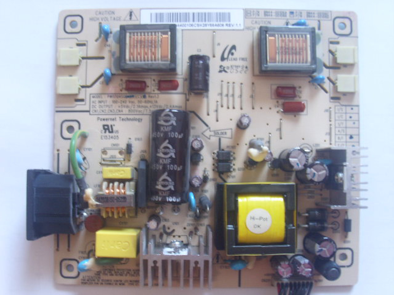

Lenne egy Samsung GH19LS tipp. monitorom, amiben kettéugrott a tápegység vezérlő IC. Mivel csak a hátulja maradt meg, nincs nyoma a feliratnak. Valaki felismeri a kép alapján, milyen IC-vel szerelhették ezt a tápot? Köszönöm A hozzászólás módosítva: Jan 24, 2016

Szeretném megoldani egy általam ledesített XEROX XM3-W19 monitor háttér világításának, automatikus ki-be kapcsolgatását. Ehhez egy KA78R12 (Low Dropout Voltage Regulator) IC-ét használnék, ezt javasolták mint "legegyszerűbb" megoldást. Odáig megvagyok, hogy a monitor eredeti tápáramköréből nyert 15-16V-ot átalakítja stabil 12V-ra. Azonban arra nem tudok rájönni, hogy hogyan tudnám vezérelni a monitor eredeti automatikájával az IC ki-be kapcsolását.? A monitor inverterének nyákján van egy BLON nevezetű pont azt mondták ez felel az eredeti fénycsöves világítás ki-be kapcsolásáért és ezt kell összekötnöm az IC Vdis lábával. Azonban amikor az IC-m Vdis lábra kötöm a BLON-t a háttér világítás továbbra is világít, a monitor kikapcsolt állapotában is. A PC bekapcsolást követő percekben vad vibrálásba kezd mindaddig, amíg be nem tölt a Windows képernyő. Ekkor abba marad a villogás és stabilan világit. Azonban amikor a monitort képernyőkímélő módba váltja a PC újra vibrálásba kezd a háttérfény. Itt egy videó róla. https://www.dropbox.com/s/1mvlkcdttrfdmlz/XEROX%20LED%20meghajtó%20KA78R12%20IC%20teszt.mp4?dl=0 Ezen az látható, hogy a monitor ép "indulni készül" alvó módba, a világítás úgy marad egy darabig valamiért, aztán amikor átvált a kék, bekapcsolást visszajelző LED sárgára (a monitor alján) elkezd villogni a háttér fény. Valamilyen alkatrész még hiányozna a BLON-jel és IC Vdis lába közé? Egy kondenzátor vagy más? Mert nekem úgy tűnik az IC nem tudja a kapott jelből eldönteni, hogy mikor kell neki ki és bekapcsolni. A hozzászólás módosítva: Jún 26, 2016
A feszültségszabályzó disable lábára testet kell kapcsolni (0,8V-nál kisebb feszültséget) a kikapcsoláshoz. Nézd meg, hogy mit kap a vezérlőtől. A megfelelő szint eléréséhez ellenállásosztót, tranzisztoros kapcsolót stb. lehet felhasználni.
Ha jót mérek az inverteren lévő BLON és a közvetlen mellette lévő GND lábon, akkor +5V van rajta stabilan ki-és bekapcsolt állapotban is.
Ez nyilván nem jó. Nem kell valami felhúzó vagy lehúzóellenállás arra a BLON-ra? Milyen invertervezérlő van benne?
Itt egy kép az inverter nyákjáról, amit korábban készítettem. http://www.hobbielektronika.hu/forum/getfile.php?id=270448
Itt gyári tervrajz is: http://www.hobbielektronika.hu/forum/getfile.php?id=270450 A hozzászólás módosítva: Jún 26, 2016
