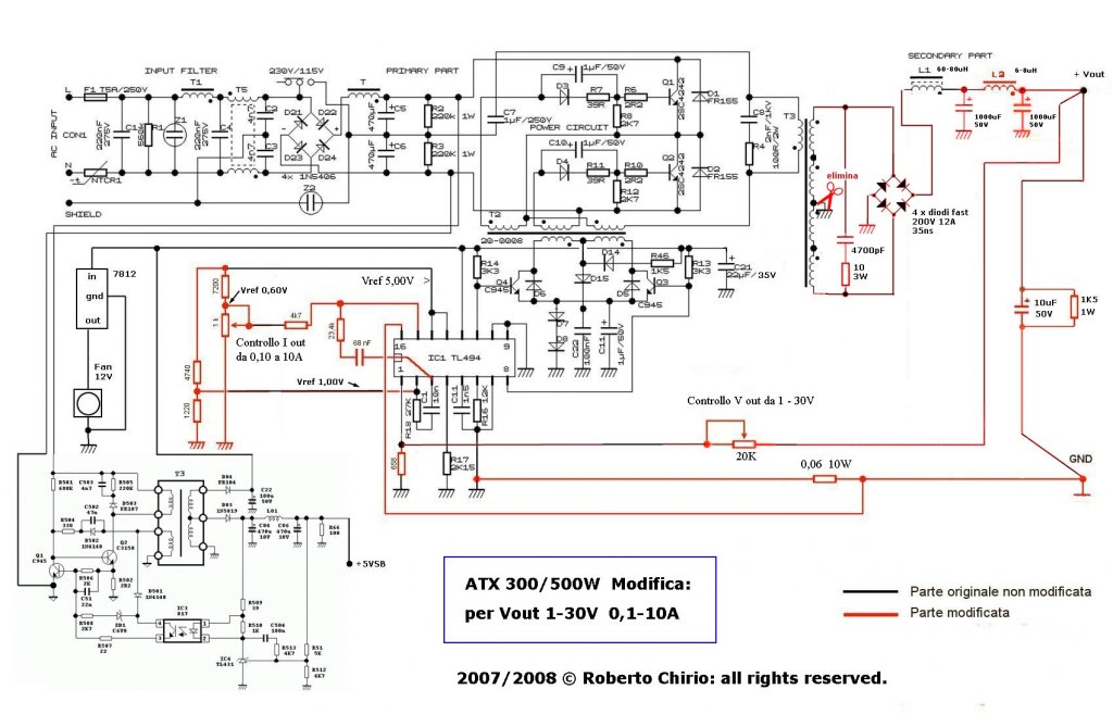

A topikban közzétett megoldások szinte mind így működnek. Feszültséggenerátorként, majd a beállított áram elérése után áramgenerátorként.

„Nekem úgy kellene, hogy alaphelyzetben fesz. generátoros módban van, és tudom változtatni a kimenő feszültséget, de ha az áram eléri a beállított áramot ami 0-4A lehet, akkor kezdje visszaszabályozni a tápot.”
Pontosan ezt fogja csinálni. Tételezzük fel, hogy a GND ágba beiktatsz egy 0.1Ohm-os ellenállást, azon 4A hatására 400mV feszültség fog esni. Ezt felerősíted a kellő szintre, mondjuk 4V-ra. Ezt a jelet rávezeted a 2. hibajel erősítő + bemenetére, a - bemenetére (de lehet, hogy fordítva. kicsit most bele zavarodtam a dolgaimba) pedig egy potival készítesz egy fesz osztót a Vref és az eredeti GND közé. Innentől 0-5A tudod majd szabályozni, hogy mikortól váltson át áramgenerátoros módba. Fontos, hogy a sönt ellenállás előtti és utáni GND nem szabad, hogy kapcsolódjon egymással.

Benne van a nevében is "hibajel erősítő", vagyis nem kell a sönt jelét erősíteni, de ez azt hiszem látszik bármelyik rajzon is. A söntön pedig nem kell 100-200mV-nál többet ejteni és akkor nem fog annyira izzadni.
(#) PetAd válasza eSDi hozzászólására (») Nov 15, 2011 /
A másik komparátor az úgy működik, hogy ha a kimenetről visszacsatolt jel, kisebb, mint a referenciafesz. akkor kicsit "meghajtja" a tápot, ha pedig több, vagy egyenlő akkor hagyja hogy csökkenjen a feszültség? Mindezt persze nagyon gyorsan így a visszacsatolt fesz. és a ref. megegyezik, tehát stabil a kim. fesz.
Tehát ha a 2. komparátorra kötöm a söntöt, akkor addig fogja növelni vagy csökkenteni a kitöltési tényezőt amíg a referencia meg nem egyezik a söntön eső feszültséggel. Jól gondolom?
(#) eSDi válasza Ge Lee hozzászólására (») Nov 15, 2011 /
OK, csak gondoltam így nem kell olyan kis feszültségekkel dolgozni. A sönt ellenállását pedig csak példaértékűnek szántam.
(#) eSDi válasza PetAd hozzászólására (») Nov 15, 2011 /
Az elsőt jól gondolod. A másodikat úgy kell bekötni, hogy ha a söntön eső fesz eléri a beállított szintet, avatkozzon be. Viszont amíg alatta van, addig ne.

Gondolkodtam és szerintem nem lehet használni a 2. műv erősítőt. Ha eléri az áramkorlátot a táp akkor a 2. műv erősítő csökkenteni akarja majd a kitöltési tényezőt, de az 1. ezt nem hagyja, mert az meg a feszültség alapján szabályoz. Tehát valahogy azt kellene megpiszkálni, vagy marad a DTC. Esetleg a 3-as lábra 2 műv. erősítő, az áramszabályzónak fordítva lenne a dióda a kimenetén, ha eléri az áramot akkor kinyit és a másik műv. erősítő nem tudja növelni a feszültséget. Már teljesen belezavarodtam a dologba
Pedig működik... Bővebben: Link Nézd csak meg!

Hagyd már a francba ezt az 5V-os ág terhelést... Le kell kötni a szabályzást az 5V-os ágról, és csak a 12V ágon legyen. Ehhez ki kell forrasztani egy ellenállást, egy másikat meg kicserélni. Ki kell számolni, hogy mekkora kell oda a régi helyett. Ha kész, atomstabil 12V-od lesz, az 5V-os ágtól függetlenül. Mivel azt nem használod, nem gond, ha 6V körül lesz és nem lesz stabil.

A 494-esben tokon belül a hibaerősítőknek a kimenetén van 1-1 dióda, ami VAGY kapcsolatot teremt közöttük. Tehát ha az áramhatárolás lecsökkenti a kitöltést, akkor a feszültségszabályzás erre nem tud "überelni".

Megcsináltam a kapott táp átalakítását, ez egy 460W-os atx. Kicsit bonyolultabbnak tűnik számomra az ic körüli rész. Ebben nem ka7500b, hanem valami más 7500-as van, gondolom ugyanaz.
A trimmer és a poti a helyén. Ha a trimmer 0 helyzetben van, 0-19V-ig tudom szabályozni. Ha a trimmer a másik végén van, 21V-ig megy fel csak és a sorba kötött égő halványan világít ebben a helyzetben.
Merre keressem a hibát? Alapból a trimmerrel a kisebb fesz beállításának a hiánya zavar, de az se tetszik hogy nem bírom 21-22V-nál feljebbtekerni.

1-es láb: 5V-ra és GND-re menő ellenállást kiszedtem, a GND helyére egy trimmert tettem
2-es láb: csak az 100nf-os átkötést hagytam meg a 3-as lábbal, betettem egy potit aminek az egyik fele GND a másik fele a 14-es lábra megy.
Átolvastam azt a leírást, de szerintem az nekem nem kell, mert nem akarok egyenlőre 40V-ot kiszedni belőle. Csak az előző tápom és a leírásban szereplő táp is 25-29V-ig bírta alapból. Itt meg már 21V-nál megáll. Na meg nem tudom a trimmerrel normálisan belőni a max feszültséget, hogy utána 0 és eközött tudjam állítani.
(#) eSDi válasza cooper85 hozzászólására (») Nov 17, 2011 /
Cseréld az izzót 60W vagy 100W-ra, mert lehet nagyon megeszi a bemenő áramot. A 2 lábon lévő potit tekerd max-ra (2. láb 5V-on). Az 1. lábon lévő potival állítsd be max feszültséget amit szeretnél. Ha így sem megy 21V fölé akkor a potinál lévő ellenállást is cserélni kell, vagy a potit. Ha 12V-os felét akarod terhelni, akkor szedd ki az 5V-os felére menő ellenállást az 1-es lábról. Az 1. lábon lévő osztótagot, pedig számolás alapján lődd be nagyjából. Az osztó tagnak a kívánt feszültséget 5V-ra kell leosztania.
(#) cooper85 válasza eSDi hozzászólására (») Nov 18, 2011 /
Tényleg az izzó vette el. Most a trimmerrel a max áramot 19v-27v között tudom szabályozni, ha a 2-es lábon lévő poti maxra van tekerve. Viszont ha maxra tekerek mindent (27V), akkor a mellékelt kép közepén lévő ellenállás (vagy az mögött, alatt, nem látni pontosan) elkezd füstölni. Nem tudtam pontosan beazonosítani az alkatrészt, hogy mihez van.
