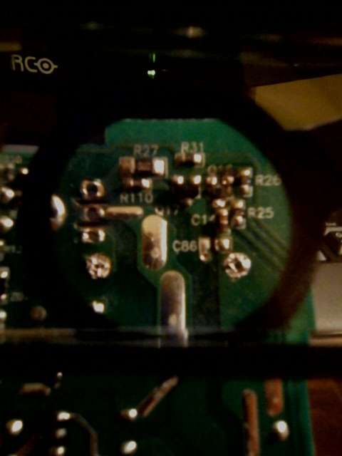

Helló.Érdeklődni szeretnék hogy valaki javított-e már FSP Aurum Tápegységet?
VAn 2db smd tranzisztor de nem tudom beazonosítani.Valaki segítsen kérem.
ZFW11
ZEW11
fsp AURUM 400WATTOS tápegységrol van szó közvetlenul a power fet tranzisztor alatt van a 2db smd.

(#) djbaresz válasza _vl_ hozzászólására (») Okt 31, 2012 /
Köszi szépen.Rakok fel képet a táp aljárol. Az az igazság hogy rávertem egyet a tápra mert ideges voltam. A power tranzisztor szétment meg egy ellenálás. A fet alatt van ez a 2db smd tranzisztor. Jobb oldalt van fent egymás melett. Q17 Q16
Ezek kapcsoló tranzisztorok lehetnek?
(#) djbaresz válasza djbaresz hozzászólására (») Okt 31, 2012 /
3Lábú smd tranzisztor
(#) _vl_ válasza djbaresz hozzászólására (») Okt 31, 2012 /
SOT23 mind a kettő. Ezek lesznek akkor azok jó eséllyel:
PBSS4240T PBSS5240T
Simán lehet, hogy ők hajtják meg a FET Gate-jét.
A gyári fet 11N80C3 800v 0.45oHm 11A 156w
A 2db smd tranzisztor vezérli akkor a fet-et? ZFW11
ZEW11
http://www.expreview.com/19193-4.html Rakok fel képeket a tápomrol hogy lássátok mirol is van szó. Amikor rácsaptam a számítógép tetejére akkor pár másodperc után szikrázott egyet a táp.Az ellenálás is kiment benne.Szín kód alapján 24.800ohm-os de elvileg ilyen nincs csak 24ohm-s.A gyári fet tranzi is megadta magát.Meg a 2db smd tranzisztor az alján.
Ebbol a tápbol 4-5féle van ugyan ez a széria,mind az 5táp ugyan arra a nyákpanelra épül.
A ZFW11 Kódos az jó amit küldtél de a másik ZEW11 aminek szét ment a feje csak a zbetűt tudtam leolvasni róla. Ezért csak következtetni tudok hogy a Q17 zfw-s mellett Q16 zew lessz. Mert a nyákpanelon van még 3ilyen smd tranzi.
