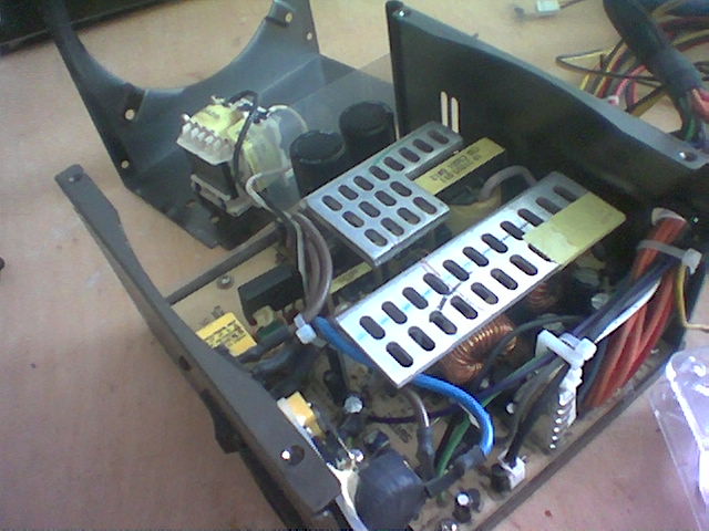

A hétvégén elutaztam nyaralni, kikapcsoltam a gépet, áramtalanítottam az elosztó fökapcsolójával, de nem huztam ki a konektorbol. Mikor hazajöttem nem indult a gépep. Szétszedtem és a táp nem indul, Amikor bekapcsolom csak egy sipoló hangot ad ki, ami elhalkul ha kikapcsolom... Jó kis Sirtech táp volt 360Wattos 12centis ventivel sajna a gari már lejárt ( vagy legalábbis a papir már ugysincs meg, simán volt már egy éve amikor vettem...) Mi sipolhat benne? a Tranyók, vagy mik? Elég bonyolult táp igy ránézésre és elég sok tekercs van benne... Valakinek valami ötlete mit kéne vele csinálnom? Nem...nemm....nem akarom kidobni 12eFt volt. Ha elvinném valami boltba szerintetek tudnának vele valamit csinálni? Isa Képek:
El kell, hogy keserítselek, de szerintem nem fogsz tudni sokmindent kezdeni vele... Ezek a gyári tápok elég bonyolult jószágok és az alkatrészeket sem egyszerű pótolni. soxor még a típus számuk is ismeretlen. A sipolást szerintem az egyik trafó/tekercs csinálja. lehet, hogy valahol rövidzárlat van. Rövidzár akár kondiktól is lehet... ezeket még egyszerű cserélni. de ha valamelyik tranyód szállt el akkor az már neccess...
Eddigi tudományomat latba vetve: Ilyenkor a tekercs szokot síplni mivelhogy túl van terhele a vezérlés ezért leesik a trafó frekvenciűja a hallható hang (sípolás) tartományába. Az ilyen problémát túlterhelés (természetesen sok ezer más dolog is) szokta okozni. Pölö : megdöglött benne egy fet és az túlterheli az egészet (vagy egy ellenállás). Vagy pölö a vezérlő ic egyik szabályzóköre döglendett meg.
Ha kondi lenne dögrováson és áteresztene akkor szerintem puposodna illetve robbanna is kellene. Bár ezt a nálam okosabbak majd megmondják.
Valamikor alig észrevehető az elkók meghibásodása ezért ki kell szedni azt úgy megmérni!De ha kiveszi az ember akkor inkább már kicseréli
Szevasztok, szereztem egy régi (kb.8 éves) ATX tápot.
Labor tápegységként szeretném majd használni, de sajnos nem működik. Azt tudom hogy a zöld vezetéket a feketéhez kell kötni. A bekapcsolás pillanatában megjelenik a feszültség mindegyik szállon (5, 12, 3.3v is), aztán hirtelen lecsökken és semmi nem jön ki rajta. A ventilátora is egy pillanatra mepörül, majd leáll. A tápban van egy 494-es ic, két hűtőborda között pedig 3db trafó. Tranyó, vagy egy egyszerű ellenállás lehet-e a probléma? Belenéztem a belsejébe, minden éppnek tűnt, semmi égésre utaló jel nem volt.
Ilyen hibát tapasztalatom szerint rövidzár szokott okozni. (Ha egy jó tápnak zárlatot csinálsz a kimenetére, az is így viselkedik.) Gondolom a táp érzékeli, és lekapcsolja magát. De ettől még lehet, hogy más baja (is) van.
Egyébként meg 8 éves tápban, különösen, ha valami olcsó márka, erősen javasolt kicserélni az összes elkót.
Nem lehet, hogy a táp egy inpulzust vár mint bekapcsolás(gomb), és ha folyamatosan összekötöd, akkor több inpulzust kap, és kikapcsol a 2. ra vagy az is lehet, hogy 1. inp: bekapcs. 2... inp.ok(3 mp múlva) kikapcs?
Én is rövidzárlatra tippelek. De milyen alkatrész lehet benne zárlatos? Beszéltem a gyerekkel aki nekem adta, elmondása szerint mikor a gép kivolt kapcsolva, az alaplapon a led világított, bekapcsolni már nem tudta, csak a ventilátor pörgött egyet.
Egyébként ha az elkó meghibásodik, akkor átmehet vezetőbe? Mindegyik kondi éppnek néz ki.
Éppen most csináltam meg egy ilyen tápot, ugyan ilyen problémával. Zárlatos volt a 12V-os ágban a dióda. Meg nézd át a forrasztásait mert elég pocsék minőségű.

A forrasztásokat néztem, nem találtam benne hibát, szépen megvan minden forrasztva. A diódá(ka)t kilehet mérni úgy hogy nem forrasztom ki?
A negatív táp panelbe ültetett kisebb diódáit mérd először (akkorák, mint az 1N4005). Nem feltétlenül kell kiforrasztani, a zárlat - ami a leggyakoribb - beforrasztva is mérhető. Amiért 100..120mV körüli értéket mérsz (dióda állásban, multiméterrel) az a kimeneti műterhelés.
Ha ilyen problémája van a tápnak én szakadás mérésre teszem a műszert, és ha sípol egy diódánál akkor zárlatos a dióda. Amúgy a teljesítmény diódák szoktak elszállni benne ami a hűtőre van szerelve.
Kimértem az összes diódát, de egyik sem rossz. Dióda állásban a multiméter mutatott mindent, 100-1050-ig értékeket. Gondolom ha zárlatos lenne nem mutatna semmit, csak 1-est. Akkor lehet hogy elkó lesz? Azt is kilehet így mérni?

Megmértem a diódákat, mindet, nincs zárlat, sem szakadás, de ha a multiméter végeit megcserélem elvileg szakadást mutat, ugye? Így mérve vagy 10 db dióda értéket mutat, nem 1-est, és nem is 0-át! Most ez a pár db tönkrement, ráadásul egyszerre Vagy rosszul tudok valamit?
Én is azoknak a táborát erősíteném aki azt vallja hogy az ATX es tápok nem indulnak be terhelés nélkül. Az ICje vizsgálja hogy terhelt-e a kimenet és ha nem akkor rögtön leáll. Szerintem ez pontosan ráillik a hibaleírásodra.Az autóizzó pontosan elegendő vagy tehetsz bele műterhelést is ellenállás formájában ha kiszámolgatod. Egy winyónyi terheléstől már menni szoktak ezek a a jószágok

Hali, rákötöttem egy 12v-os (21W, 5W) autóizzót. 1 másodpercig világít, majd elalszik (de csak a bekapcsolás pillanatában, utána hiába teszem rá az izzót nem villágít egy pillanatig sem). 5 és 12v-os szálon is kipróbáltam, ugyan az az eredmény (Persze az 5v-os részen nem annyira világított).
Szerintem dióda nem lehet hibás, mert akkor rögtön leoldott volna a táp. Ezért kondira tippelek lehet hogy az egyik zárlatos lett, és mikor feltöltődik akkor átvezet. Ha hülyeséget mondok bocsi. |
