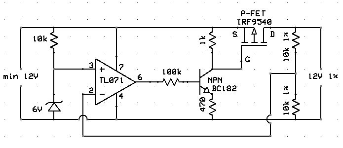

A stabil 12V-ot kocsiban így állítanám elő. Ennek az áramkörnek 12,1V is elég a stabil 12 V előállításához, míg ha stabkockával akarnád ugyanezt megoldani, minimum 14 V-ra lenne szükséged. 12,1V a kocsiban mindig rendelkezésedre áll, kivéve amikor indítózol.
